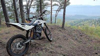

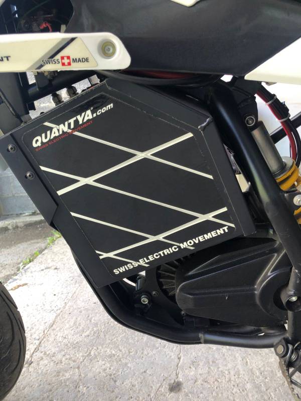

Ребят нужна помощь. Такой вопрос. Почему когда электромотоцикл в подвесном состоянии, даёшь газу и он правильно показывает скорость стабильно, а когда едешь скорость прыгает и показывает меньше. К примеру в подвесном состоянии газуешь показывает 100км/ч, а когда едешь то скачут разные цифры 53,67,72,43 примерно..точно не смотрел что за цифры. Из-за чего так может быть и как это исправляется?

По GPS показывает правильно как и должно быть 100км/ч. В подвешанном состоянии на другом спидометре и на ходу показывает правильно 100км/ч одинаково. Мотор тяговый. Именно показывает не просто меньше а заметно меньше и цифра не стабильная а прыгает рандомно

[user]1stMOD[/user], прыганье показаний спидометра началось после чего? Или они были изначально? Вообще похоже на помехи, наводящиеся в сигнальном проводе спидометра под нагрузкой.

Да не понятно если честно. Я как то внимания если честно не обращал. Как то само по себе...было нормально всё. А потом обратил внимание что вот так стало..изначально показывал правильно и стабильно что на весу что на ходу одинаково...а потом стал на весу правильно и нормально стабильно показывать, а на ходу нет..честно логически не могу понять в чём дело..обычно либо работает либо нет, либо одинаково на весу и на ходу..а тут как-то не то не сё

На весу малый ток на мотор и  малые наводки-помехи на сигнал скорости. Надо проверить качество паек-контактов, особенно по земле для датчиков.
