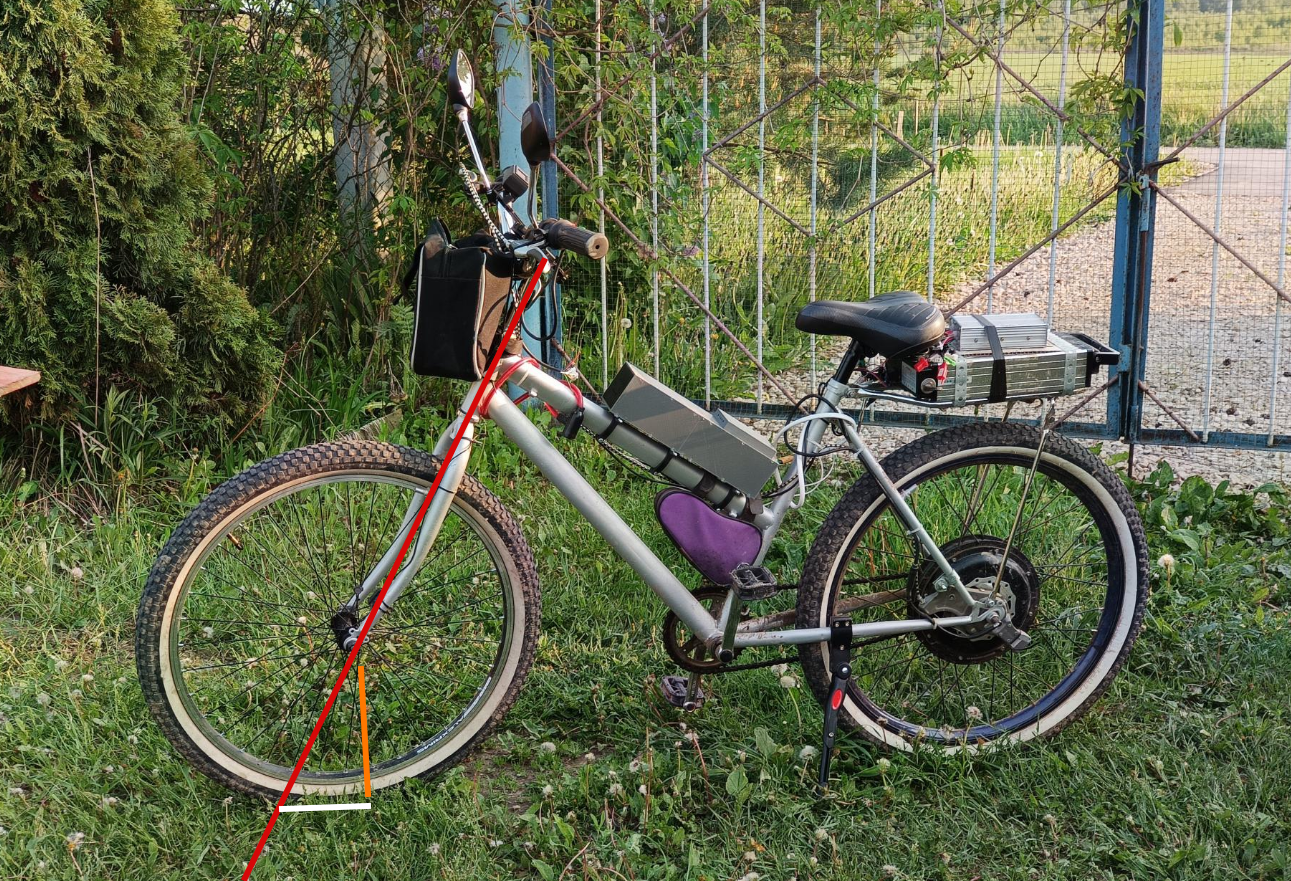

Здравствуйте уважаемые форумчане.
Поискав в интернете и не найдя ответа на вопрос, решил задать его здесь. Купил БУшный велосипед без аккумулятора. Прежний владелец клялся в исправности велосипеда. Собрал свой аккумулятор, при подключении выяснилось, что мотор сначала раскручивается внутри ( около 1 секунды), только после этого хватает колесо и едет. Езда происходит стандартно, никаких дерганий или провалов. При скорости примерно 7-10 км/ час, при включении мотора, хватает сразу. Если велосипед остановился и колесо больше не крутится или скорость кручения колеса совсем низкая- опять первоначально раскручивается внутри, потом "хватает" колесо. ВОПРОС: Есть-ли такого типа колеса или это неисправность?
Кроме того на примитивном пульте на руле при включении второго или третьего уровня тяги (там их всего три), разницы в тяге не ощущается даже на свежезаряженном аккумуляторе. Разница между первым и вторым уровнем есть.
Надеюсь на Вашу помощь
P.S. Мотор передний на 250вт. Аккумулятор самодельный 10S12P
