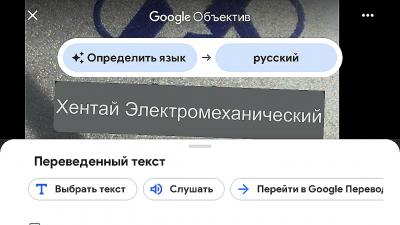

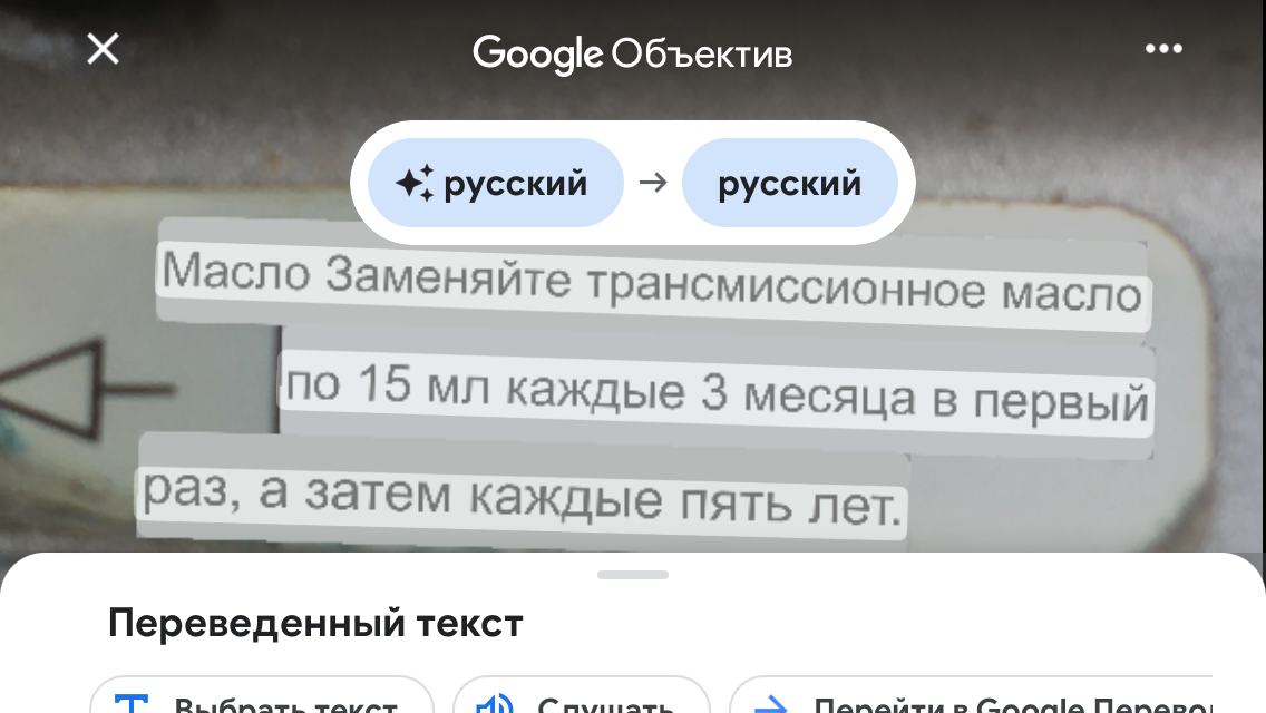

Перевёл надпись с таблички. Сайт на китайском, возможно там есть инструкции, я залил нигрол, так как китайский не знаю. https://www-hengtai--cn-com.translate.goog/?_x_tr_sch=http&_x_tr_sl=auto&_x_tr_tl=ru&_x_tr_hl=ru&_x_tr_pto=wapp
http://www.hengtai-cn.com/
Татос
#30
[user]PAROVOZ01[/user], спасибо, я их нашёл по вашей ссылке. http://www.hengtai-cn.com/index.php?m=content&c=index&f=lists&catid=65&l=1&page=1 Нигрол масло трансмиссионное, но сюда не совсем должно подходить. Он для тихоходных малонагруженных агрегатов применяется. Вот, почитайте о нём. https://vseomtz.ru/spravochnik-traktorista/nigrol-maslo
pravodel
15 миллилитров, наверное нормально, в трещетку тоже капали) спасибо за ссылки, но я так и не нашел такой мотор на сайте. Провел сравнение с 750W редукторным, они примерно и по размерам равны,
