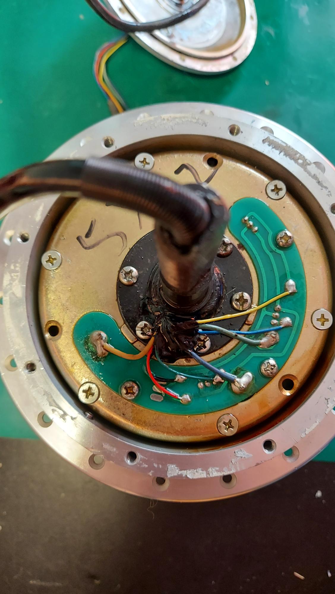

кто-нибудь сталкивался с редукторным мотором со стальными шестернями изначально предназначенным для заливки масла со сменой раз в год?

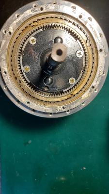

Это заводской, однозначно не самопал, сложная система шестеренок с трещеткой внутри

А откуда он вообще взялся? Известны характеристики? Может ссылка на магазин?
denon480
Иероглифы явно не китайские, это Япония или Корея

у меня тоже были такие подозрения, но куплены движки в Китае на распродаже, магазин закрывался торговал японскими скутерами, характеристики продавец дал туманные: 500 ватт 36-48в. , переводчик выдает, что высокоскоростной и  патентованный, вес 3,8 кг.

нигде не стоял, новый, диаметр между отверстиями 140

У меня такой был. Я залил туда нигрол, и не парился. До сих пор ездит у нового хозяина. В обед на фотаю. На сайте производителя была инструкция как заливать.

[user]pravodel[/user], сам редуктор от движка отделён или масло во всю полость заливается?

во всей полости масло, до магнитов не добрался, все в масле, винты на герметике не открутишь
Татос
[user]pravodel[/user], если всё же полностью разберёте, фотки пожалуйста выложите.
pravodel
не смог сорвать отвертка выскакивает,  судя по толщине магниты там около 4 см, попробую заспицевать в 20 колесо, у меня киловаттный редукторник стоит на мелком веле, сравню по динамике и скорости, и по звуку
