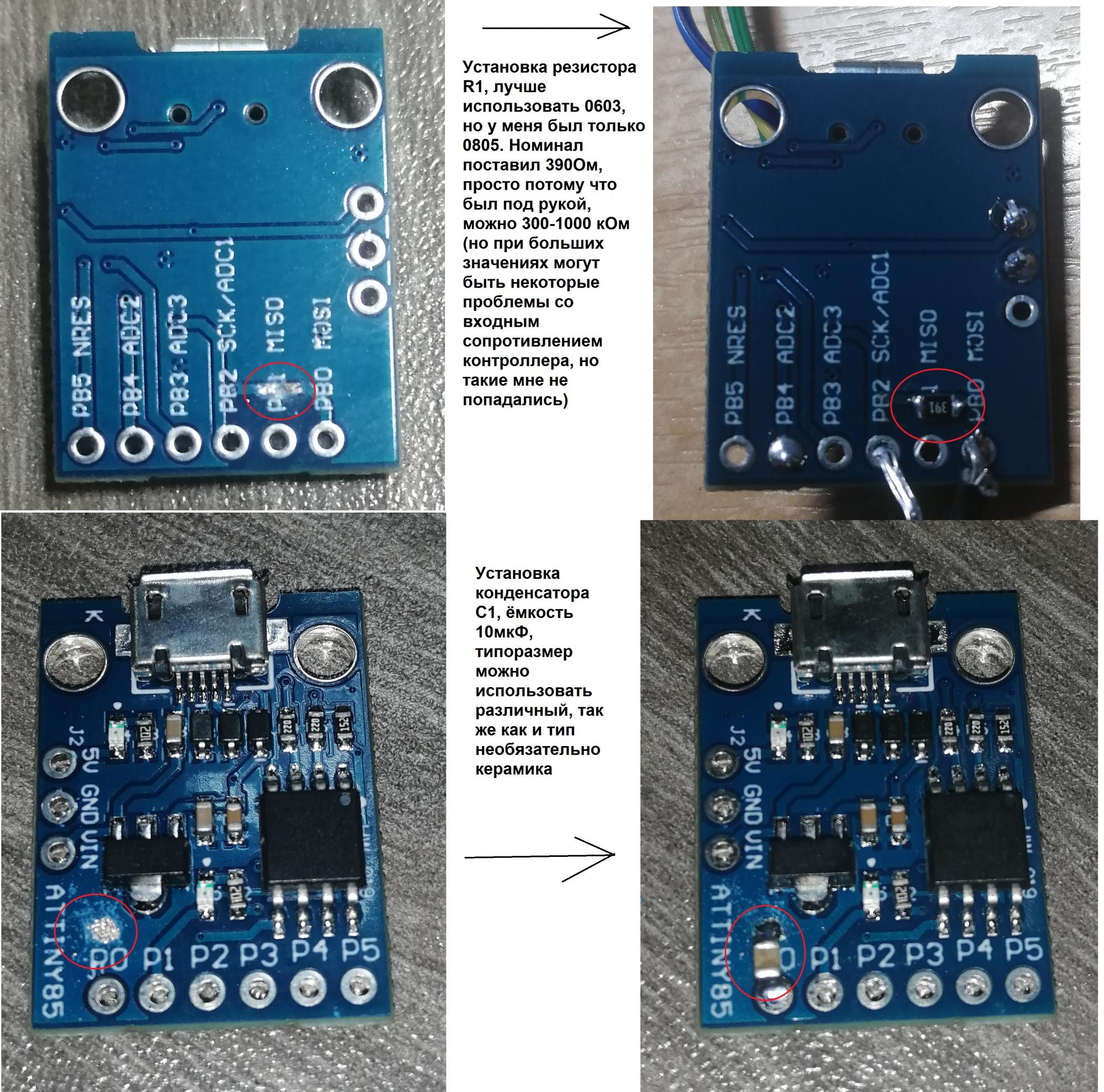

На базе платы digispark tiny85. Поэтому себестоимость меньше 500р, программатор ненужен, в общем взяли плату чуть напаяли элементов, прошили через arduino ide.

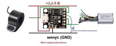

Общее представление как это подключается (ставиться  аналогично другим подобным в разрыв сигнала газа):
Что переделать (основное):

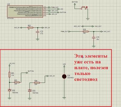

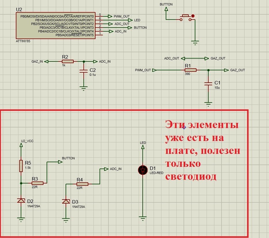

Схема digispark после переделки (нового ничего, минимум из возможного, можно добавить и того и другого, но зачем, тогда теряются все плюсы):
