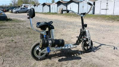

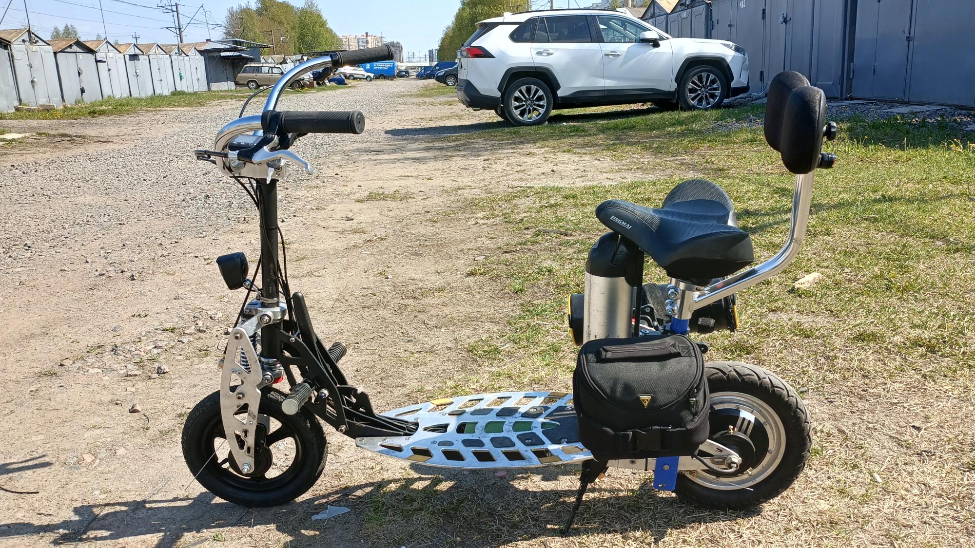

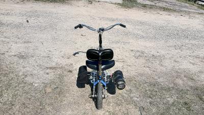

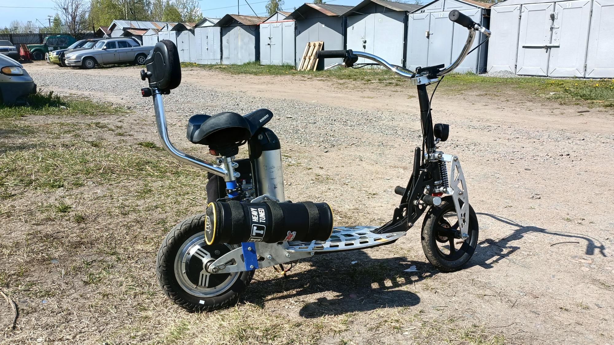

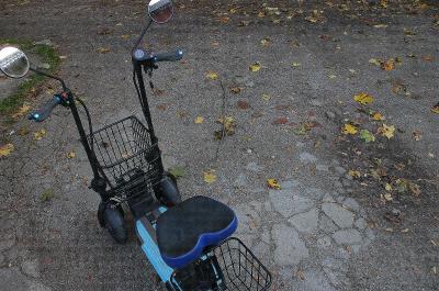

Завершён проект трёхколёсника для людей с ограниченными физическими возможностями. Ну или просто "пенсионерский" самокат для поездок за продуктами. или неспешных прогулок.;
Собрано из того что валялось в мастерской и гараже.  Покупал корзинки и седло.
Двухподвес с "качающейся" передней частью. Тяговое МК. Задний ход. Полный комплект светового оборудования. Два сигнала и "маячок" для обозначения себя на дороге.
Колея ограничена максимальной шириной руля,- не шире чем у стандартного самоката (один из основных пунктов ТЗ)
Переделывалась геометрия передней части несколько раз, пока не добился нужной устойчивости и управляемости.
Довольно непривычные по началу ощущения при езде, но быстро осваиваешься.

Фото. -на зеркалку. (зато можно увеличить, кому надо)
Касаемо проекта,-  сегодня устранил замечания,вылезшие после очередного тест-драйва,-  нормально так прокатились по лесу, форсировали нех..вые горки в Светлогорске. Спускались к морю. выдвигались вдоль побережья по велодорожкам. Видимо есть смысл развивать проект.- т.е.- вкладывать ресурсы.  Очень востребован, как оказалось. Я ни разу не коммерсант, но итоги пробега заставляют задуматься

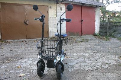

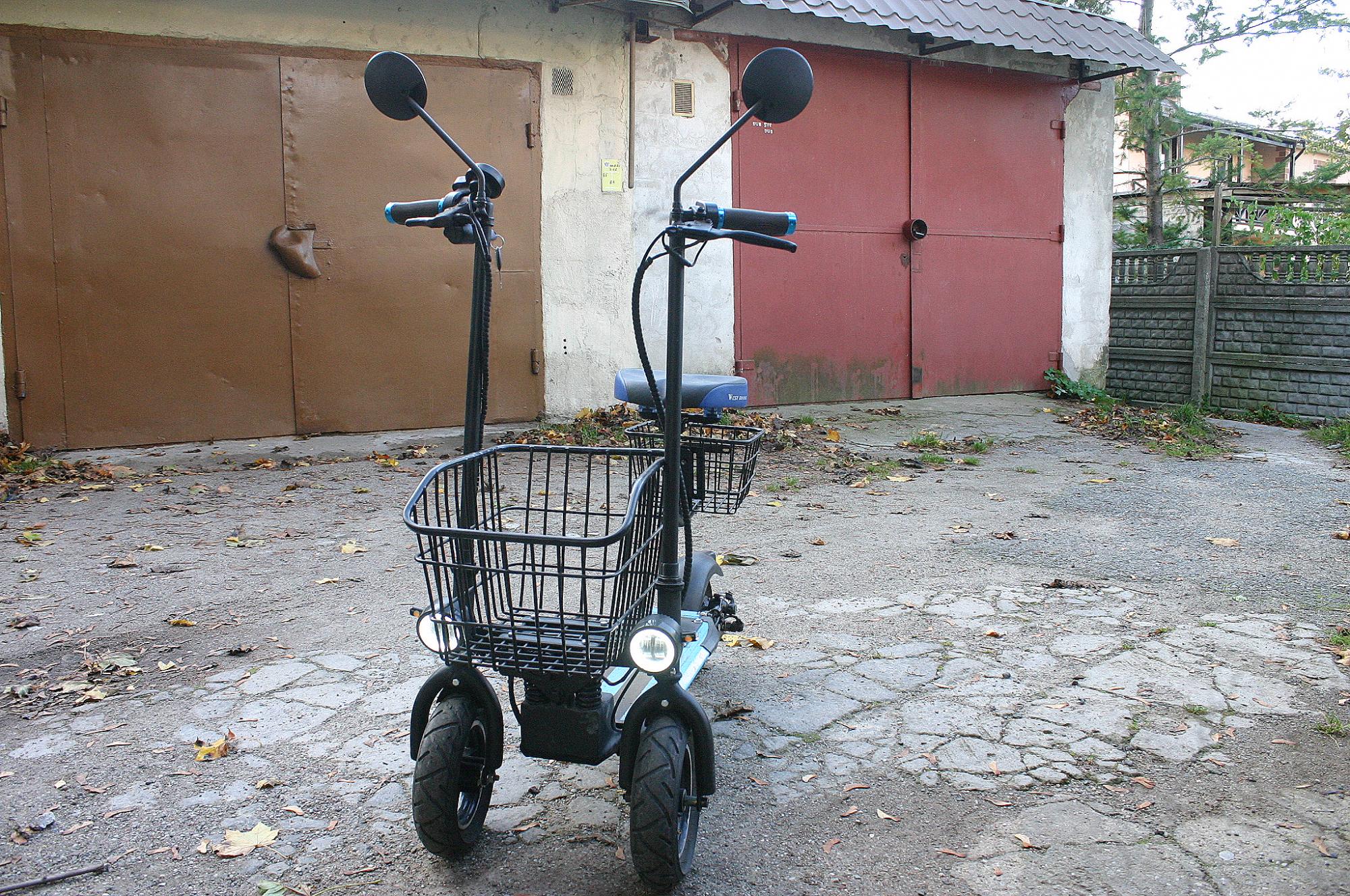

Цитата: rx3avs от 13 Окт. 2022 в 22:35Батарея в теле палубы?
Ну да.
На редкость ушлёпищная конструкция деки (это клон М4. E-board -мерзость ещё та) Батарейки нормально не скомпоновать , равно как и нормальный контроллер не запихать из-за размеров. Пришлось извращаться.
А-а! -потроха-ж не достать , пока переднюю часть не открутишь.  :ireful:
Не успела на пункт приёма цветмета :-D
rx3avs
Своеобразный механизм поворота колёс... :-)
А мост от маунтинборда, я так понимаю только для наклона корпуса
вместе с сидухой?
Иван Сусанин
Мост самодельный. Ну так-то да, -чисто для наклона. Вместе с сидухой. (ох и пое...ся я с этой кынематикой :ireful:)
Были варианты  с разным расположением оси наклона.  Остановился на этом.
rx3avs
Наклон не пробовал задать?
Тогда он и в управлении частично в помощь основного мог быть задействован. ИМХО.
Это теоретически сравнивая с подобными конструкциями.
Иван Сусанин
Цитата: rx3avs от 13 Окт. 2022 в 23:28Наклон не пробовал задать?
"не давите, Шура, на больной мозоль". ..
С этого всё и начиналось. :-)
rx3avs
Цитата: Иван Сусанин от 13 Окт. 2022 в 23:34С этого всё и начиналось
Да. Я видно невнимательно сначала прочитал...
Мне кажется можно доработать закрепив руль к деке,
и посредством сошки с ШС управлять поворотными колёсами
с наклоном руля вместе со всей палубой.
Правда корзинку будет некуда деть.  :bn:
Хотя можно наскрозь.
Правда если это не вызывает каких-то неудобств, то это лишнее.
Иван Сусанин
Цитата: rx3avs от 13 Окт. 2022 в 23:51Мне кажется можно доработать закрепив руль к деке,
Я тоже пришёл к этому выводу.
Но,- уже в другой проект, ибо- задолбало.
Guto

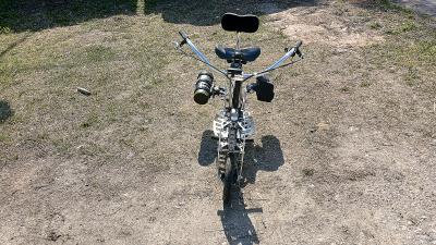

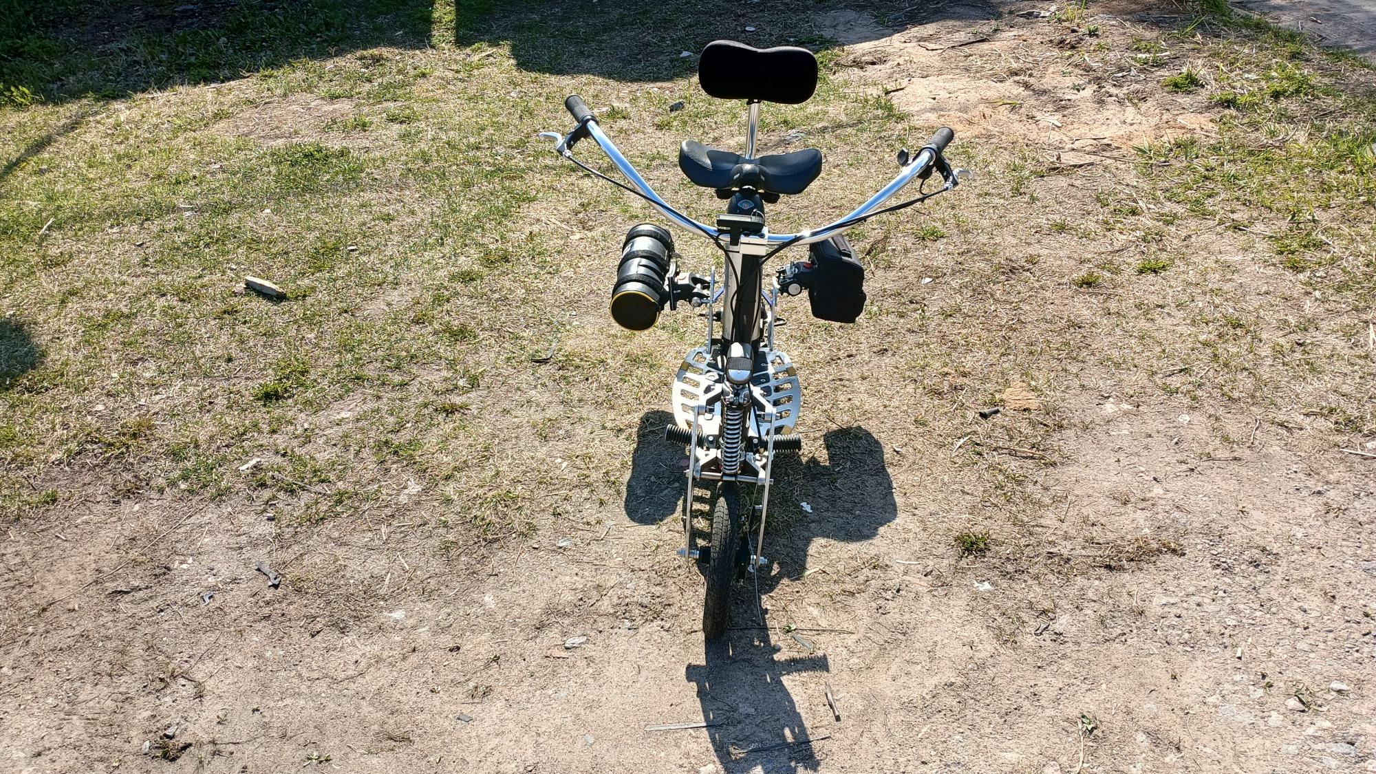

Завершил. Опробовал. Едет.
Двигатель слабенький, контроллер слабенький и едет он 33 км/ч. Для неспешных прогулок - годится. Зато сидеть удобно и расход энергии весьма гуманный.
Вложений почти не было. Проект собирался из того, что нашлось в запасниках (остатки от различных электропроектов). Единственное, что было куплено - подставки под ноги и несколько винтов крепления деки. В сумме 350 руб.
