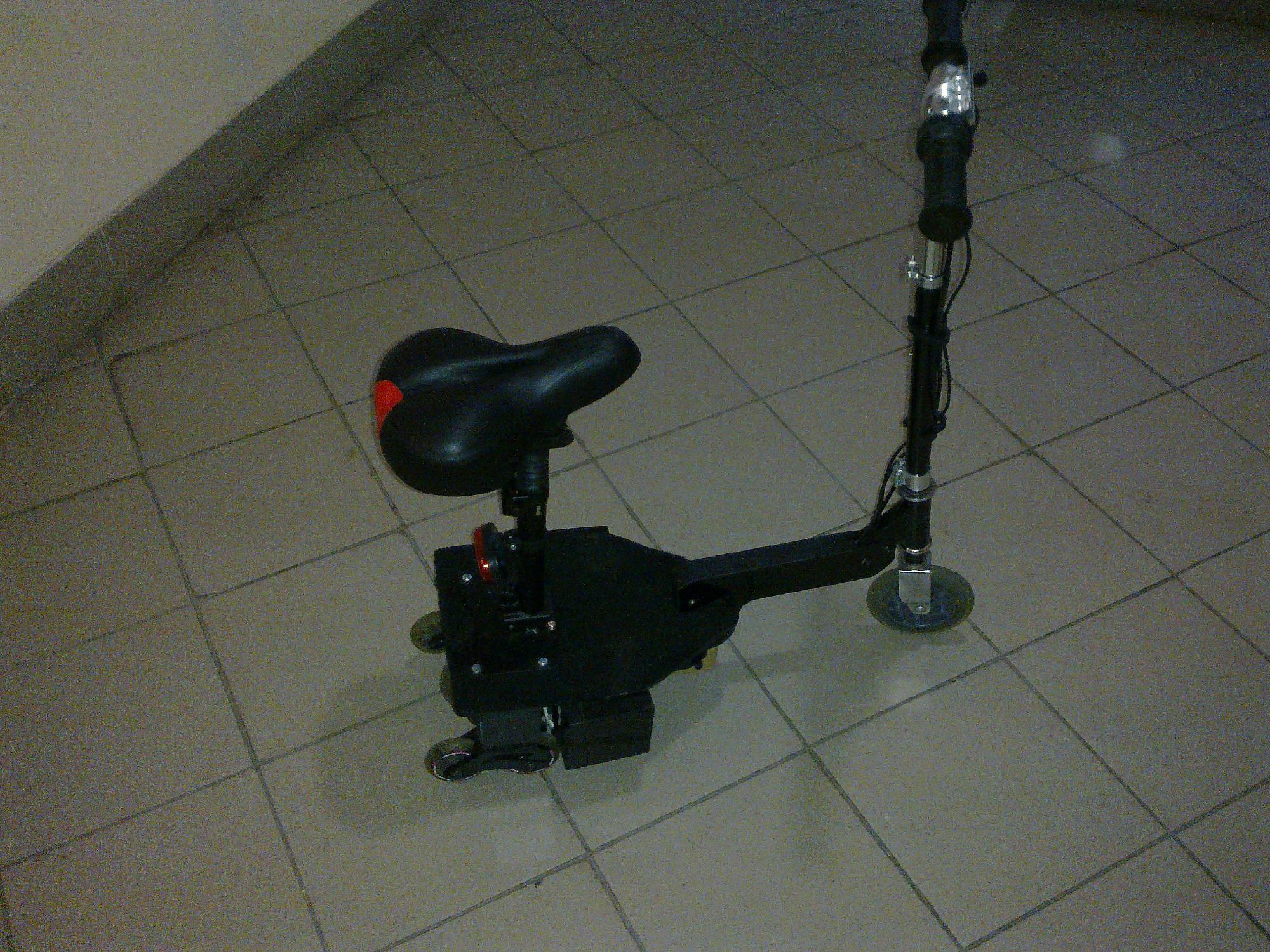

Olgerd

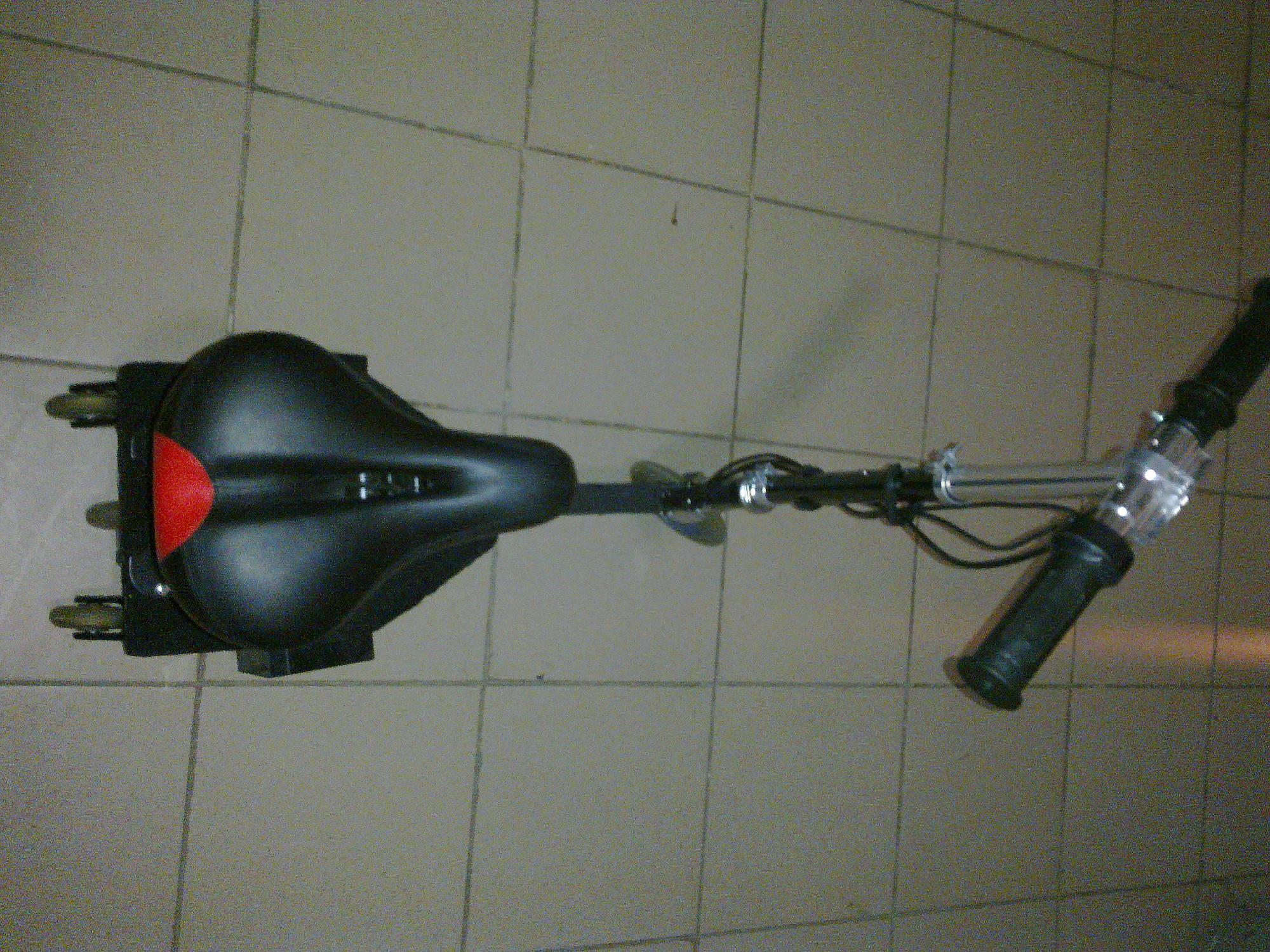

Мой 6-ти колесный электросамокат. Сделал из того, что было для ребенка, чтобы не держать равновесие.
Есть видео
rx3avs
[user]Olgerd[/user], не замеряли максимальную скорость? Я так понимаю мотор 100 ватт, ремень, 24 вольта? Хотел использовать такой мотор в одном проекте, но пока отложил в сторону.
Добавлено 12 Июнь 2019 в 02:23
Цитата: Olgerd от 12 Июнь 2019 в 02:01Есть видео
Ссылку дадите?

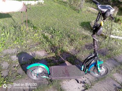

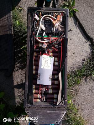

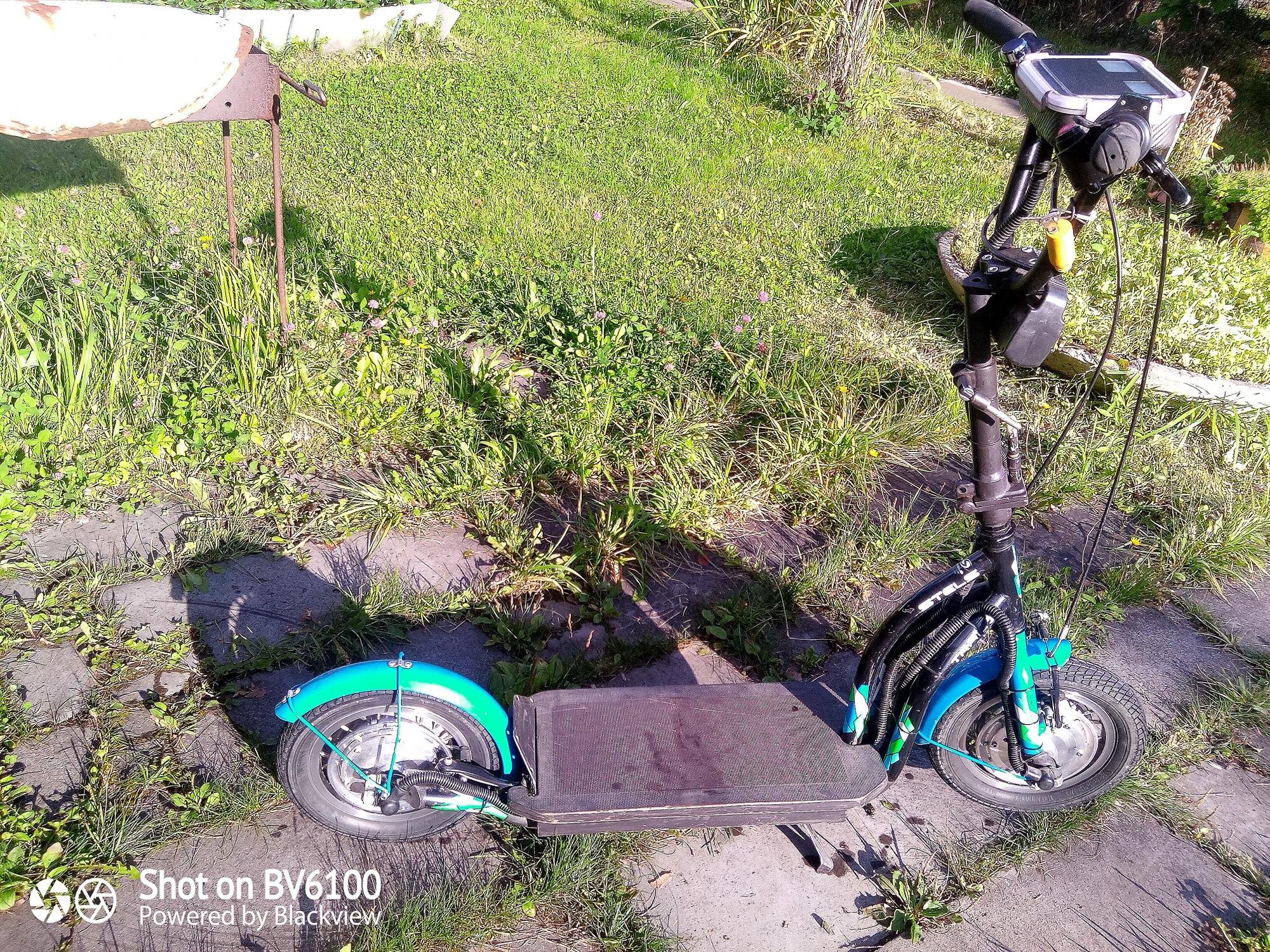

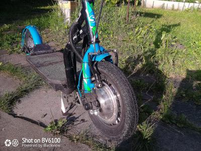

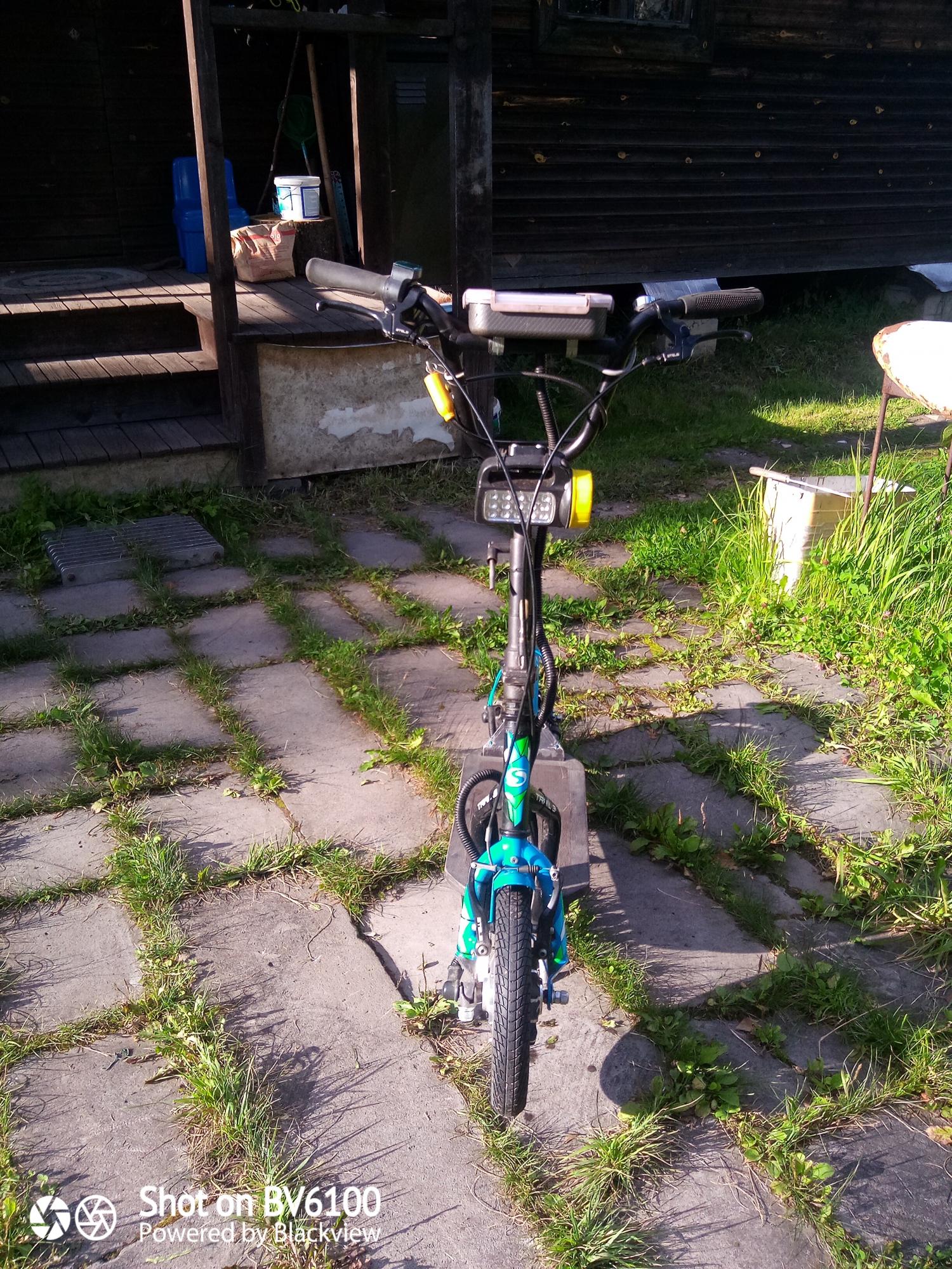

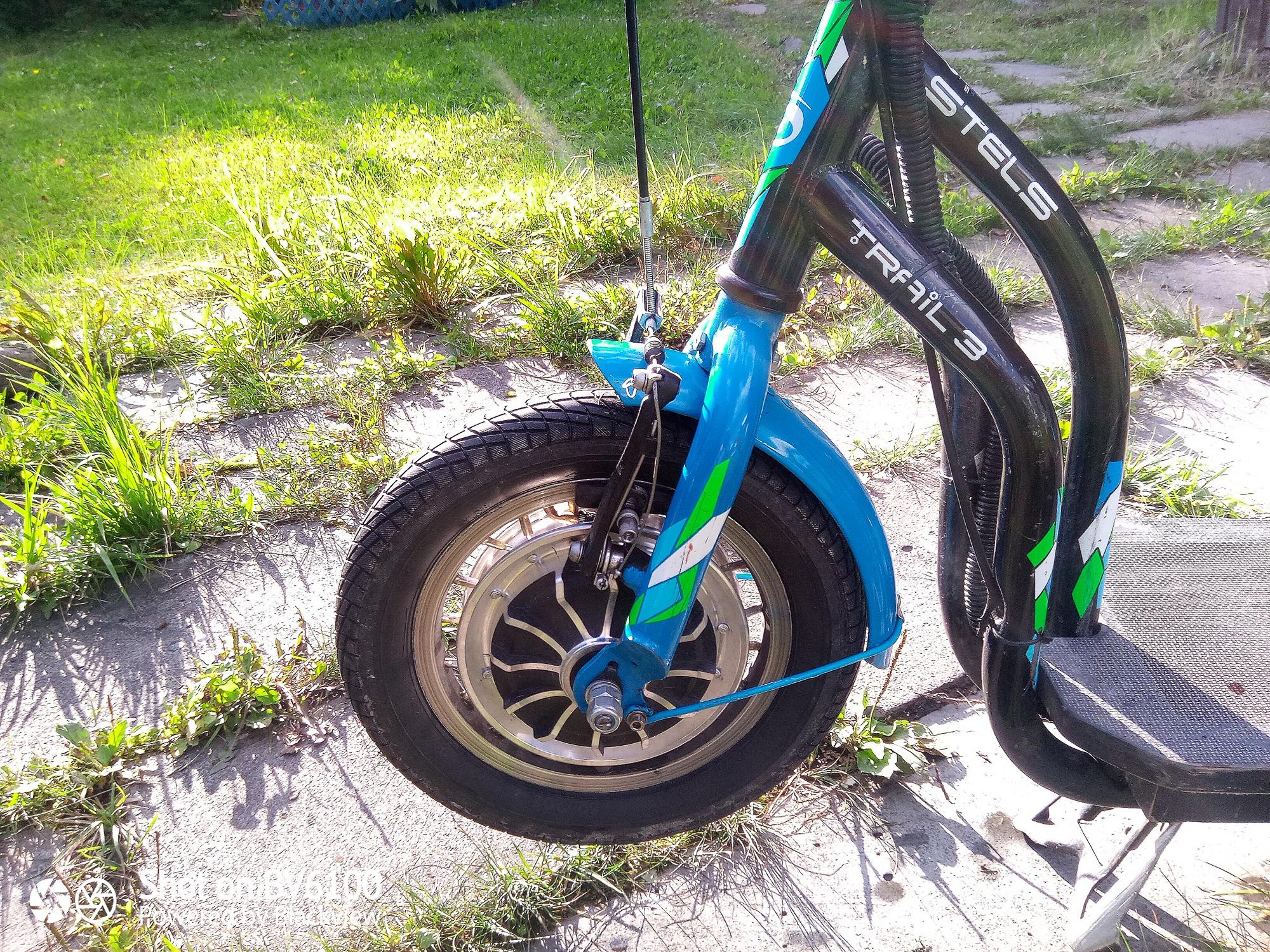

Kashmar
Kashmar

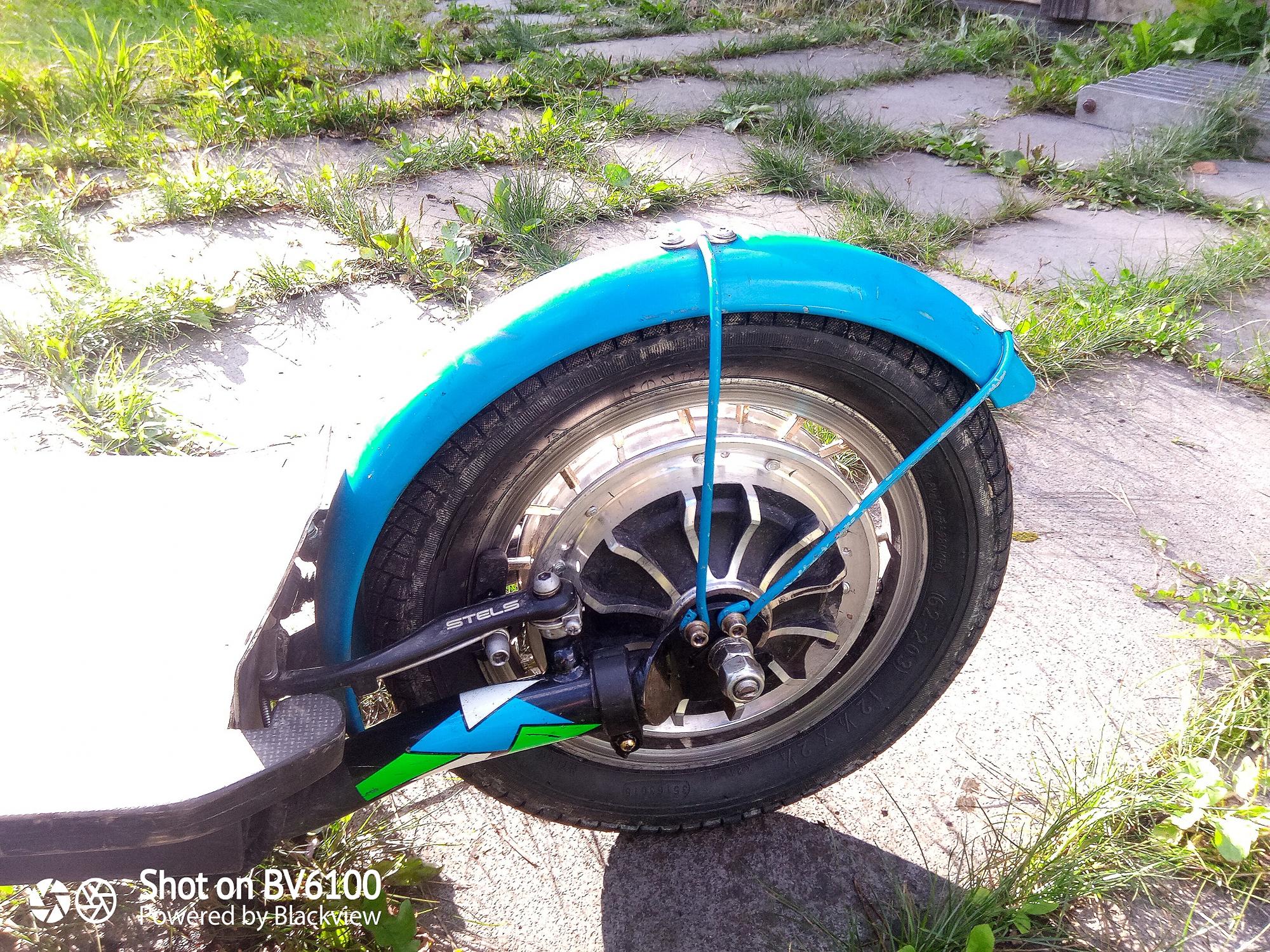

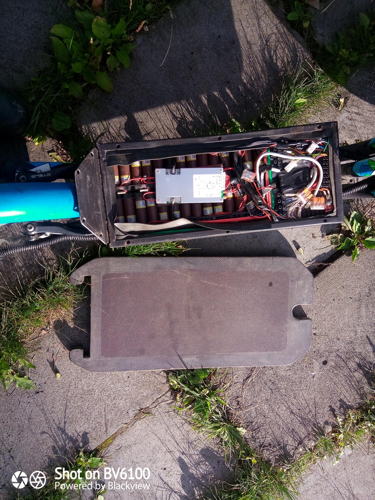

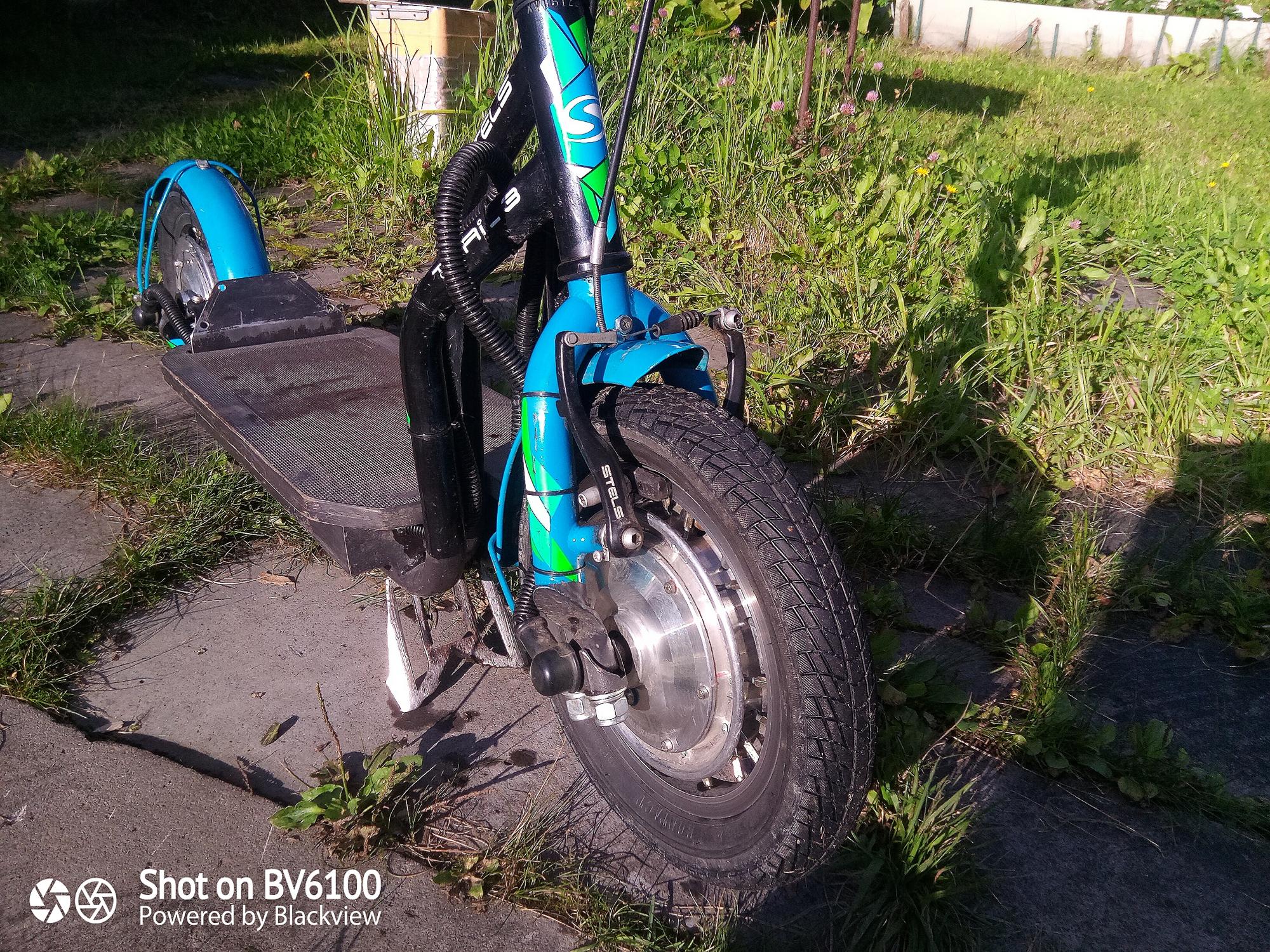

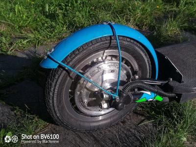

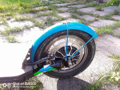

#71
Уже пол года как собрал самокат точнее сказать электрофицировал  серийную модэель купленную на авито за 2000₽ заспицевав  10дюймоввые колеса гироскутера в 12е колеса самоката.
Хочу сказать спасибо всем учасникам форума за предоставленную информацию.
Когда задумал собрать самокат даже не ожидал что   что его характеристики будут лучше чем планировались . Максималка 43км/ч ,пробег на одном заряде около 20 км при батарее 12ач 14s4p правда когда подключал контролер он не захотел работать от 14s пришлось запоять перемычку 60в и теперь когтролер ограничивает ток при как он думает разряде батареи а на самом деле там еще ехать и ехать но мне хватает.
Самокат прет как танк, в пике на каждое колесо приходиться чуть менее киловата, что позволяет ему передвигаться по бездорожью и если бы не маленький клиренс серийного самоката был бы вездеходом.
Да в колеса залито индустриальное масло по 50мл в каждое
