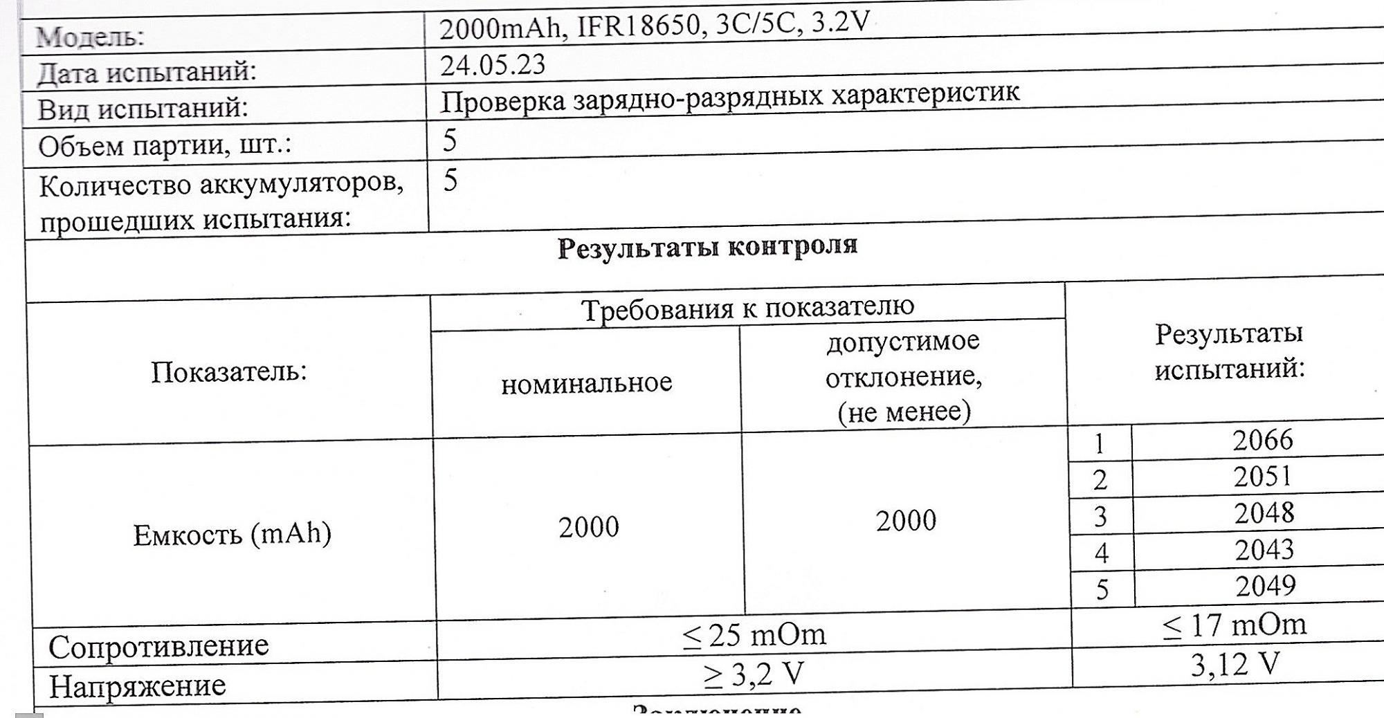

Уж с с полгода как купил готовый лифер на 100 А*часов, но до сих пор нет уверенности, что правильно его использую.
С одной стороны мне кажется, что его емкость меньше заявленной, с другой это может из-за того, что неправильно заряжаю и разряжаю из-за непонимания параметров в его спецификации.
Выглядят они так, и особенно непонятные параметры на первой картинке: Charge/Bulk/Boost Voltage, Absoption Voltage  и так далее по тесту.
Чтобы они значили? И соответственно как правильно заряжать и разряжать этот аккумулятор?
koolon
заряжайте до 14-14,2в, разряд до 12-11,6в и будет норм.
Емкость меньше, это нормально для готовых акб, плюс отсутствие балансиров делает свое черное дело потихоньку
koolon
третья картинка про емкость это субъективные фантазии.
на второй картинке 12,8в это номинальный вольтаж, 4*3.2в
на первой картинке 14,6в это максимальный порог напряжения (т.е 3.65в на ячейку/или параллель, если сборка из мелких ячеек), но этой цифры практически не добиться в обычных условиях (даже с учетом того, что ненастраиваемые бмс обычно настроены на отключение 3,75в на ячейке)

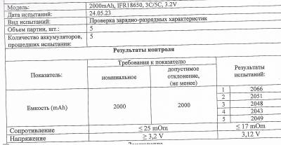

Цитата: koolon от 10 Окт. 2023 в 18:00третья картинка про емкость это субъективные фантазии.
Ок, если это китайские субъективные фантазии  ;-D , то как оно должно быть на самом деле?
Чтобы как-то же ориентироваться по уровню заряда.
koolon
у железофосфата не узнать емкость. при 3.2в может в ней и 10 и 90% емкости

Для вашего удобства выложил их в виде текста, остается только подставить их тайный смысл  ;-)
CHARGING
Charge /Bulk /Boost Voltage    14.4V / 14.6V
Absorption Voltage    14.4V / 14.6V
Over Voltage Disconnect    15V
Over Voltage Reconnect    14.2V
Tail Current      2A (0.02C)
DISCHARGING
Under Voltage Warning    11.6V
Under Voltage Recover    12V
Low Voltage Disconnect  10.8V
Low Voltage Reconnect    12.4V

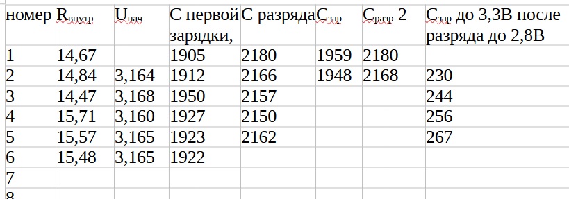

Цитата: koolon от 12 Окт. 2023 в 15:06не узнать емкость. при 3.2в может в ней и 10 и 90% емкости
Всё узнать. Просто поточнее измерять надо. :exactly:  3,1В-10%, 3.15В-90%.

это все особо неактуально для железофосфата. перепечатали от свинцовых, чтобы что-нибудь написать.
долго рассказывать про пороги напряжения, под нагрузкой и нет, плюс у разных производителей ячеек отличается поведение.
заряжайте до 14-14,2в, разряд до 12-11,6в и будет норм. т.е. 3.5-3.55в на ячейку и 2.8-3в, у вас их 4, но они одинаково будут себя вести в сборке только в диапазоне примерно 3.2 - 3.4в
