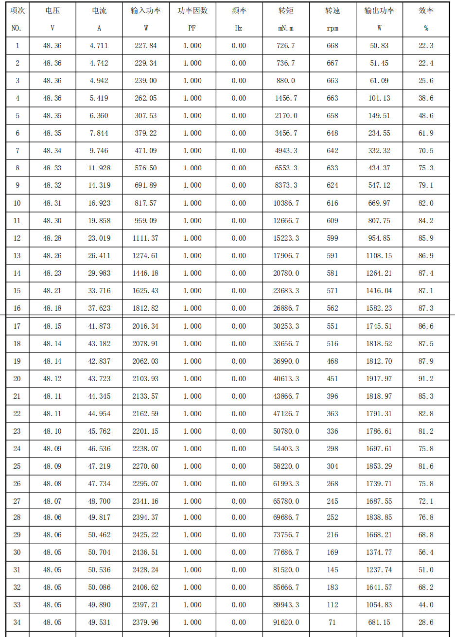

Изучил справочник на стр.
https://electrotransport.ru/index.php?topic=13322.msg2306399#msg2306399
Нашёл:
goldenmotor Model: PW16D -- 16" Motor Wheel (Brushless/Gearless)
Voltage:48V
Power Rate:1000W-2000W
Weight: 9.5Kgs
К нему вроде бы прилагается таблица:
[img=200x280]https://artgraphic.su/1.jpg[/img]
В связи с чем вопрос.
1. По ней, наверное, можно построить диаграмму, типа этой
[img=200x181]https://avatars.mds.yandex.net/i?id=055f285b2ebfc0e987dce444ee06733a121e9389-8534972-images-thumbs&n=13[/img]
2. Почему там две колонки с мощностью?
3. Обороты не указаны. Если я буду делить в каждой строке мощность на момент, то буду получать обороты?
4. Где тут вообще номинальная мощность? 2000?
5. Значит, если мощность пишут так: 1000W-2000W, то максимальный кпд будет при втором значении  W?

Blik86
Цитата: nikipor от 24 Нояб. 2023 в 22:24В связи с чем вопрос.
1 можно
2 Электрическая и механическая (входная и выходная).
3 Столбик rpm. Почти.
4 Негде. Номинальная мощность эта та при которой мотор не перегревается и выдает номинальный момент и обороты.
5 Нет.
nikipor
ЦитироватьОбороты не указаны
Пардон, в глазах зарябило...
