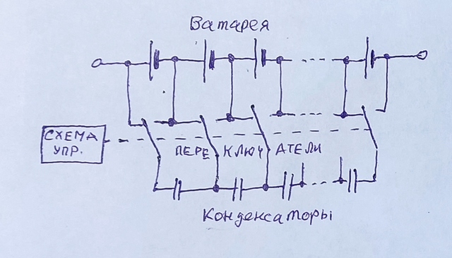

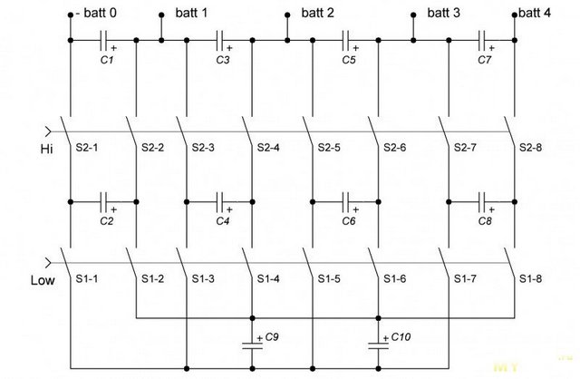

Но вернёмся к теме обсуждения. Прочитал я статью по вышеприведённой ссылке из mysku.club - очень внятный текст, всё разжёвано до предела, всё стало понятно. Там как раз и приведена запрошенная мною блок-схема:
Так вот, она тоже излишне сложная, на мой взгляд. Вступая в эту полемику, я имел ввиду куда более простую схему, в которой меньше и ключей, и конденсаторов (извините, рисовал от руки, для скорости):
Мне кажется, так будет экономнее. Критикуйте.

Цитата: nerung от 04 Янв. 2024 в 20:22Мне кажется, так будет экономнее.
не будет
хотя с какой стороны посмотреть
деталей меньше - но и балансировка в "пол цикла" получается
mxus3k 3витка MTX39 26"(maxxis dhf minion) + kls-7230s 80А/160А + ANT BMS 130A + lipo 10s1p 21Ah 20-25C + (avid code + avid G2 CleanSweep 203mm)+zoom680+raceface780*35.
nerung
#50
sdenis2023, что значит "полцикла"? Если вам непонятно, как должна работать моя рисованная от руки схема, поясняю. (Вообще-то я полагал, что там всё ясно без пояснений.) Конденсаторов на один меньше, чем ячеек батареи. Каждый конденсатор подключается попеременно к соседним ячейкам. Если напряжения на них разные, то конденсатор, перенося заряд из более заряженной в менее заряженную, выравнивает напряжение. Это выравнивание распространяется по всей цепочке элементов, хотя и не моментально.
Выше я писал, что опасаюсь больших импульсных токов через ключи, из-за того, что у конденсаторов и  ключей очень малое внутреннее сопротивление. Теперь же я полагаю, что ввиду очень малой разницы напряжений между ячейками, этого можно не опасаться. Хотя, конечно, в самом начале, когда балансировка только началась и разница ещё не скомпенсировалась, импульсные токи могут быть повышенными. Ну, тут можно понадеяться, что внутренние сопротивления ключей и конденсаторов эти токи несколько ограничат. Также полезно перед первым включением подготовить ячейки, доведя их напряжение до как можно более близкой величины.
Как мне кажется, собственное потребление такой схемы можно свести до незначительной величины, получив КПД достаточно близкий к 100% - ведь здесь ток балансировки не переводится в тепло, в отличие от пассивных резистивных балансиров, а управляющая схема на КМОП-логике вообще почти ничего не потребляет. Рассчитать ток балансировки и её темп затруднительно, поскольку он по идее должен зависеть от вышеупомянутых внутренних сопротивлений, а они в даташитах нормируются весьма нестрого и сильно зависят и от напряжений управления (для ключей), и от температуры (для конденсаторов). Так что придётся это узнавать опытным путём.

nerung, при таком количестве ключей можно обойтись одним конденсатором, хотя нет, ключей понадобится больше.

koolon
я подозреваю эффективнее заряд самой разряженной передавать, а не по упрощенной схеме гонять через соседние.
также помню на заре появления активных балансиров (конденсаторных, индуктивных) плохие отзывы были о неэффективности, и что первая ячейка не балансируется, что-то в этом духе. возможно из-за упрощенности.
yurgen
Цитата: nerung от 04 Янв. 2024 в 23:34получив КПД достаточно близкий к 100% - ведь здесь ток балансировки не переводится в тепло, в отличи
вы заблуждаетесь.
Почитайте теорию заряда ( переноса) энергии конденсатором, удивитесь но в процессе теряется половина энергии.
