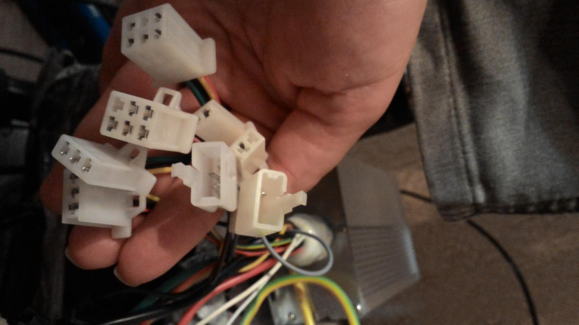

 Имею данный контроллер ноу нейм, который состоит из компонентов инфенионовских, так сказали в питерской фирме koleso4 motor. 1000вт 48в. Подключал к нему МАС8. При замыкании 2 белых проводов, как в объяснили по телефону, контроллер закрутил колесо и понял направление его вращения. Фазные, питания, датчиков холла провода подключил. И началось интересное. Остались 2 разъема которые подходят к ручке газа, но при подключении попеременно колесо на газ не реагирует. Лишь от одного из них при подключении колесо иногда дергается и останавливается. Может кто имеет к подобному контроллеру инструкцию. Или надо какие либо разъёмы замкнуть. Буду рад любому дельному совету. Спасибо.
Китайский фэт двухподвес, контроллер markII, МК 1500w, 51В 29АН.
Big Hit, Mini-e, Крошка, 74В 29АН.
Jeca
[user]игорьигорь[/user],  Вы белые провода разомкнули? На ручку газа приходят 5 вольт, или 48.
игорьигорь
Белые разомкнуты, На 2 х разъёмах которые подходят к ручке газа земля и 2 провода по +5, но в разной последовательности.

игорьигорь
Заехал в Веломастера, там мне перекомпонавали разъемы в ручке газа и все заработало! Чудо! До этого эта ручка с др контр работала.
