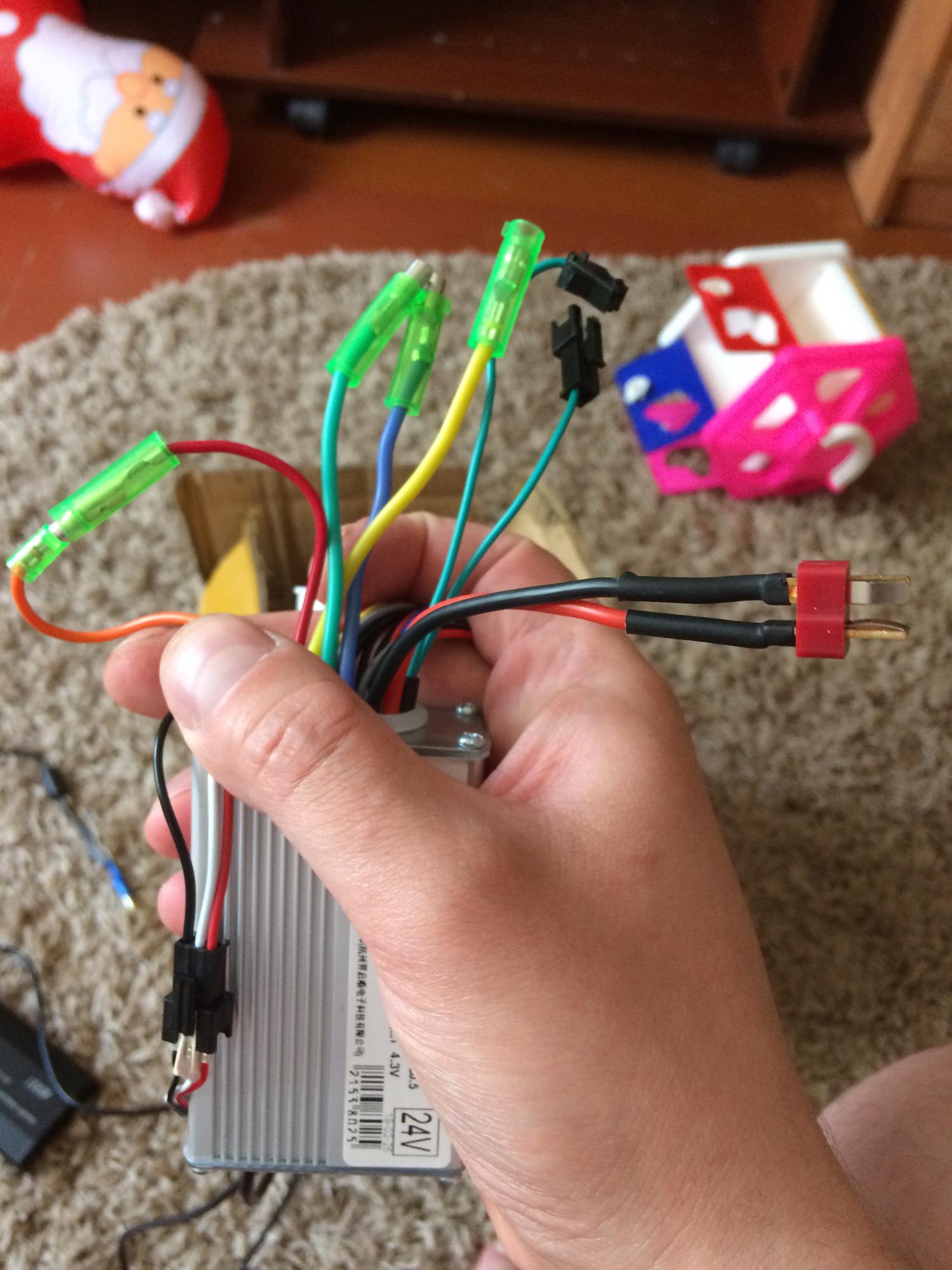

Всех с праздником! Такая ситуация. Пришли мне все комплектующие (двигатель , мозги...) Пытаюсь подключить от блока ноутбука , но двигатель не реагирует , только подергивается 4 раза и вырубается. Замерял напряжение на фазовых проводах - ток появляется и сразу отключается. Напрямую двигатель работает хорошо. Может какая защита срабатывает?

Цитата: DimKa37 от 09 Май 2018 в 12:58Всех с праздником! Такая ситуация. Пришли мне все комплектующие (двигатель , мозги...) Пытаюсь подключить от блока ноутбука , но двигатель не реагирует , только подергивается 4 раза и вырубается.
Может я ошибаюсь, но судя по вашим фото, контроллер у вас для безколлекторного 3-фазного мотора, а мотор на фото -обычный коллекторный постоянного тока, Они же не совместимы.

Цитата: kor от 09 Май 2018 в 13:16Может я ошибаюсь, но судя по вашим фото, контроллер у вас для безколлекторного 3-фазного мотора, а мотор на фото -обычный коллекторный постоянного тока, Они же не совместимы.
Ну это же я набор для электровелосипеда заказывал , там этот контроллер в комплекте идет. По сути должно все подходить

#5804
[user]DimKa37[/user], на... ли, обманули, этот контроллер точно для бесколлекторного мотора. Можно попробовать запустить этот мотор от этого контроллера, только, если у контроллера мозги слабенькие и он не сможет определить, что одна из фаз не подключена к нагрузке. Если сможет определить, что фаза не подключена, то вариантов совместной работы нет. Еще напряжение контроллера должно совпадать с напряжением батареи. Сомневаюсь, что ноутбучный блок питания даст нужное напряжение. Мое видео https://youtu.be/cfwk9eTEiac

[user]kor[/user], [user]Piramidon[/user], эхх... да , моя ошибка( в электронике не особо разбираюсь. Может посоветуете? Двиг у меня 24В 350Вт , какой для него контроллер заказывать? Вот нашел на али https://ru.aliexpress.com/item/24-36-48-250-350-500-DC/32843903536.html?spm=a2g0s.13010208.99999999.262.9ZaSOg , незнаю подойдет или нет...
