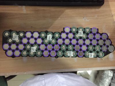

вас смущает что нет холдеров ?
Так холдеры штатные этого корпуса 13S5P   А вы пишите 14S 5P 52V 17,5 AH (Samsung 35E) с холдерами естественно столько не влезет.
Поэтому так и собрано.
Что вы пытаетесь доказать я не совсем понимаю?

Я пока обдумываю советы бывалых форумчан спорить с продавцом. Пока колеблюсь. Я тоже считаю, что в этот корпус с таким кол-вом элементов комплект с холдерами просто не влезет.
Однако, спрашивается, кто тянет продавца за язык - когда его спрашивают перед покупкой, защищены ли они от протирания друг об друга или нет - давать ответ об использовании холдеров?
Ну, ответил бы - неа, мы просто их склеим. Ну и я допустим передумал бы у них заказывать.
Но сработала другая схема - невыполенное обещание.
Теперь мне нужно оценить шансы/цену на переделку батарей или продажу и заказ других.
На счёт того, что я это делаю на Али - все риски осознавал и осознаю. Спасибо!
Покупая АКБ на Али вы осознано шли  на риск  (отсутствие гарантии)
Дельный коммент. Тоже самое хотел написать, но...опередили.  :-)
Фотки прислали, конфиг соотв обещанному, так что, ставьте 5 звезд и не позортесь... :kidding:
Вы ведь захотели именно 14S?
Фотки с холдером - некорректные, в этот корпус влезает только 65 элементов с холдерами или 14S5p без холдеров.  :hello:

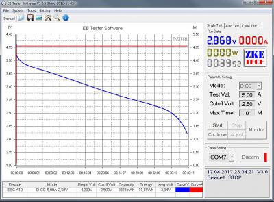

Цитата: илс от 31 Март 2019 в 12:39Думаю, там нет никаких 17,5Ач
На Samsung 35e  их точно не будет. Как впрочем и прочих подобных элементах что номинируют как 3500 mAh
график разряда :

То что фотки Продавца не корректные - это его вина, а не покупателя, которому нужна батарея с холдерами, а ньюансы смразмерами разных боксов, понятные спецам, его не интересуют (да и не знает он о них).

We will use the bracket to fix the battery cells . The battery is in another place, and now I don't have a picture of this battery on my hand. Please take this picture as a reference :
и приложил эту самую фоточку
с фотографией холдеров, куда влезает 14S5P!
Для меня разночтений, что вина продавца имеет место, нет. И он должен ее компенсировать  :exactly:
Цитироватьс фотографией холдеров, куда влезает 14S5P!
В смысле влезает?
Пересчитал по фото, там 65 элементов.
По расчетам никак не получается 14S5P=70 штук!
