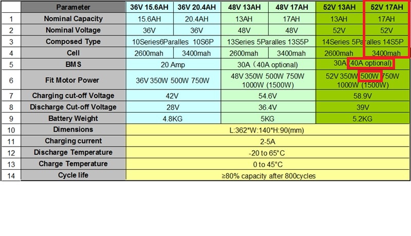

Колесо MXUS 500 W (01F1901 0003) 26" Батарея 14S5P 52 V 17,5 Ah (70x18650 Samsung  35E) (набор с али - продаван C&D)

Дык стоп, у вас батарея 13S ? Если да то 58.8ей до чертиков %-), вам нужно напряжение 54.6в в конце заряда, эсли это так то не мудрено что бмс жарится спасая батарею %-)

Цитата: Thunder_blade от 11 Июль 2019 в 15:17Дык стоп, у вас батарея 13S ? Если да то 58.8ей до чертиков , вам нужно напряжение 54.6в в конце заряда, эсли это так то не мудрено что бмс жарится спасая батарею
Нет, вот такая:
14S 5P 52V 17,5 AH (Samsung 35E)

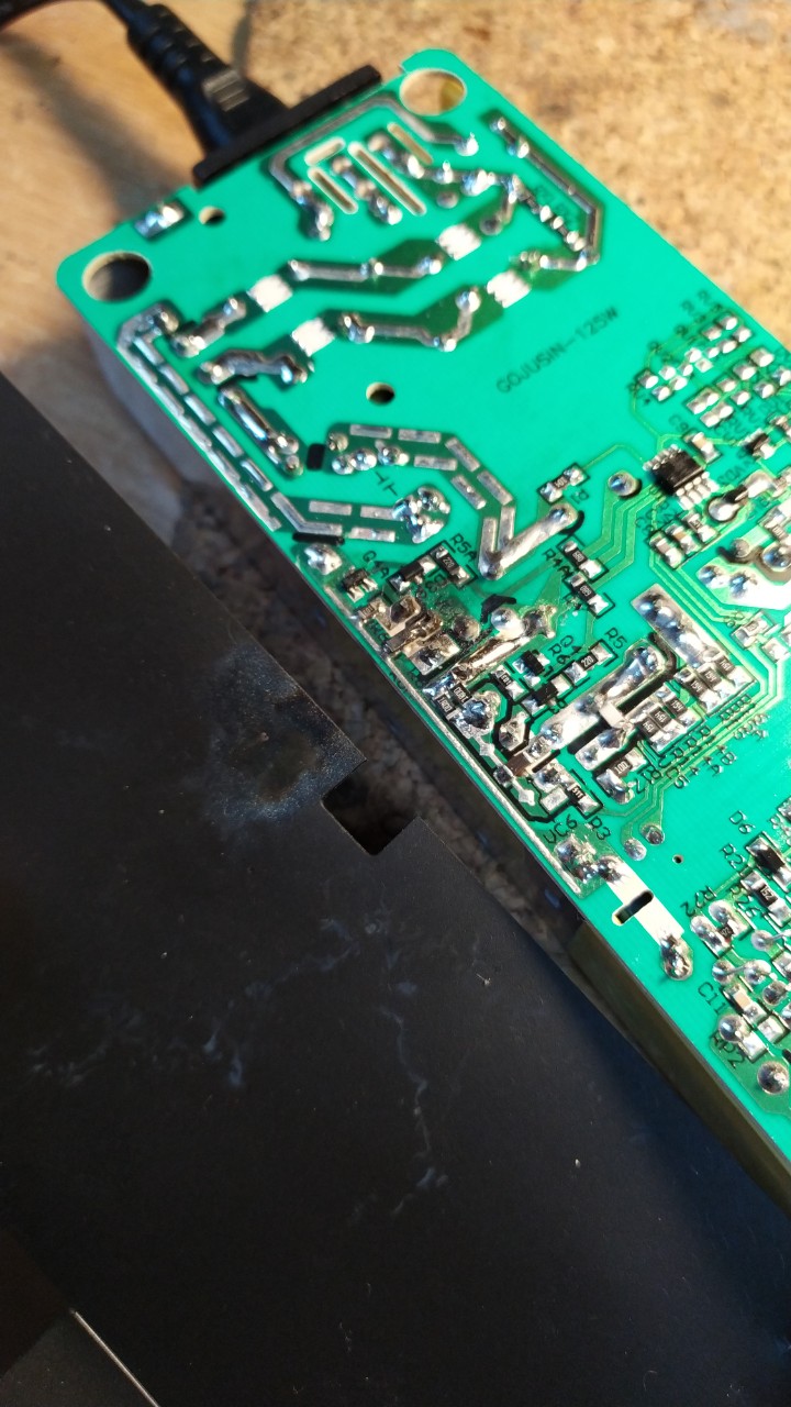

Доброго времени суток, коллеги!
Забрал батарею и зарядные у одного мастера и отнёс второму.
Второй мастер сообщил следующее:
Ячейки целые, параллели нормальные, битых и просаженных не обнаружил.

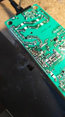

На БМС зарядный ключ выдал сопротивление 1,5 Ом - жёстко греясь до 80 градусов за 3 минуты при зарядке от 4А.
Зарядка на 2А "горевшая"
Мастер про 2А зарядку сообщил:
Че то сгорело в районе силового ключа.
Можно отрегулировать верхний порог зарядки и привести в порядок подгоревшую часть.
Договорились, что это будет сделано.
Мастер снизил напряжение на зарядках:
2А - 57.03
4А - 57.05
Также мастер заменил ключ на бмс. И отдал мне батарею и зарядки. Батарея выдавала 56.24 V (все замеры и действия со слов мастера)

Подлючил к отремонтированной батарее 2А зарядку получил следующее:
2А зарядка горит зелёным с морганием красного - то есть ошибку по-прежнему выдаёт. 3а 10 минут никакого прогресса. Всё холодное. Отключил 2А зарядку.
2.
Подключил 4А зарядку.
45 мин. Показатели V не изменились. 4А зарядка на режим "заряжено" (зелёный LED2) не перешла. Бока корпуса холодные. Отключил.
