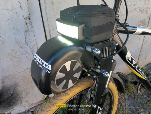

М-Велосипедист
Новой конструкции и новый пробный дизайн электросумки "БЕЛАЯ НОЧЬ"
М-Велосипедист
Функционально конструкция получилась удачной.
Появилось настроение заняться дизайном - внешним привлекательным видом.
С этой задачей всегда легко справлялся пластик и надписи на нём  латинскими буквами... :-D
Закрыть шайбы, гайки, оси, резьбы...короче - весь скелетон..., который постепенно набирает на себя грязь и ржавчину...
Примерно вот так :

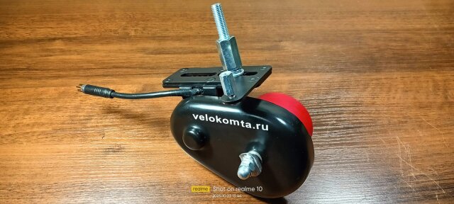

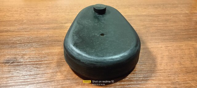

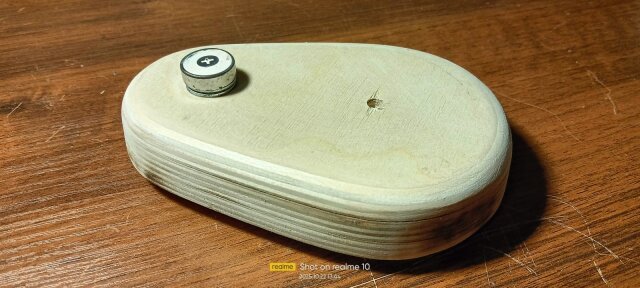

Чертёж пластиковой декоративной крышки
Чертеж фанерной матрицы
Фанерная заготовка матрицы на склейке...

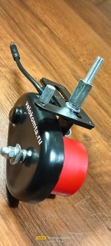

Крышка рассчитана на два диаметра мотор-колеса Ф70мм. и Ф83мм.
Сейчас установлен Ф70мм.

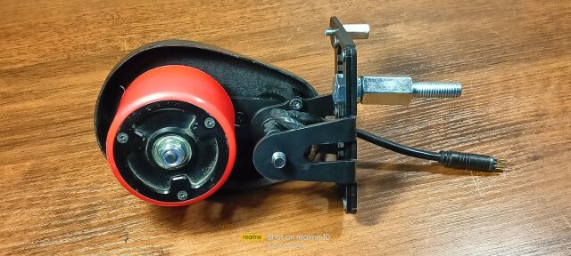

Прошла глубокая модернизация и подкореточного фрикциона на все велосипеды кроме Стриды.
Прослеживается унификация со стридовским фрикционом - теперь рычаг подвески так же на подшипнике с лёгким ходом.
Обошлись без брызгозащитного капота - в его роли выступит широкая крепёжная площадка.

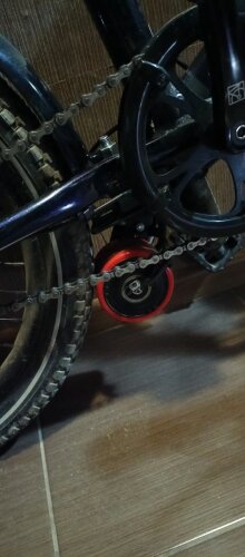

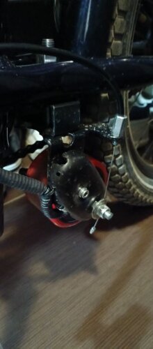

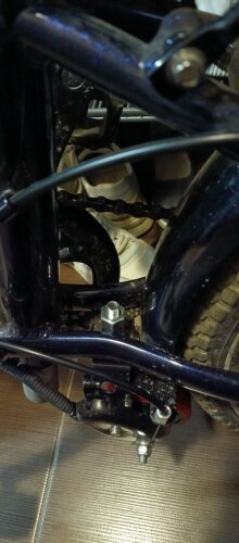

М-Велосипедист

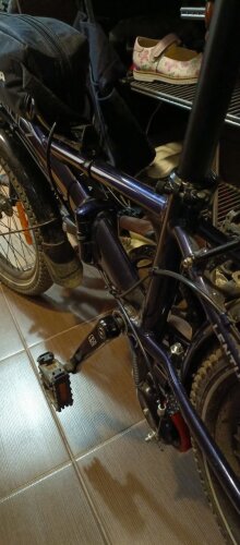

У некоторых велосипедов с короткой базой,  колёсами 20" и меньше, длинная подседельная труба и при сложении начинает торчать под кареткой, не позволяя установить подвеску фрикционного привода.
Вот создали такую укороченную конструкцию с проставкой для обхода стенок приваренной площадки.
М-Велосипедист
Цитата: М-Велосипедист от 03 Апр. 2026 в 22:42У некоторых велосипедов с короткой базой,  колёсами 20" и меньше, длинная подседельная труба и при сложении начинает торчать под кареткой, не позволяя установить подвеску фрикционного привода.
Вот как это всё разместилось под кареткой велосипеда.
Спасибо пользователю за его фотографии и  его техническую смекалку.
Велосипед популярный Шульц с колёсами 20"
