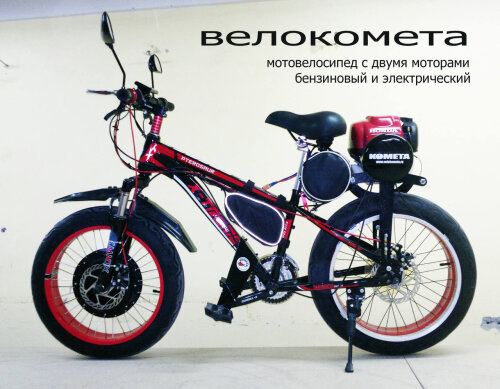

Если говорить о городском гибриде для курьеров, то есть чёткие рекомендации на этот счёт.
----Это лёгкий фетбайк с шинами 20"х 4"
----Колёса с жесткой подвеской
----Обязательно ПЕРЕДНЕЕ мотор колесо
----Электромотор безредукторный .
----Электротормоз
----4-х тактный бензопривод на заднее колесо
----Бензопривод ременной с ручным сцеплением
----Поддерживающий багажник над бензоприводом.

Речь примерно вот о таком варианте:
Тут только не хватает поддерживающего багажника над бензомотором, мягкую вилку заменить на жесткую, ну и разблокировать педали..

Цитата: М-Велосипедист от 16 Март 2025 в 14:02Тут только не хватает поддерживающего багажника над бензомотором, мягкую вилку заменить на жесткую, ну и разблокировать педали..
И какой адекватный доставщик будет использовать это ТС ? :-)
И ещё момент, это ТС только для пч и права для него разве не нужны ?
