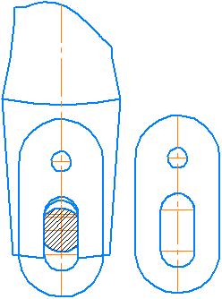

Очень интересный проект .
Надо электрофицировать трёхколёсный велосипед для взрослого водителя.
Колёса 16"
Заспицевать в узкую вилку электромотор и красиво встроить аккумулятор в раму.

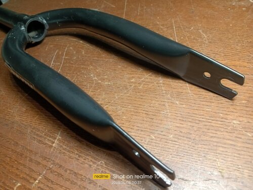

А, на заднее колесо можете поставить мотрколесо?
На переднее каждый поставит, только вот вилка не рассчитана на нагрузку от моторколеса, да и узел складывания создавался конструкторами не для тяговых нагрузок.

На заднее колесо не желательно, их же два - будет ассиметричное воздействие, руль будет тянуть вбок...
Моторчик то слабенький 350вт - и вилка и узел складывания  нагрузку даже и не почувствует - они рассчитаны на вес пилота в динамике торможения и наезда на препятствия .
А вот дропаут  под ось статора поставить надо...уже и проект его готов - осталось только изготовить из листа стали 4мм
Вилки оси колеса слабоваты.
