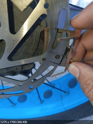

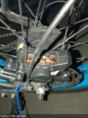

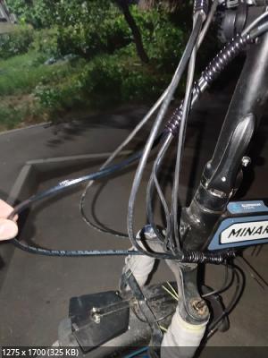

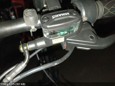

Итак, взял минаку (в комплекте с их спицами, которые начали лопаться через месяц, но другая история) тормоза. На пробу задние. Стоят 2500, тормозной диск (толстый) 550, но диска нит :(.
Менеджер говорил, что на обычный диск не встанет, но на свой страх и риск воткнул на обычный 180 диск, предварительно заменив 160. На первый взгляд стоят идеально, ни выше ни ниже тормоза.
Даже на wenbox за 50к написано dot3/4 only, здесь mineral oil only. Говорят это несколько хуже.
Тормоза называются у них Minako F, но гидролиния длиннее нужного, хотя работает и так.
Кстати, родные минаковские механические ручки имели держатель зеркала, здесь его нет.
Тормозят вполне прилично, греются не особо (нужно тестировать).

Брал пока только задний, ибо комплектом идёт адаптер под 180 диск (и он больше обычного велосипедного), в очень скользких условиях нужен хороший задний, передний на 180 переделан.

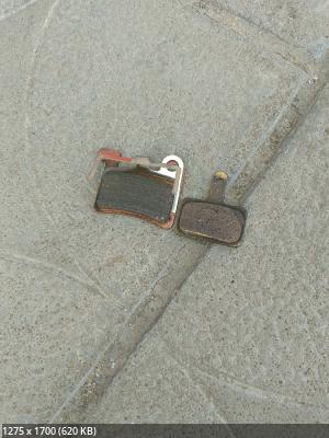

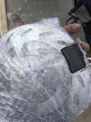

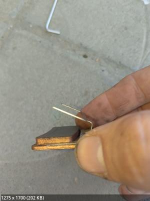

Сравнение минаковских и обычных вело колодок. Колодки, кстати, несколько больше по высоте, и по крайней мере сверху на обычный тормозной диск 180 выступают примерно на 1 мм. Снизу тоже задевает не тормозную часть. В принципе, использовать их с не усиленным тормозным диском можно, но эффективность ниже и лучше быстрее толстый диск найти

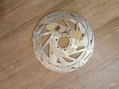

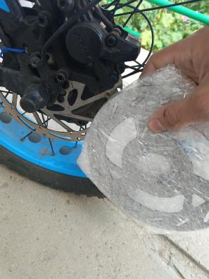

Lab34
#30
Мега диск, даже больше чем новые гидро колодки.
Кстати, на обычных вело дисках колодки почти ровно стирались, сверху совсем чуть места.
Из относительных недостатков - тяжеленткий, в минаковском предлагается немного меньше металла

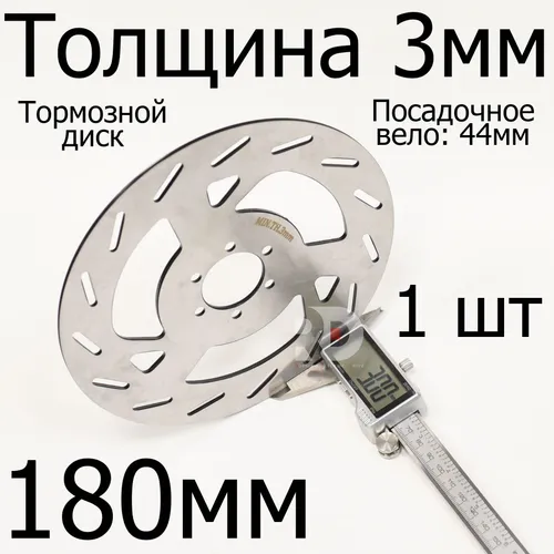

Lab34
Небольшой обзор на супер-диск с озона в связке с гидросистемой минаки
Были опасения что нужно будет разжимать поршни из-за использования 2мм диска, но гидравлика заточена под 3мм, если посжимать - сожмется под 2, но потом опять раздвигается.
В общем, 3 мм диск влазит нормально.
При установке возникло замешательство, обычно "лицевая сторона" на диске там где надписи и стрелки. Здесь сторона с единственной надписью типа "min 3mm", но при этом рисунок отверстий противоположен обычным. Поставил диск "наоборот", может не принципиально.
Ещё была проблема, что что-то терялось, оказалось что винты крепления адаптера к раме. Адаптер толще обычного велосипедного, был инцидент с выкручиванием одного винта, поставил длиннее и чуть насквозь адаптера. Он диск и царапал, добавил шайбу и ок.

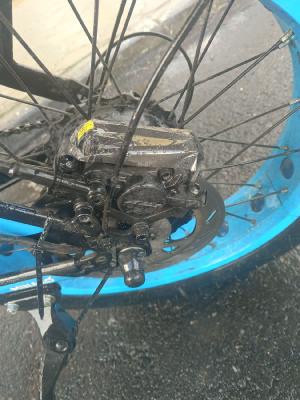

Lab34
Несколько смущал износ колодок под дождем, в манаковских суппорт сверху полностью открыт. Залипил скотчем сверху и шум в мокрых условиях почти пропал. На обычном велодиске за час катания не появился, в гидравлике только если пешком проверять. Увеличенная площадь диска загрязняется ближе к центру и грязь оттуда попадает на колодки.
