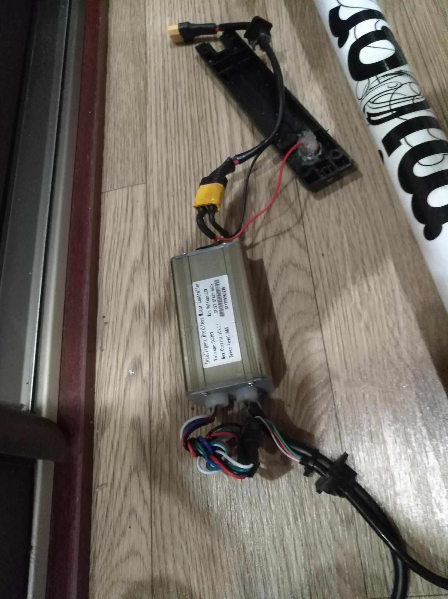

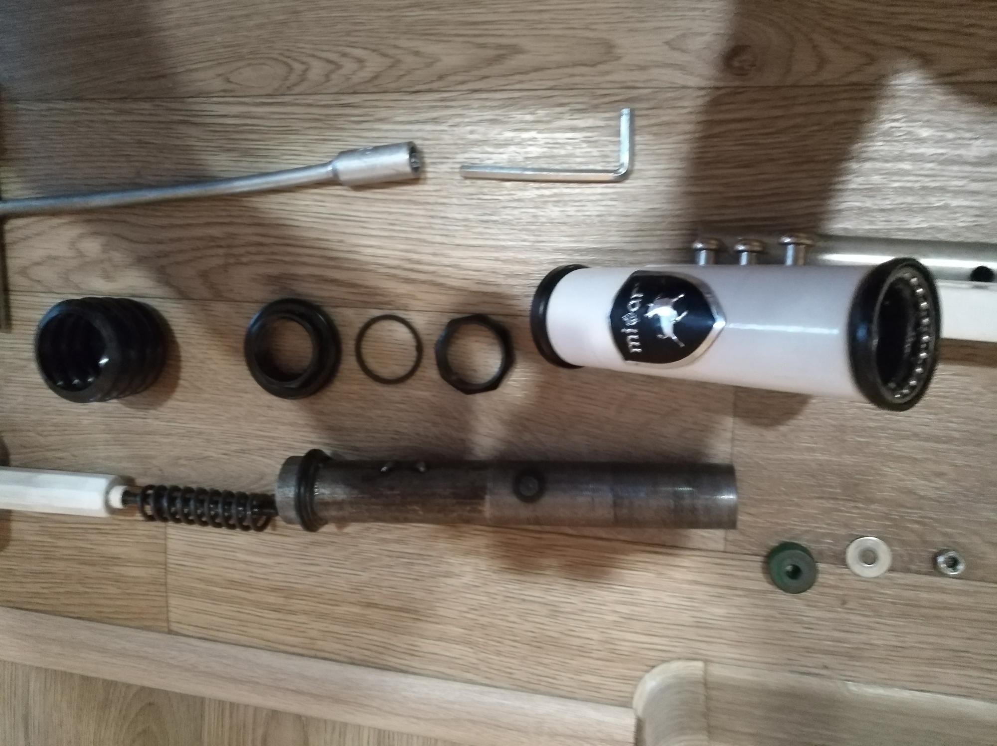

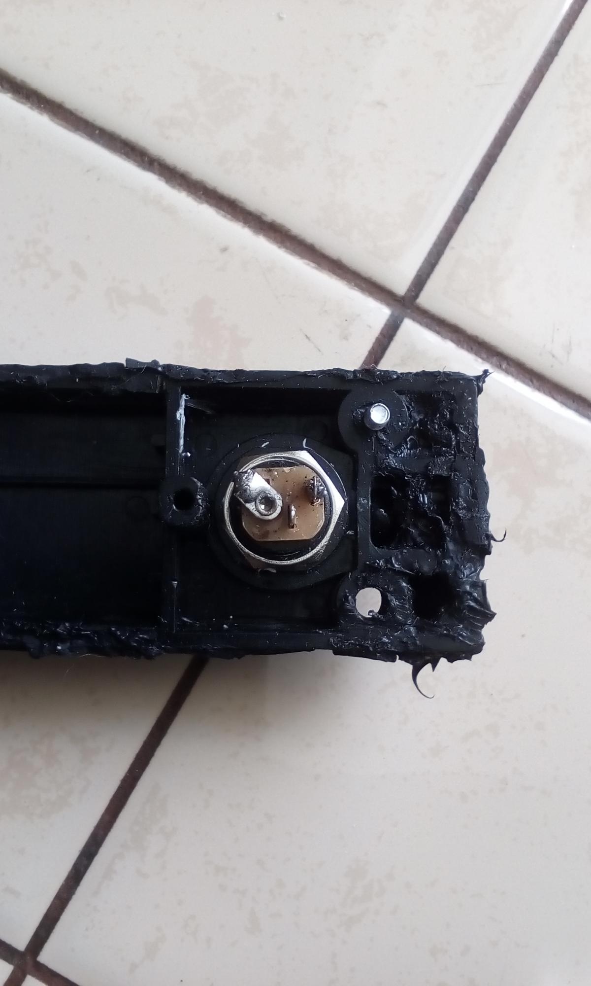

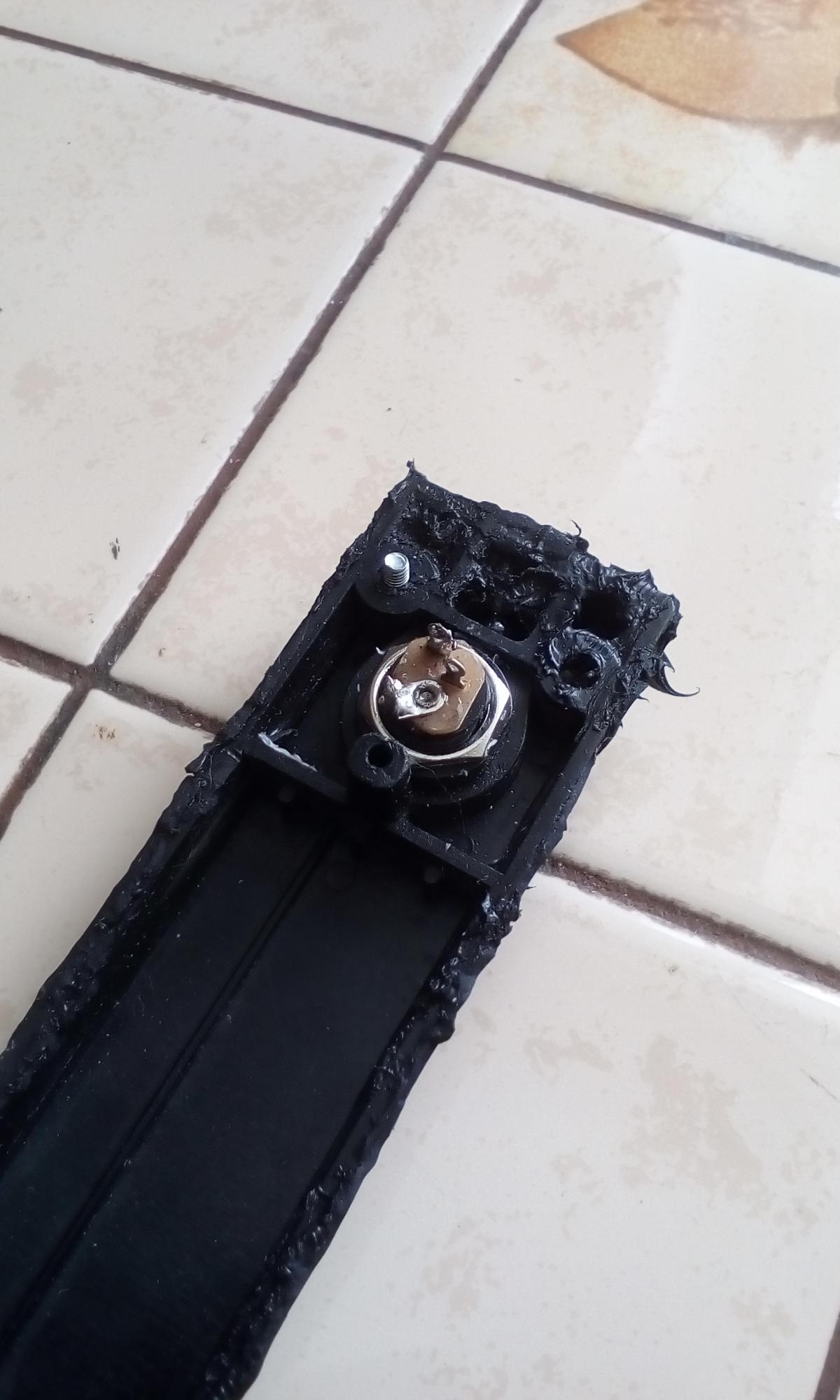

Всем доброго времени суток , аппарат после дождя начал самопроизвольно включать тормоз ,состояние после перезагрузки сохранялось .Если отключить батарею( смарт бмс стоит с блютузом),то иногда возращается в нормальный режим.
Разбирал мозг из руля под дисплеем было меного коррозии , очистил ,пропаял ,но проблема всё рано возвращается время от времени. Вопрос : что может быть- отвал контактов в мозгу на руле ,проблема в шлейфе между дисплеем и контроллером или может проблема в контроллере? Курки отключал менял местами ,проблема не в них.
Sonar
Проблема в кабеле между дисплеем и контроллером. Точнее в разьемах.
