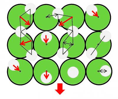

Цитата: алабам от 08 Дек. 2018 в 01:03Я все жду , когда наконец то появится конкретное тех. задание к проекту ""голографическая Вселенная"".
Так тех. задание и нужно вначале обсудить. Черновой вариант мыслится так в мм: Ротор диаметр 160, толщина поверхности 7  цилиндрические магниты диаметр 8 высота 6. Приблизительно равномерно расположены по всей поверхности с промежутками между центрами 30 , полюса в шахматном порядке... . Печатаем на 3D принтере две полусферы можно полупрозрачным пластиком, потом склеиваем... .

[user]alexIsakov[/user], сферу можно вращать и без магнитов, как в асинхронном двигателе.
alexIsakov
Цитата: TOM от 08 Дек. 2018 в 01:43сферу можно вращать и без магнитов, как в асинхронном двигателе.
Вращать можно если есть физические оси, а подвесить внутри сферической полости статора, думаю, нельзя.
TOM
Подвесить? Элементарно. На обмотки двигателей можно подавать ток подмагничивания, который будет компенсировать силу тяжести. Управление током подмагничивания возможно с помощью индуктивных или оптических датчиков, которые будут отслеживать положение сферы.
alexIsakov
#249
Цитата: TOM от 08 Дек. 2018 в 01:55Подвесить? Элементарно. На обмотки двигателей можно подавать ток подмагничивания, который будет компенсировать силу тяжести. Управление током подмагничивания возможно с помощью индуктивных или оптических датчиков, которые будут отслеживать положение сферы.
Отлично! Тогда следующая проблема, нужно контролировать перемещение точек подвешенного ротора на экваторе и двух меридианах с точностью в +\- 5 градусов. Это возможно?  С магнитами и кучей катушек это можно, но число катушек удручает. Похоже, прийдётся два варианта пробовать.
