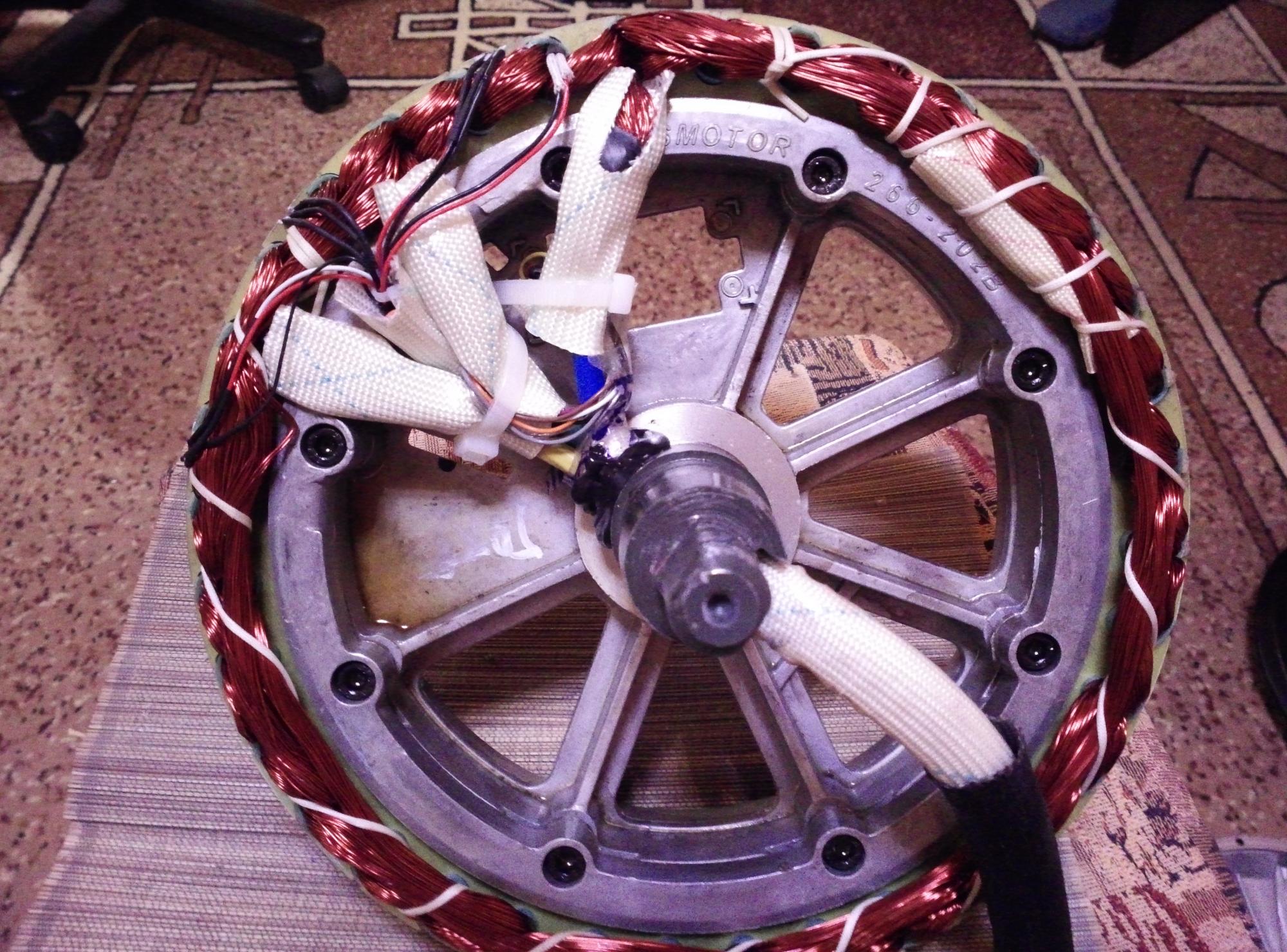

Как и обещал, фотографии МК заказанного у cell_man, с ЕС форума.
Честно говоря забыл его взвесить, тяжелый, примерно килограмм 5-6 с ободом. Поставился на стандартную стальную раму с расстоянием между перьями 135мм. При установке трещетки с 7-ю скоростями последняя звезда цепью задевала за раму, пришлось шайбу которая шла в комплекте переставить внутрь, тогда все поместилось идеально, раму раздвинул буквально на пару милиметров. Спицы видимо неидеального кач-ва, малость кривоваты. Сопротивление движению есть, но трудно определить насколько оно сильное по-сравнению с остальными дд моторами, скажем если раскрутить педалями наполную(вел сейчас перевернут) и отпустить то еще оборотов 10 покрутится. Пока не катался, остальное сложно оценить. фото:

Да нормальные спицы и колесо тоже good, настоящий директ-драйв:)
Небольшое искривление связано с тем, что ниппель спицы стоит в ободе ровно (перпендикулярно ободу)
Можно досверлить отверстие в ободе под нужным углом, тогда изгиб исчезнет, но это на любителя, на скорость не влияет :)
