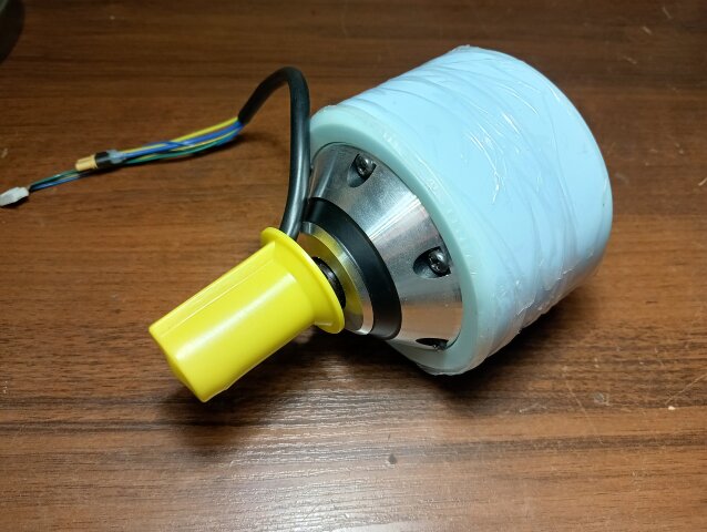

Приехал наконец мотор диаметром 90мм но в неожиданном дизайне.
Голубая покрышка... :-D

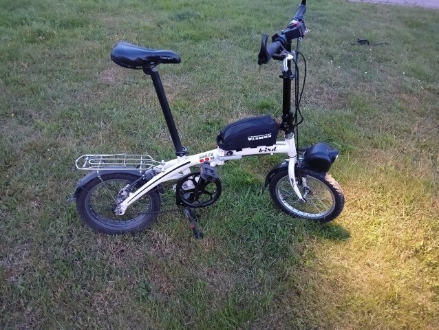

Привод ФАРА-ФРИКЦИОН полностью готов и установлен на велосипед с колёсами 16"
В электросумке аккумулятор 24в 20а.ч.
Всё готово к тестированию.
Интересуют показатели именно с аккумулятором 24в:
-скорость
-дальность
-нагрев
-езда по мокрой дороге
М-Велосипедист
Сейчас положение фары максимально поднятое и уже настроена , как ближний свет - в рабочем положении фара опустится ещё ниже...
Думаю слепящий эффект будет минимальный, но свет хорошо виден участникам дорожного движения, даже в светлое время суток.
Фара питается от общего с мотором аккумулятора, но имеет отдельный выключатель прямо в корпусе электрогаза.
