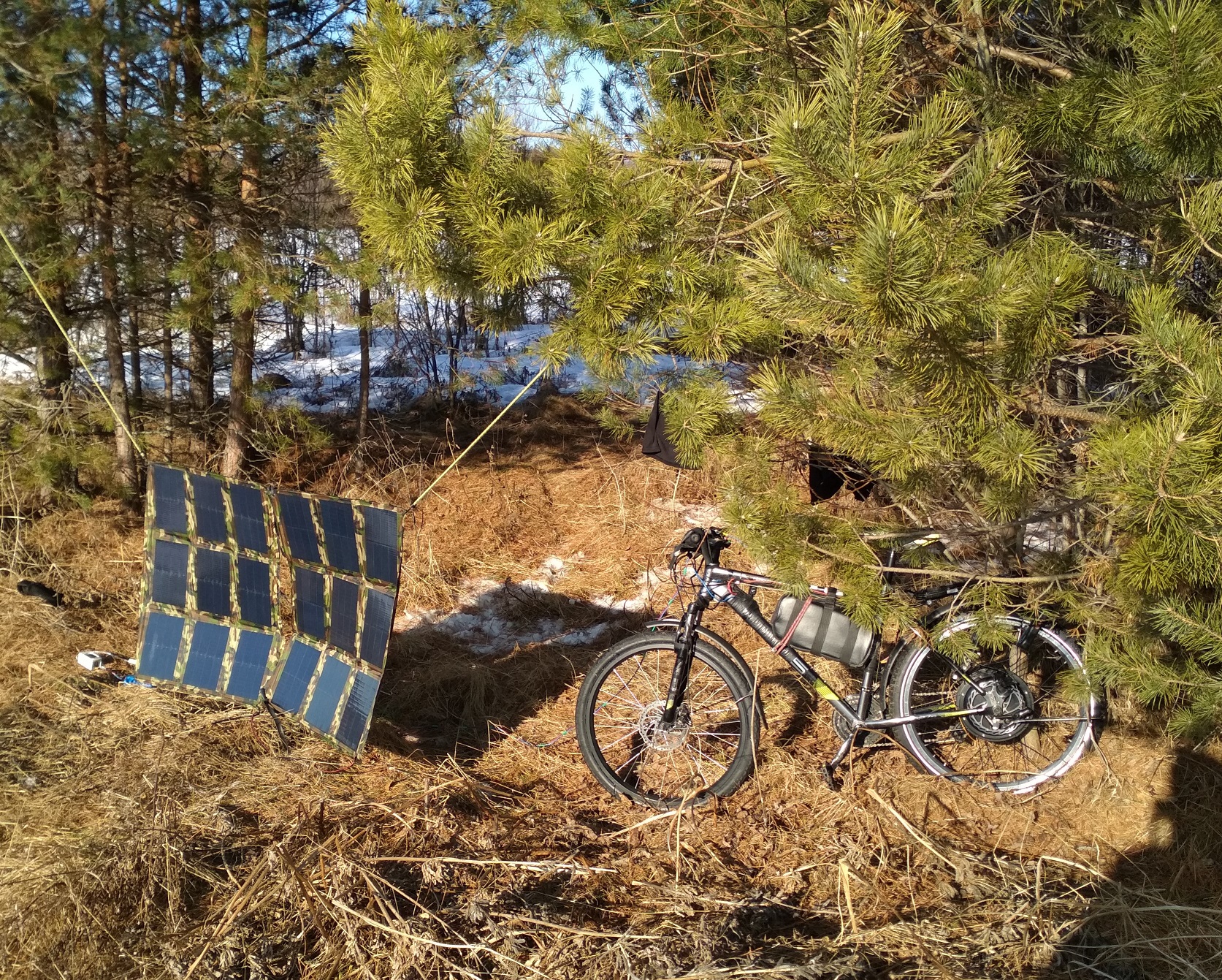

Были приобретены складные солнечные панели из гибких элементов общей мощностью 160Вт (18В 8.8А).
Вес 2.4 кг.
В сложенном виде имеет габариты 300х230х90 мм.
На днях была проверка работы солнечной батареи в реальных полевых условиях во время тестового заезда на 200 км.
С момента восхода Солнца и до 14-00 времени ею было выработано 800 Вт-ч энергии.

87000 км на электричестве позади
Ну в общем как игрушка ради идеи пойдёт, на практике проще залить эти 800втч за 20 минут от розетки, если не совсем глухая тайга)
user33
Если ехать 30км/ч и да тратится при этом  10втч на км то нормальная идея на 800втч можно проехать 80км . А мне сейчас 800втч только  на полчеса хватит покататься  :-D

Совершенно верно.
Данная схема удовлетворяет требованиям весьма специфической философии - неспешно путешествовать по удаленным от цивилизации местам

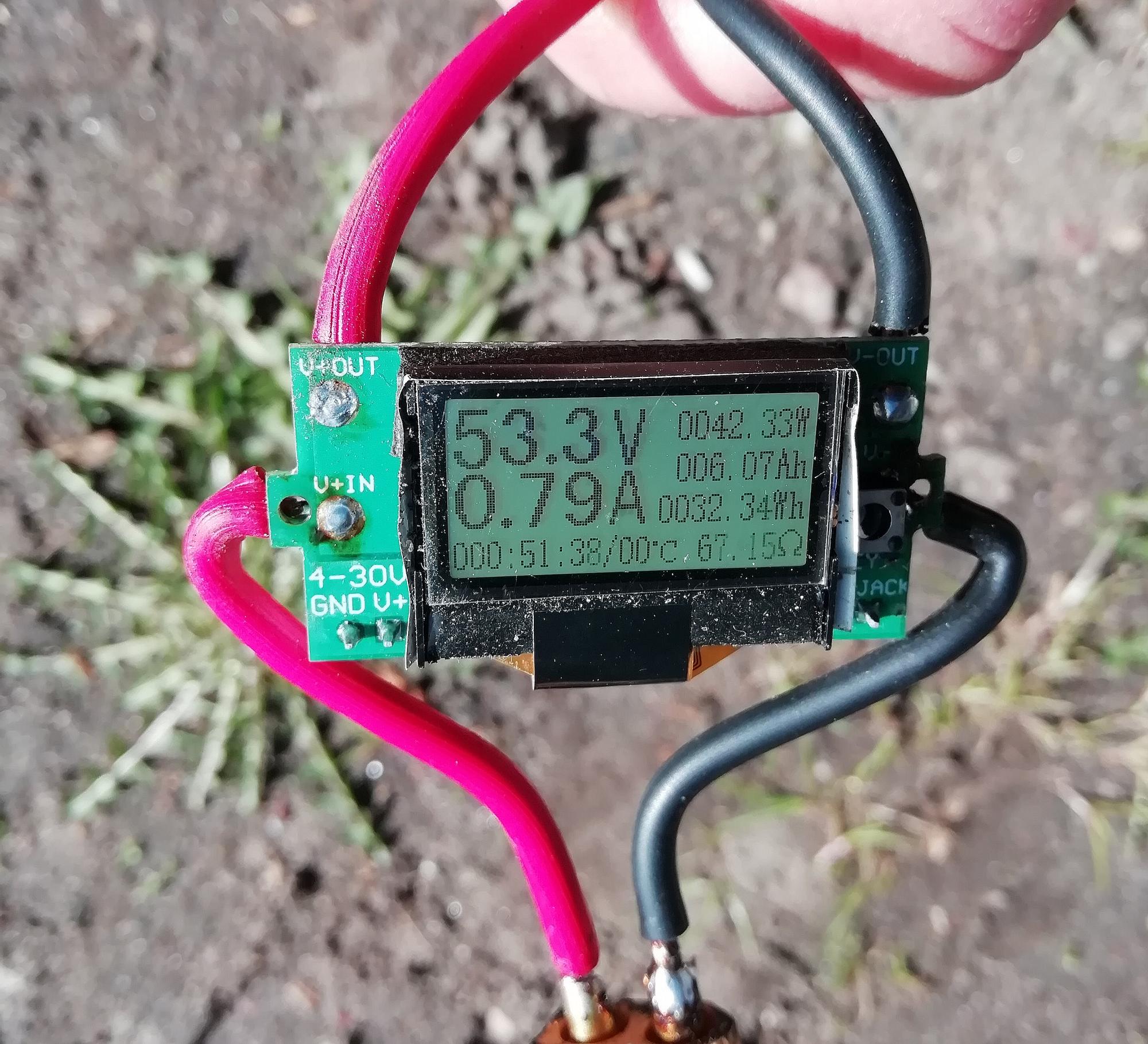

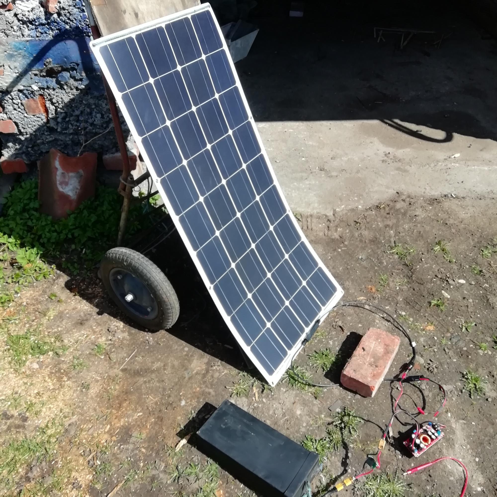

Давно хотелось попробовать солнечную панель, вот не удержался и приобрел гибкую на 100 Вт.  ну и естественно захотелось узнать применимость для электровелосипеда. Не долго думая присоединил dc-dc повышайку (выставил выход 54,7в), ваттметр и аккумулятор с вела на 48в.  На солнце выдает 22в, ток короткого замыкания прыгает от 4А до 6А. Что получилось. Напряжение есть всегда, а вот ток только при солнце. Когда солнце за тучами выход по току 0. Напряжение просаживается до 53.3в. Что получилось за час при переменной облачности видно на фото.
