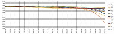

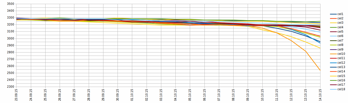

23 сентября я завершил сезон, приехал и положил батарейку на хранение. Заряжать и разбирать не стал, вместо этого подключил компьютер и наблюдал как разряжаются ячейки под сверхмалым током (примерно 6мА, столько кушают мои платки в активном режиме, причем 4,5 мА приходиться на долю светодиода).
За 21 день наблюдений одна из ячеек полностью разрядилась, отдав последние 3Ач. В тот же день полностью зарядил батарею и продолжаю наблюдение, благо это совсем не обременительно, главное не забыть утром нажать на кнопку.

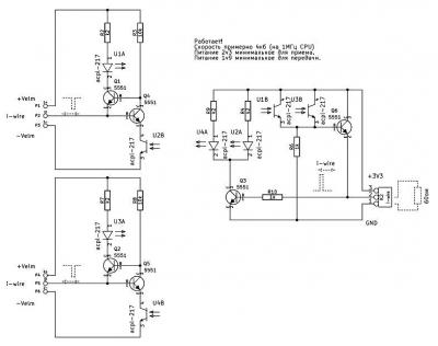

2)По связи, не совсем понятно..  есть отдельная схема по блоку связи на оптронах
и сам блок
С блока есть два выхода, один на программатор, другой DIO интерфейс.. по логике с него и должен быть выход на оптроны, но там два провода на Р7 ?.. Поясните, что куда.  (Читал статью по протоколам, пока не осилил.., не могу связать в мозгу, как это все можно посмотреть на компе, через терминальную программку?)
