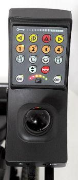

Технические требования:
- Контроллер должен управлять двумя стандартными (GoldenMotors или аналоги) китайскими МК на 36 вольт 250(500) ватт. МК установлены по бокам коляски, проводка выведена внутрь коляски);
- Управление должно осуществляться от пропорционального бесконтактного промджойстика (вероятнее всего на ДХ), смещение рукоятки джойстика вперед-назад, влево-вправо. Соответствующим образом, моторы должны отрабатывать пропорционально реверсивное движение;
- Контроллер должен осуществлять торможение колес при отпускании рычага джойстика (возврат рычага в нулевую точку) и от кнопки (электронный стояночный тормоз);
- Должен быть триммер регулировки максимальной скорости движения, индикация разряда батарей и скорости движения коляски по прямой.
- По возможности надо задействовать "родные" контроллеры МК;
- Конструктивно контроллер должен быть в общем металлическом корпусе вместе с джойстиком и дисплеем индикации.

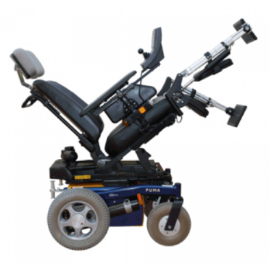

Есть несколько аргументов в пользу применения МК в инвалидной коляске:
1) Уровень шумности - редукторы жужжат не по-детски
2) Габариты
3) Вес - нормальный надежный редуктор весит около 10 кг вместе с коллекторным мотором на 400 ватт:
4) Надежность - нет трущихся щеток и прочей искрящей ерунды.
Я поставил себе задачу сделать электроколяску практически необслуживаемую ( срок службы коляски по нормативам МЗСР 7 лет (!!!) . Мой опыт показывает, что даже самые лучшие немецкие "танки" типа Майры не выдерживают этот срок без серьезного ремонта...Догадайтесь сами, что более всего ломается... Правильно: редукторы и моторы...

Некоторые редукторы практически бесшумны и имеют большой ресурс  (ременные на авто работают и в стиральных машинах).
Коллекторные двигатели вентиляторов радиаторов авто и больше 7 лет пашут.
А таскать лишних кг 10 - не каждый захочет.
