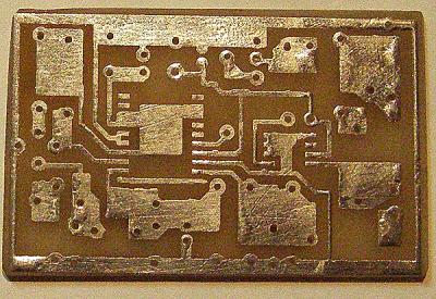

контроллер по схеме от LICCа.

Собрал контроллер по схеме LiCCa,всё работает,но вот беда,почему-то при подключении нагрузки в 2,5 квт на 24 в пропадает регулировка и один из полевых транзисторов(у меня 4 шт IFRF3205) перестаёт работать(визуально целый),и сразу же начинает греется резистор на 75 ом,после замены транзисторов история повторяется. Параллельно мотору стоит диод 150ebu02. Я не знаю в чём причина,помогите,пожалуйста.

Цитата: __sashka__ от 18 Авг. 2015 в 12:05
Здравствуйте всем.
Опишите по подробней
визуаально это хорошо но проверте тестером между сток исток
как не регулируется (не включается или включается на всю)
если горели транзисторы проверте резистор10ом после драйвера (он обычно сгорает)
и по отдельности транзисторы там не работают - они подключенны  паралельльно

maxona
#465
dimad63    Если не жалко выложи
Ребята может кому
то надо печатная плата готовая могу выслать
