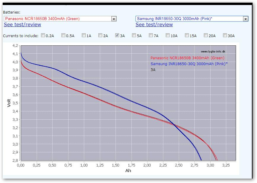

[user]sjaovay[/user],  Слаботочные элементы не способны выдать ёмкость при высоких нагрузках.
Читать даташит только что хочется,не проходит.

Естетно,как правило чем больше емкость тем маломощней аккумуляторы но как в моем случае мне нужно ехать пусть слабо и неспешно  но  далеко и потому при том же весе и размерах я выберу себе менее мощные но более емкие аккумуляторы. что я и сделал.(наверное производители и делают разные по емкости и мощности но одинакоом напряжении  акумуляторы,что бы перекрыть разные запросы польователей) Кстати тот же самый  sjaovay доказал это и подтвердил,хотя и не понял этого. Буквально вчера отговорил знакомого делать батарею из самсунгов 25.
При таком же как у меня движке делать 5 кратный запас по мощности но зато проиграть в емкости аж 4 ампера-зачем?
Заказали 13S6P из Panasonic NCR18650BD 3200 мАч Которые серые но если  дальтоник как  sjaovay то зеленые...или синие...а может и вообще красные но на самом деле они серые...... Можно было у того же мастера заказать из самсунгов30 но зачем переплачивать аж 5т. и проиграть  пусть немного но проиграть 1.2 ампер а при разряде уже 2 ампера. Это в моем случае 10  км.пути. А просадка в 2 вольта при нагрузке 3 амперах..какая разница если ехать 33 кмч или 34.. :) Они же 2 вольта и дают всего 1 км....
Так что разные аккумуляторы на  разные цели,илс мне это хорошо разжевал за что ему и благодарен.
Вот понадобился мне на мой комплект аккумулятор формата  13S3P и тут конечно либо самсунги 30 или 25 либо  Sony VTC5A. Хотя...там вес не критичен и может лиферы поставить? Пойду почитаю про него.
rzaviy-у Вас же лиферы,как думаете? Вес то пофиг а  вот размер важен..Но тут литий лион и потому в теме про лиферы и поинтересуюсь что и как.

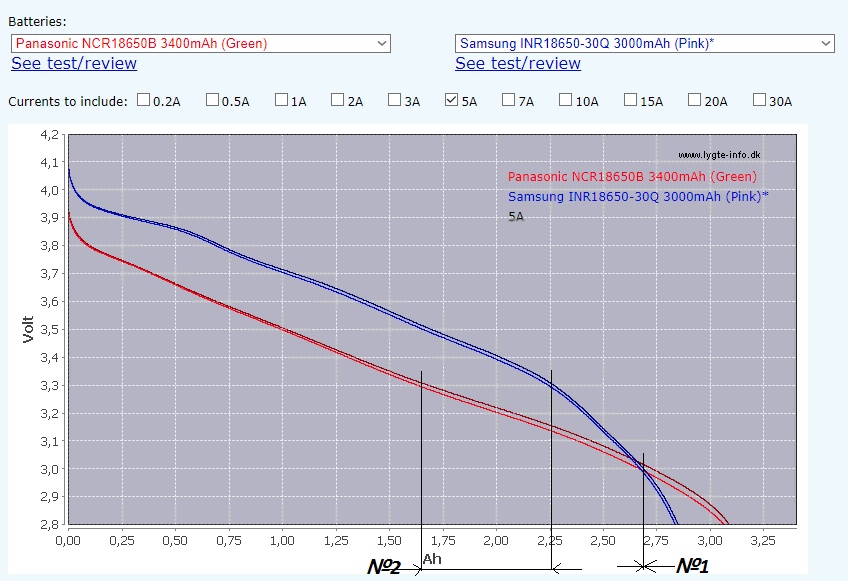

Насколько далеко ты собрался уехать с более ёмкими пана-элементами, если контроллер или бмс-ка всё равно отключат их раньше, чем эту разницу в ёмкости можно будет использовать, из-за чего она просто останется в виде растянутого чуть ли не по горизонту хвостика, но всё равно невостребованной?
Или крутой мастер каким-то образом понизил пороги отключения? Но, тогда как быть с другими людьми, которым эти технические тонкости недоступны?

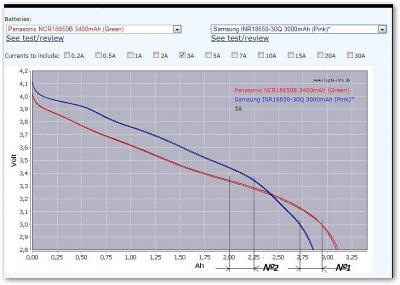

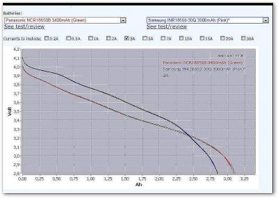

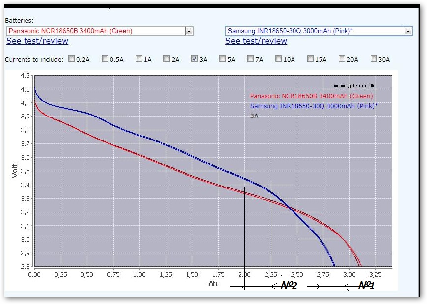

Мотор получает энергию в Вт*ч, и судя по графику, до отключения при 3 Вольтах, самсунги отдают энергии больше. Энергия - это площадь графика под линией разряда, ограниченной вертикальной линией при 3 Вольтах.
На практике считается ваттметром, ибо ток не постоянен.

Естетно они отдадут больше при большем потреблении.Если нагрузить по 10 ампер на элемент-панасоники взорвутся :-)
Чем больше потребление тем мощней и требуются элементы.
Но график то составлен лукаво так сказать...  :-) :-) мало тог что там потреблении аж 3 ампера которого у меня нет еще и элементы другие. В моем же случае там вообще потребление будет  1.5 ампер на элемент
И потому составьте график и сравните что же мне лучше подходит-самсунг 30Q или панасоник bd но не путайте с панасониками  b-это совершенно разные элементы!
Но именно мне,потому что об этом спор.: что же мне лучше для моего мотора  350 ватт и контроллере 14 ампер масимум и 7 номинал и при моей езде в 25 км максимум........:-)

По этому и другим грамотным графикам очевидно, что твой контроллер (или бмс-ка, не важно) позволяя порог всего-лишь на 0,3v ниже (чем эти панасы отключались бы имея ещё кучу энергии на борту), в твоей мало-энергоёмкой системе по ёмкости будут иметь преимущество (см.№1) примерно 0,2Ah (200mAh) при токе потребления 3А (а ноутбучной батарее с порогом выключения 3,35v на банку панасы-3400 наоборот проиграют самсунгам-3000 аж 250mAh, см.№2)
Однако, тогда нужно совершенно забыть о том, что и зачем указано в характеристиках контроллеров и бмс-ок насчёт пиковых токов, превышающих эти 3А вдвое, а то и втрое раз. Несколько секунд в немного превышающем режиме и панасы эти вырубятся гораздо раньше, чем ожидается по графику, не оставляя никакой выгоды по сравнению с менее ёмкими самсунгами-3000 - допустим, если порог расхода энергии с одного элемента кратковременно поднялся к примеру до 5А, и в этом момент батарея была уже немного поработавшей (из графика на 5А также наглядно видно,  что в батарее ноута с мощным процем, загруженного какой-то ресурсоёмкой программой и видеосистемой, когда требуются большие разрядные токи, "ёмкий" панасоник просирает менее ёмкому самсунгу уже более 700mAh!!
- "Как это так и нах они тогда нужны", - спросят вдруг не ожидавшие такого любители электротранспорта.
- "А и не для этого они вовсе", - ответят вам знающие в этом реальный толк люди.
