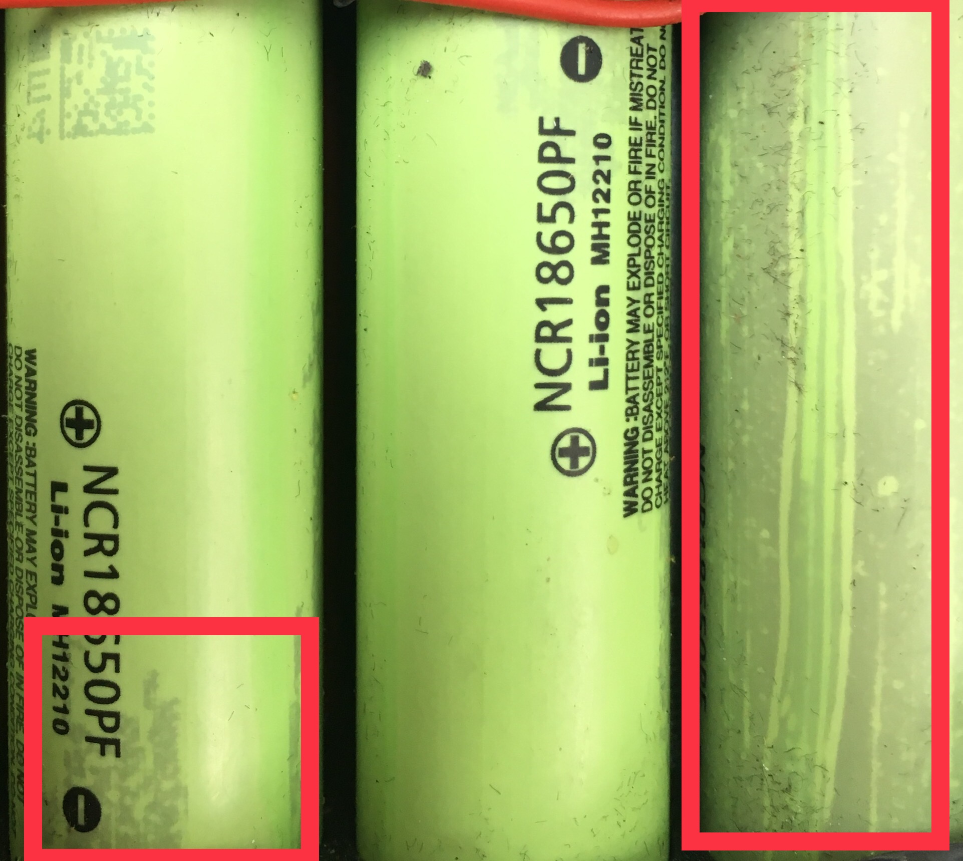

Заметил сегодня вот такое:
Под термоусадкой проявились символы.
Вроде как кто-то их намочил. И местами даже как символы проглядывают. Ячейки циклов 10-15 отходили. Токи до 1С. В закрытом корпусе. Влаги не было, но пробил корпус одной 18650, вытекло немного электролита. Может быть, что пару капель электролита дали такой эффект?
Было у меня такое с несколькими тесловскими - текут и всё. Кинул я их в сборку к дырявым (минус проржавел). Более полугода отбегали - весь этот ряд ржавый, заменил на банки получше, а эти потекшие теперь в сборке со старыми китайскими бегают (я ж пока не добью банки, выбросить их не смогу, хотя даже такие у меня валяются, не знаю правда зачем...)
