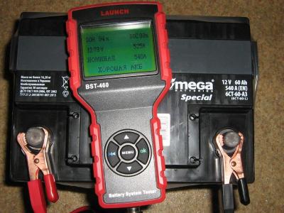

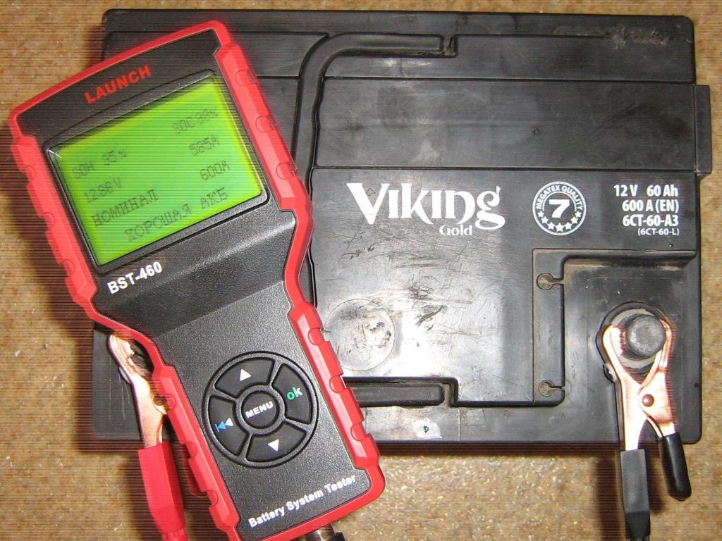

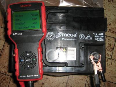

ivinn
[user]UriBas[/user], вот глянь, чет сразу за втыкал. одна машинка на ремонте и батарейка Viking 60-ка, была на подзарядке: акб пол года и пробега - тысяч 12 км.
а так же новые А -мега (были ещё в целлофановых пиджачках) "премиум" и "специал" - то же сейчас катают на машинках.
