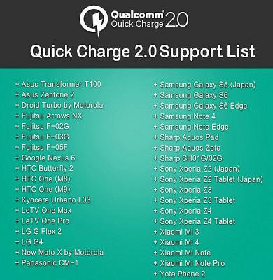

Новые интересные зарядные устройства, с функцией быстрой зарядки  QC2.0
они позволяют зарядить телефон или планшет на 60% за 30 минут при емкости аккумулятора 3-6Ач
Зарядное устройство по шине данных запрашивает у заряжаемого устройства идентификатор, и если оно попадает в список поддерживаемых , увеличивает напряжение до 9 или до 12 вольт, таким образом при токе до 2А появляется возможность передавать по стандартному разъему MicroUSB мощность до 24 Ватт (для примера через стандартный USB от ноутбука мы получаем 5v*0.5A=2.5W)

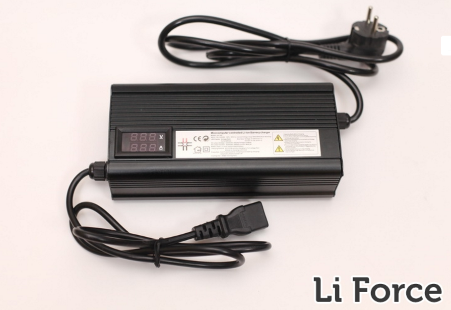

появилась новая модель зарядного устройства с индикацией напряжения заряда и тока
доступны варианты
24V
36V
48V
72V

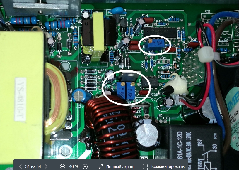

Спасибо еще раз, Лифорс. Все пашет и Ваттметр и зарядка. 10А - это страшно ))))
Но надо регулировать - чет дофига выдает.

[user]SHURENS2[/user], зачем заниматься колхозингом костылей, когда можно взять отвёртку и покрутить один подстроечный резистор?
[user]ValeryT[/user], батарейка какой химии и на сколько ампер-часов? Может и нет смысла крутить.

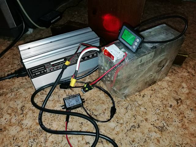

ValeryT
я про напряжение, а не про ток. 55 вольт при токе 2А, БМС отрубила заряд.

надо бы. мне кажется слишком большой ток. вырубает БМС и потом добиваю второй зарядкой, слабенькой. внутри нашел 3 потенциометра. один у микрухи и два у транзистора.
[user]ValeryT[/user], значит разбаланс в батарее. Или неверно выставленное (завышенное) напряжение. Надо устранять причину, а не следствия.
Там один потенциометр на ток, другой на напряжение, третий на ток отключения зарядки (при котором она зеленый индикатор показывает). Тот, что на напряжение, обычно отдельно от двух других. Должно быть на 0.1-0.2 вольта ниже, чем 4.2* количество секций в батарее.
Тот, который отвечает за ток ищется методом научного тыка. От какого меняется ток на амперметре, тот и крутить. Оставшийся вернуть как было.

Цитата: tmiaer от 13 Апр. 2018 в 13:28Должно быть на 0.1-0.2 вольта ниже, чем 4.2* количество секций в батарее.
там до 55.3 доходило, не на холостом ходу
ValeryT
Впаял контрольный порт, норм там все 54.6. Уменьшать ток нет смысла. Буду заливать 10-й, а добивать 2-й, это лучше. У меня два зарядных.
