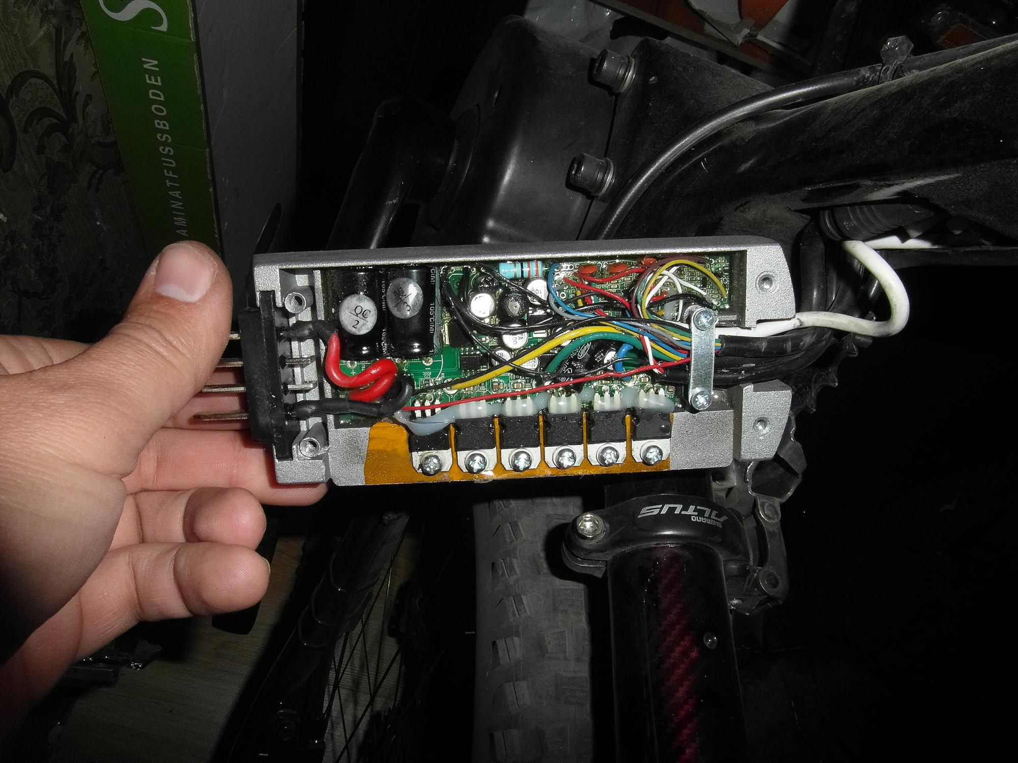

Итак, перед нами свежеоткрытый контроллер непонятного производителя.
Сразу бросаются в глаза характерные детали: микроконтроллер (многоногий таракан по центру), большой силовой конденсатор слева, синий резистор низковольтного стабилизатора питания, слева от него шунт (скобка из толстой проволоки), также видим 6 ключей и 1 стабилизатор напряжения LM317 (прикручены винтами к люминевой планке). В правом нижнем углу видим 14-ногий компаратор LM339, значит контроллер поддерживает безсенсорный режим. Провода питания (толстый красный и чёрные) и фазовые провода (толстые синий, жёлтый, зелёный вдоль заднего алюминиевого радиатора) сечением 1.5 мм2.
Тип микроконтроллера - SPMC65SF112 . Это микроконтроллер китайской разработки, плохо известный и документированный (на доступных нам языках, естественно). Также встречаются XC846 (так называемый "Инфинеон"), STM8 и другие.

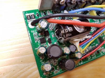

Давайте теперь посмотрим, можно ли переделать контроллер для работы на повышенных напряжениях. Изначально контроллер расчитан на напряжения 36/48В (именно так, на два напряжения сразу). Логично предположить, что он выдерживает напряжения хотя бы до 58В (напряжение полностью заряженной "48В" литий-железофосфатной батареи).
Схема контроллера состоит из двух выделяющихся частей: силовой части и низковольтной (логической) части. В силовой части напряжение батареи подаётся на силовые ключи (которые на алюминевом насесте), также в этой части есть силовой конденсатор и иногда - несколько вспомогательных конденсаторов в районе ключей. На эту часть подаётся полное напряжение батареи, поэтому все детали должны быть расчитаны на интересующее Вас напряжение.
Если максимальное рабочее напряжение силовых деталей ниже необходимого Вам напряжения, их необходимо заменить. Например, для работы от литий-полимерной батареи 16S обычно требуется как минимум замена силовых конденсаторов, которые обычно устанавливаются 63-вольтовые (в то время как полностью заряженная 16S литий-полимерная батарея выдаёт 67В). Конденсаторы можно заменить на 80-вольтовые, либо на 100-вольтовые. Используйте по возможности конденсаторы с низким сопротивлением (ESR). Как правило, чем крупнее конденсатор (при одинаковом номинальном напряжении!), а также чем выше его ёмкость, тем меньше его внутреннее сопротивление. Но при этом, чем выше номинальное напряжение конденсатора, тем выше внутреннее сопротивление, так что перебарщивать с номиналом конденсаторов не стоит. Вот фотографии новых конденсаторов (слева) и старых (справа), которые были изменены при данной переделке. Как говорится, коментарии излишни.
Не стоит менять все конденсаторы подряд, это ненужная и даже вредная работа. Определить конденсаторы под замену можно, руководствуясь следующими правилами.
1. Силовые конденсаторы всегда одной ногой на плюсе батареи, другой - на земле. Соответственно и полярность подключения надо соблюдать.
2. Все силовые конденсаторы, как правило, на одинаковое напряжение (посмотрите напряжение на самом толстом конденсаторе).
В контроллеры обычно устанавливают 75-вольтовые ключи. Этого хватит по вольтажу для батарей напряжением до 72В. Подробнее про замену ключей см. ниже.
Низковольтная часть питается через понижающий стабилизатор напряжения, который преобразует напряжение батареи сначала в 12 вольт, а затем второй ступенью - в 5 вольт. Поэтому наша единственная забота - чтобы не сгорела первая ступень стабилизатора, которая преобразует напряжение батареи в 12 вольт, всё остальное заработает автоматически.
В большинстве случаев в первой ступени используется простая схема на микросхеме LM317, которая преобразует напряжение батареи в 12В. Принципиальное ограничение этой микросхемы - разница между напряжением на входе и на выходе не может превышать 40В. То есть, если использовать только её, напряжение на входе не может превышать 52В. В случае, если напряжение батареи превысит это значение, микросхема может сгореть. Чтобы этого не случилось, перед микросхемой стоит гасящий резистор, на котором обычно "срезается" ещё примерно 10 вольт.
Потребление типового контроллера составляет от 30мА (в случае, если датчики мотора не подключены) до 60мА (в режиме полного хода). Нам необходимо не допустить, чтобы напряжение после резистора было ниже 15 вольт (иначе первая ступень стабилизатора не сможет удерживать на выходе напряжение 12В и могут сгореть ключи), но и не больше 52 вольт. Зная эти цифры, легко подсчитать допустимый диапазон входных напряжений при заданном сопротивлении резистора.
Umin = 15 + R * 0.060
Umax = 52 + R * 0.030
Например, в обсуждаемом контроллере стоит резистор на 220 ом (синий крупный рядом с силовым конденсатором, цветовая маркировка красный-красный-чёрный-чёрный). С таким резистором допустимый диапазон входных напряжений составит:
Umin = 15 + 220 * 0.060 = 28.2В
Umax = 52 + 220 * 0.030 = 58.6В
Таким образом, подставляя разные значения R мы можем подобрать замену резистору так, чтобы контроллер нормально работал во всём диапазоне входных напряжений.

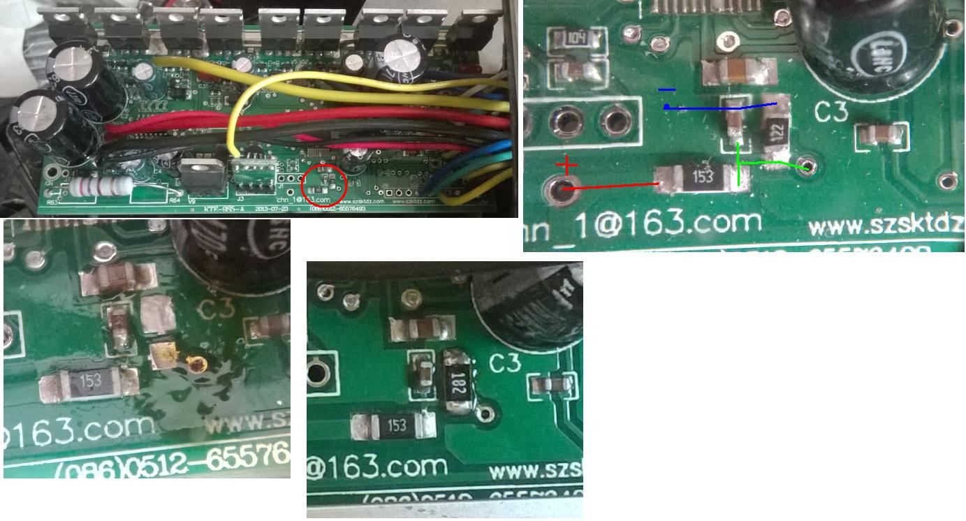

Спасибо за описание методики  изменения напряжения отсечки контроллера, в свою очередь пример по конкретному контроллеру
... Делитель оказался не совсем в том месте, где ожидалось (вблизи ввода проводов питания), а в центре платы. Методика поиска такова - ставим один щуп мультиметра к плюсу  кабеля питания, вторым ищем по подозрительным резисторам, по всем подряд - как только мультиметр покажет нулевое сопротивление (хорошо иметь звуковой сигнал), то этот резистор попадает в список кандидатов на верхний резистор делителя. Далее смотрим его второй конец - если к нему идет второй резистор, который вторым концом сидит на минусе,  да еще и зашунтирован керамическим коричневым конденсатором - это оно.  Средняя точка их соединения (на фото зеленым) и используется как контроль напряжения отсечки.
В данном контроллере вехний резистор имел маркировку "153" (15 кОм),  нижний  - "122" (1,2 кОм).   Меняем нижний на 1,8 ком, и все дела.
Можно было поменять и верхний на меньший,  но тогда вырастет ток через эту цепочку и нагрев резисторов.
Все, контрольный заезд показал,  что теперь контроллер не отсекает мощность при любых режимах. Но сильно батарею  пока не разряжал.

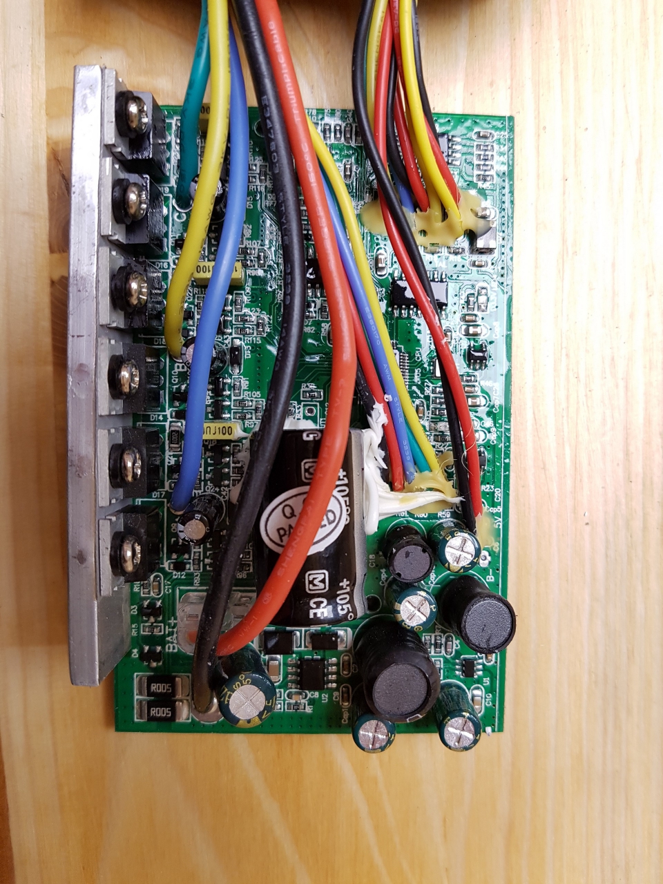

Хочу поднять тягу но шунта нет, процентов на 20 хочу. Какие могут быть рекомендации ?
Мосфеты не могу идентифицировать... Потянут 15А?
Дождался Inmotion L8F
zap

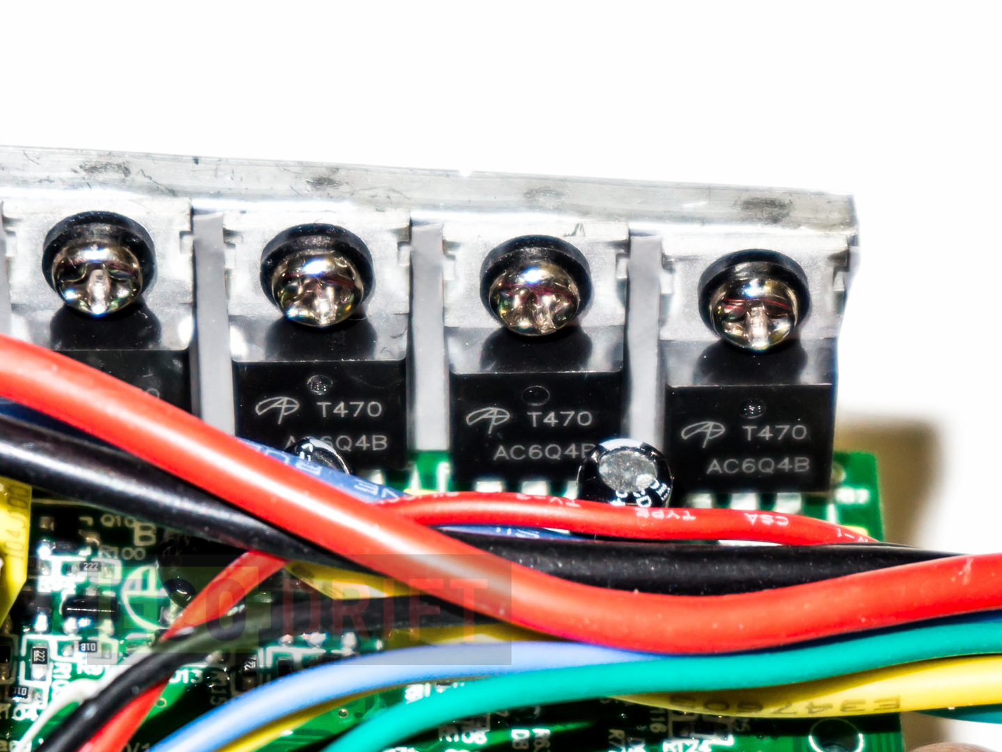

В Вашем контроллере используются чип-резисторы на 5 миллиом.
Два параллельных резистора по 5 миллиом, итоговое сопротивление 2.5 миллиом.
Это и есть шунт.
Чтобы снизить сопротивление шунта, в параллель к ним можно впаять ещё один резистор на 5 миллиом, повысите ток на треть.
Ключи у Вас установлены типа AOT470, 10 миллиом сопротивление канала. При токе 15А тепловыделение каждого ключа составит 0.010 * 152 = 2.25 Ватт. Учитывая, что на полном газу ключи работают примерно треть времени, но ключей 6, получите 5 Ватт тепловыделения на всём контроллере. Это очень грубая прикидка, конечно.
Многовато, хотя и потянет если обдувается набегающим потоком воздуха. Лучше бы их перепаять на что-нибудь с мЕньшим сопротивлением.

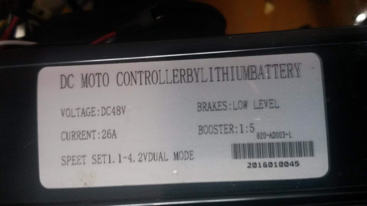

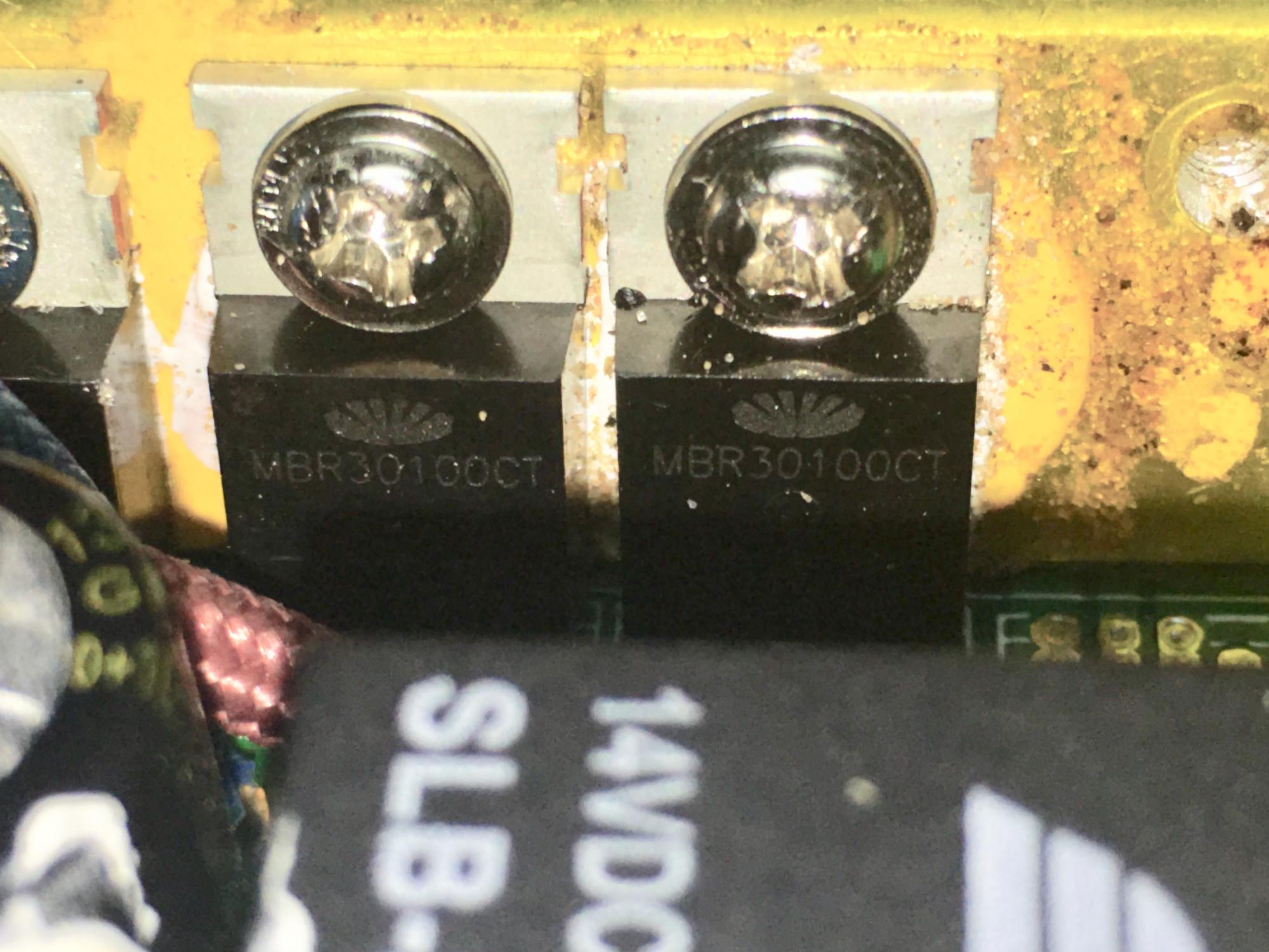

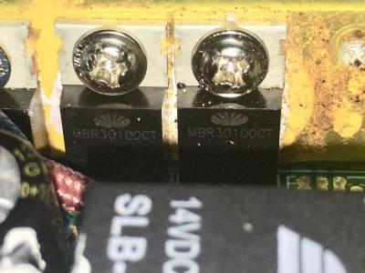

Помогите! Есть вот такой контролер 48 в в пике до 15а! Хочу в пике 20а на постоянку 15а, шунт не нашел. На транзисторах маркировка 110N806
GF259B1 -что за звери?

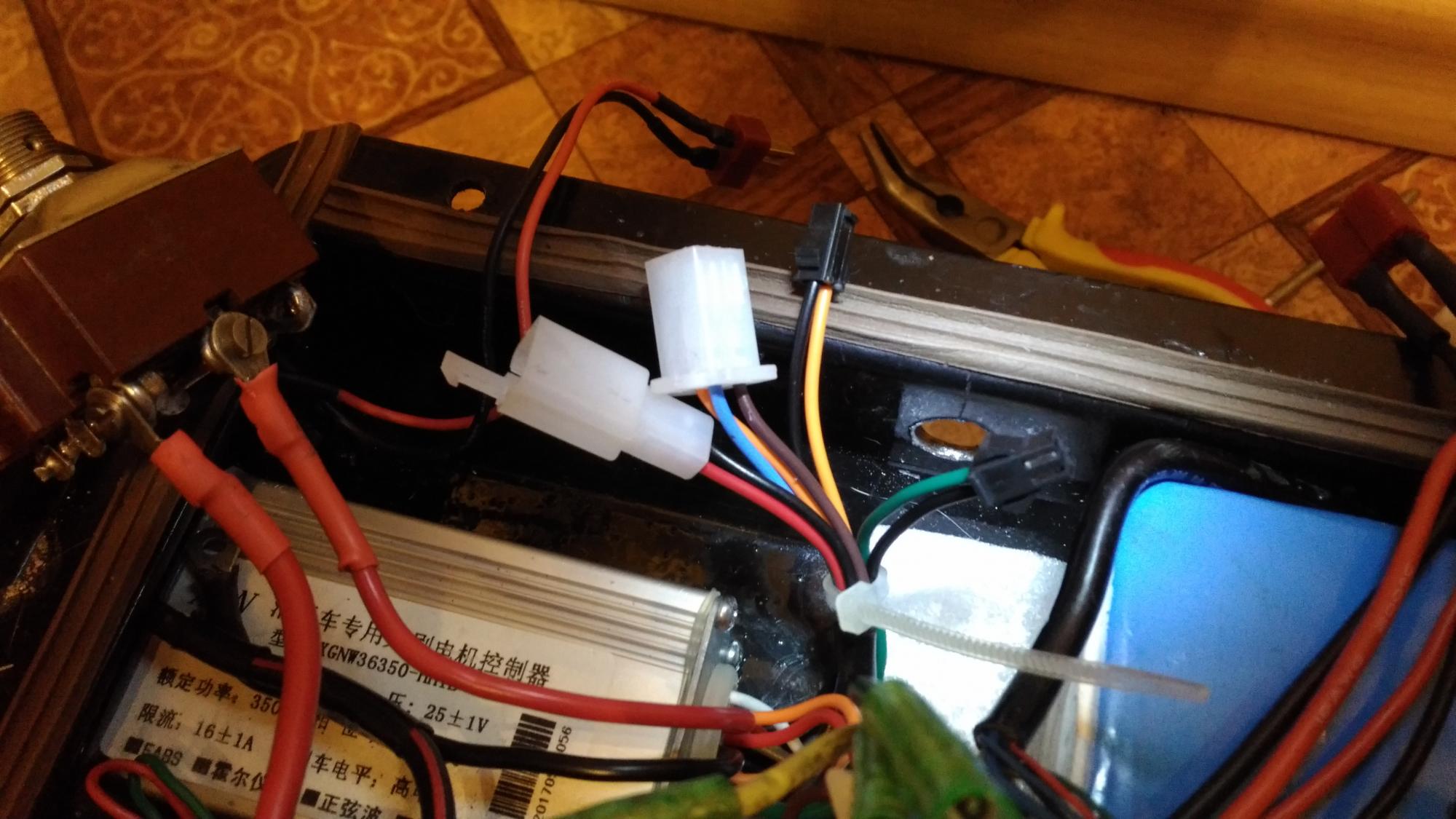

Подскажите пожалуйста, от контроллера моего самоката отходят несколько незадействованных разъемов (на фото связаны стяжкой), можно ли определить их назначение по виду, цвету и количеству проводов а также их использование ? На разъеме с желто сине коричневым проводами два напряжения 38.5в и 41.3в. И еще, назначение черного разъема  с желтым проводом с одной стороны, и белыми свободным коричневым с другой. При отключении этого разъема на х.х. изменяется тон работы мотора на более высокий и незначительно возрастает ток-0.02А.

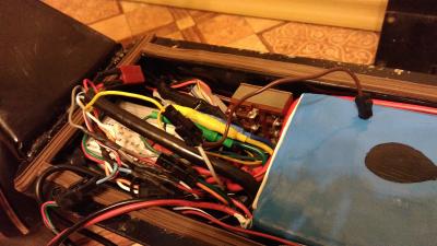

Всем Доброго Здравия!
Волею судеб вливаюсь в ряды счастливых обладателей электро самокатов...
И, в связи с этим имею некоторые вопросы, по теме данного топика. Дело в том, что скутер достался мне со сгоревшим двигателем. Это по тому, что прежнему его владельцу очевидно сильно хотелось скорости и он решил добавить ещё один аккумулятор. Добавил не заморачиваясь, поставил под сиденье и накрыл коробкой. В скутере заменены на 48ми вольтовые контроллер и индикатор разряда батарей. Индикатор я уже перепаял, воспользовавшись информацией из параллельной темы. Теперь надо подкорректировать отсечку по вольтажу. Контроллер у меня "EVO" 48 вольт 1000 ватт. Собираюсь сделать из него обратно 36ти вольтовый, дабы избавиться от скелета в шкафу аккумулятора под сидением. Вчера, чтобы найти делитель напряжения, пришлось изрядно попотеть. Он (делитель) не только не находится поблизости с плюсовым проводом, но и вообще не имеет с ним прямого контакта. Подключается делитель к плюсу батареи аж через кнопку включения "зажигания". Сегодня надеюсь перепаять и его. У меня есть вопрос к уважаемому сообществу, по поводу силовых ключей (см фото) данного контроллера. Имеет ли смысл их заменить на что либо лучшее и если да, то на что? Поскольку я сам не слишком глубоко знаком с электроникой, то прошу более осведомлённых товарищей мне помочь. ;-)
Извиняюсь за качество фото. Снималось телефоном. :neg:
mech-yu
Вопрос такой - делал ли кто-нибудь напрашивающуюся операцию по выносу плат гироскопов из корпуса контроллера на панель управления для управления чем то типа автомобиля, коляски?
