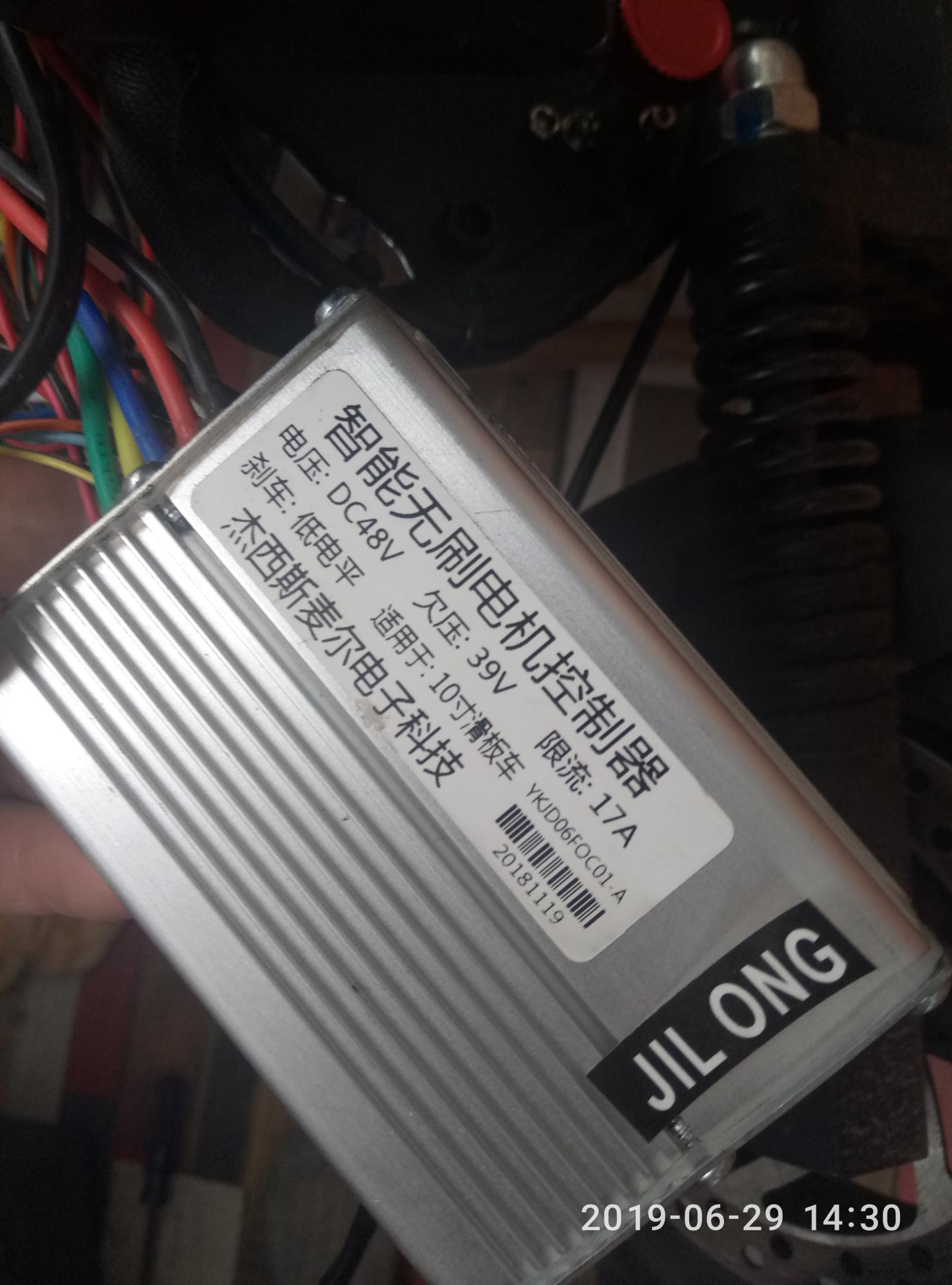

Доброго всем дня!Прошу помощи может кто уже сталкивался и так, на пробеге 860км произошло следующее, ехал медленно 15-20км и почувствовал провал тыги при нажатии на курок, потом опять подхватило и опять провал, далее выпала ошибка е Е006, (отсутствует связь между моторколесом и контроллером)
. Что интересно, постоит и ошибка проподает на курок давлю(без нагрузки)колесо вращается потом опять ошибка и нет реакции на курок. Сделано следующее: разобрал моторколесо видимых повреждений нет все наместе ничего не выполо. Провода от контроллера до мотора целые. Что делать не знаю, жду подсказки .спасибо за ранее :sorry:
ILICHok
Цитата: Volchkov от 29 Июнь 2019 в 10:39далее выпала ошибка е Е006, (отсутствует связь между моторколесом и контроллером)
Шестая ошибка означает другое. У меня она выскакивала, когда я пытался пользоваться слишком мощной фарой, а она питается через БК.
Проверяйте проводку между курком и контроллером.

Volchkov
Цитата: ILICHok от 30 Июнь 2019 в 14:17
Мне. :)))
Спасибо за подсказку. В общем обратился в конторку по ремонту ,сделали заключение что в контроллере умер преобразователь с (50в на 14в) , так вот предлогают ремонт 3000р. С их слов новый стоит 5000р, вот и думаю толи попробовать наити новый или ремонтировать старый. Вопрос, может кто уже искал контроллер на али или еще где можно посмотреть?поделитесь информацией. Напомню ошибка Е006. Вот засада, если с али то сколько ждать доставку не понятно, а сезон пройдет. ..
Goddog
У меня тоже самокат умер. Искал контролер на али, там цена около 2тр. Если они говорят о ремонте то скорее всего замена пары сгоревших элементов ну и работа. Сомневаюсь что цена адекватная. Думаю с платной доставкой в 3к уложишься
sergo842
Цитата: Goddog от 03 Июль 2019 в 18:29Думаю с платной доставкой в 3к уложишься
И не забываем, что контроллеры под свой курок управления идут, если хотите чтобы все осталось как было, ну и про размеры не забываем. Лично мне ,один китаец, прислал совершенно другой блок и курок, со старой косой не совместился.

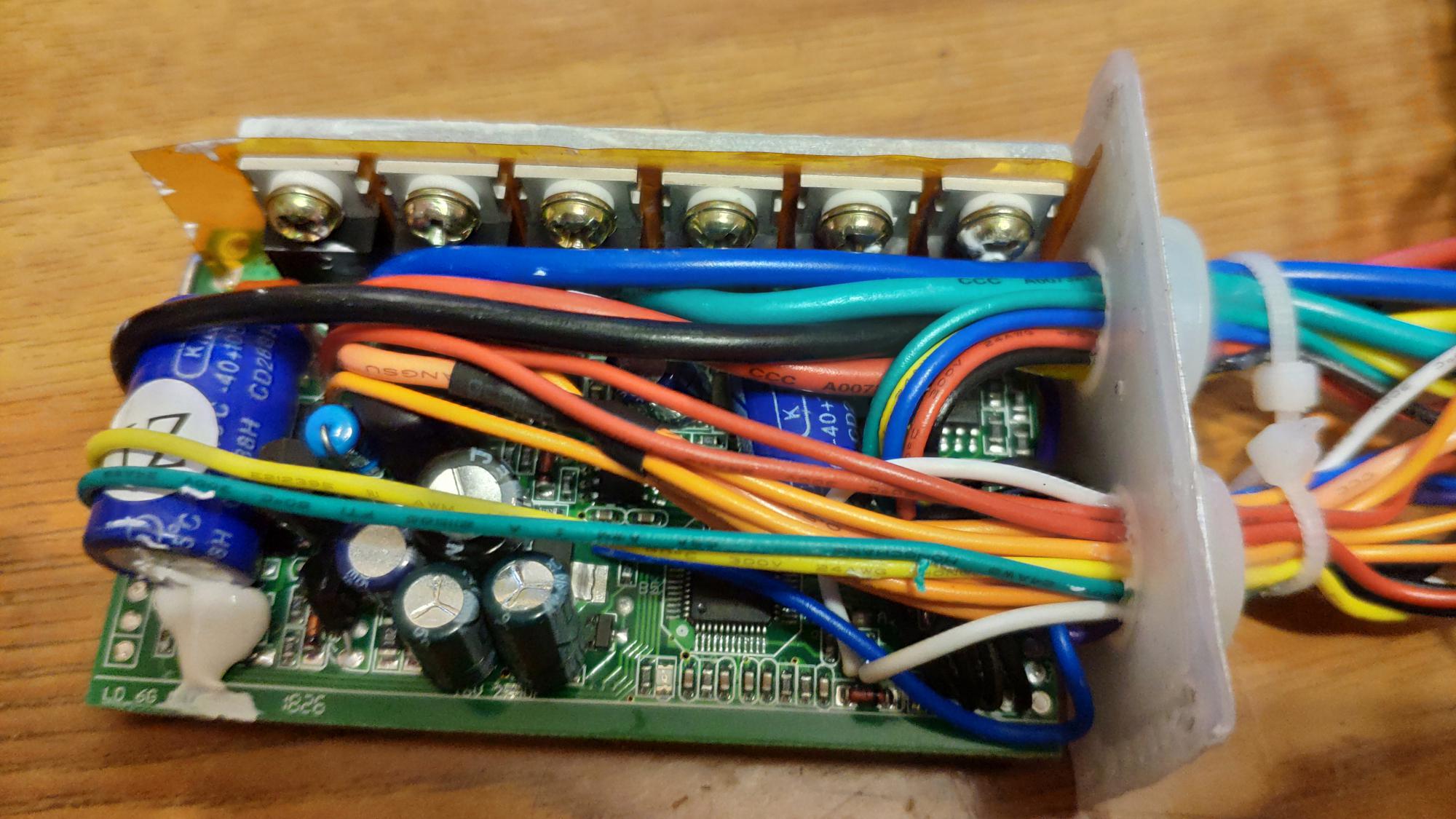

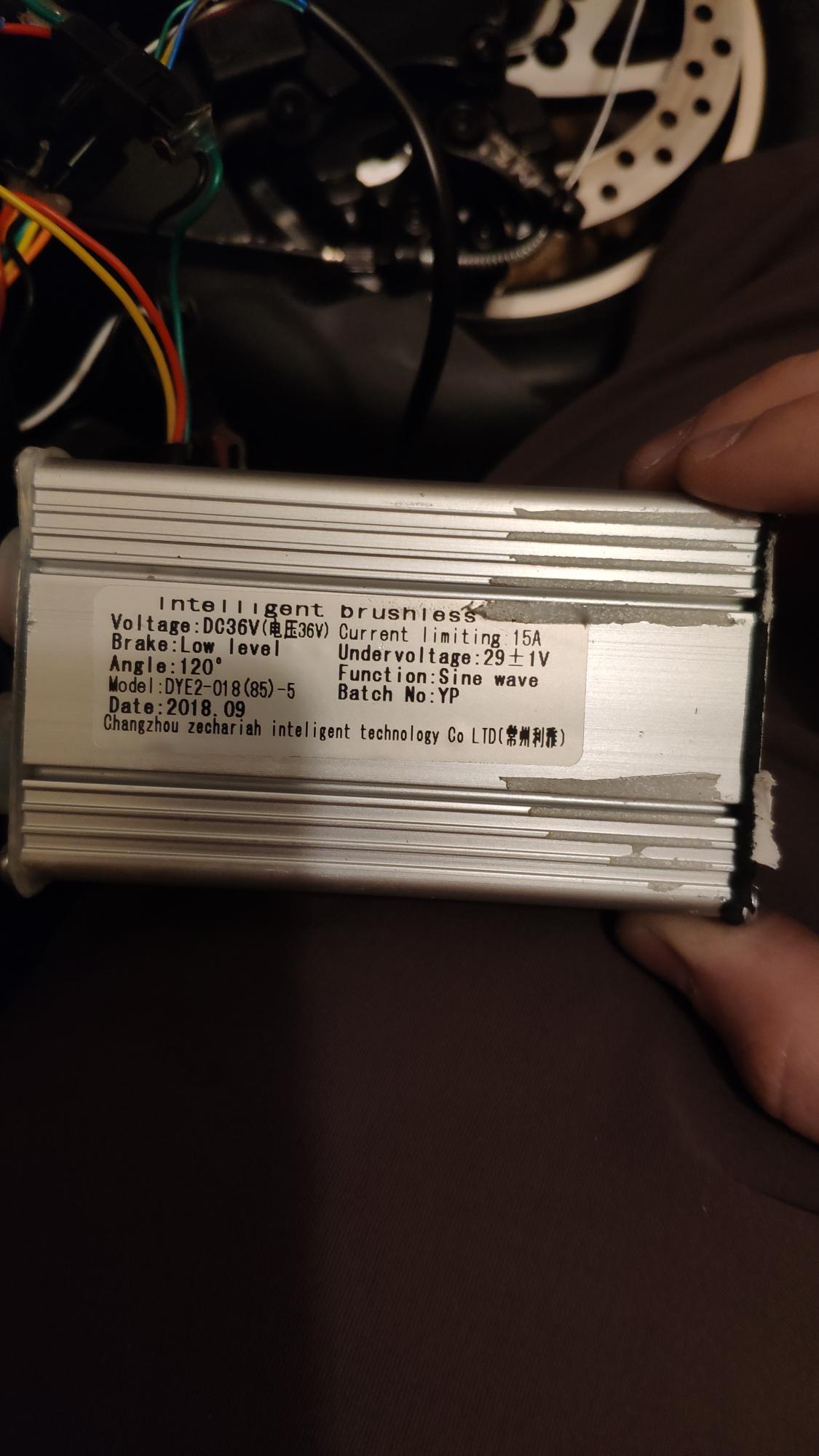

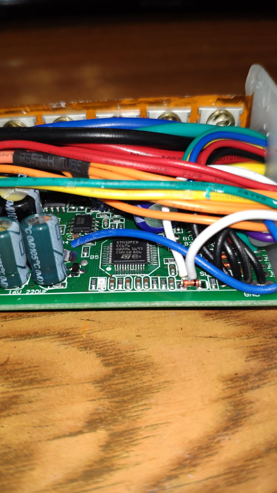

Всем доброго вечера! приобрёл сие чудо
У нас на рынке кличется MMK10 (MaoMaoKu 10). По компоновке похож на Kugoo M4, но с некоторой разницей, стоит колесо на 36В/400ВТ, Аккум примерно на 18 А/ч и иной механизм складывания.
Кто сталкивался с подобным зверьком, хотелось бы узнать, какие изменения с ним производили?
На данный момент, хочется добавить ему тяги, за счет увеличения силы тока на колесо. борт-комп показывает в горку примерно 3 ампера, хочу поднять это значение хотя бы до 5-6 ампер. контроллер рассчитан на 15А. Шунт на 1.8Ом с сечением 4.7 мм2.
Под спойлером фото коробки и внутренностей контроллера.
ключи стоят G067N07
Контроллер построен на МК STM32FEBKC6T6

Цитата: astroHABT от 06 Июль 2019 в 18:46Под спойлером фото коробки и внутренностей контроллера
С контроллером, надо двигать в соответствующую ветку, там есть знающие люди как все это дело раскрутить. 18Ач акум, мечта здесь каждого, не будет там подобного, вес батки должен быть не менее 4,5кг, взвесь ее, и сам все поймешь. Если колесо реальное, раскрутить его можно, но станет греться, надо думать об дополнительном охлаждении, Козахстан, регион жаркий.
