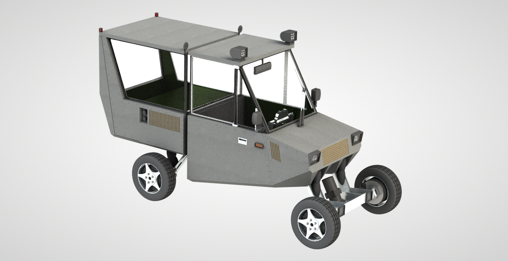

Цитата: ferum от 06 Фев. 2021 в 19:47Ваша концепция мне совсем не ясна. Фэт колеса, обтекатели, с дорожным уклоном
Концепция в средстве передвижения тела в пространстве на колесах больших размеров, с норм давлением(1.8-2.2). По сути мот, так по макету походит больше, но итоговый вес будет 50-55 с баткой 1.6-1.8 квтЧ
Если не очень сложно посмотрите размеры, как будет минута, важно для проектирования маятника и педального узла. Спасибо. Брошу в личку пару фото из солида, думаю на освании вашего опыта будет что интересное сказать.

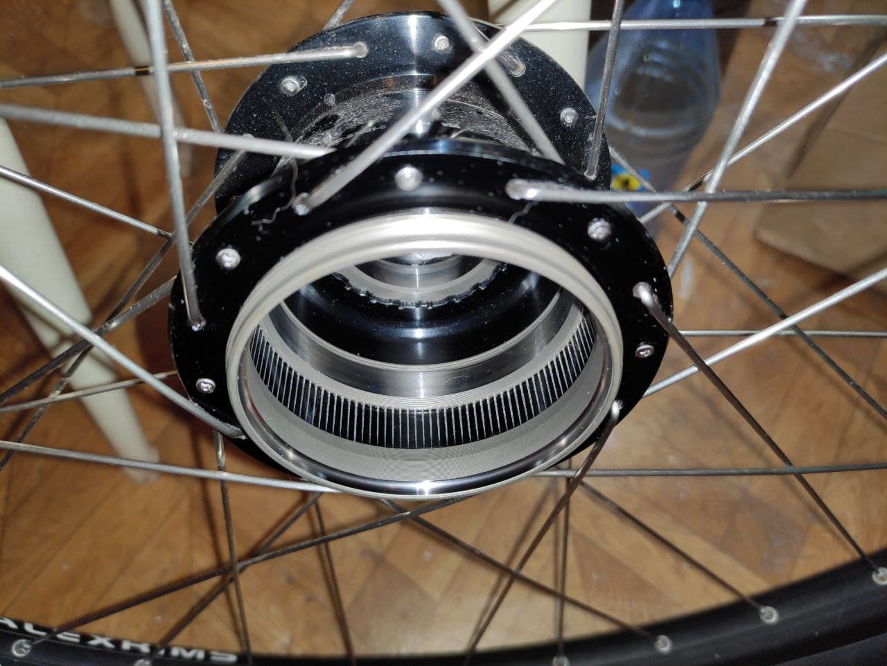

Цитата: ferum от 29 Май 2019 в 23:51В альфине сделал отверстие, нарезал резьбу и вкрутил болтик с резиновой прокладкой. Можно подливать не разбирая. Хотя с учетом последних сборок-разборок, я весь вел до голой рамы за 30 минут разбираю!
Можете подсказать, сверлить нужно вдоль полосы с насечками (та что зебра)? Насколько плотный алюминий корпуса? У меня колесо заспицованное, но хочу попробовать засверлиться и нарезать резьбу под М5, шуруповертом подлезть можно, хоть и тяжко
ferum
Я сверлил, где краску видно изнутри, ближе к дальнему краю на фото. Алюминий очень плотный, это 7ххх серия, на сколько могу судить. Когда обтачивал фланцы, стружка сливная, одной непрерывной лентой, и острая очень. Резьба без проблем. Там правда толщина не большая. Я вкручивал с резиновым уплотнителем болтик.
