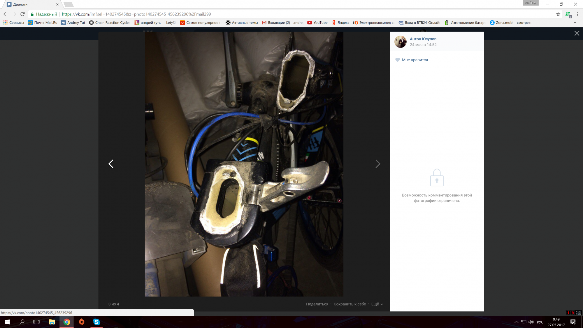

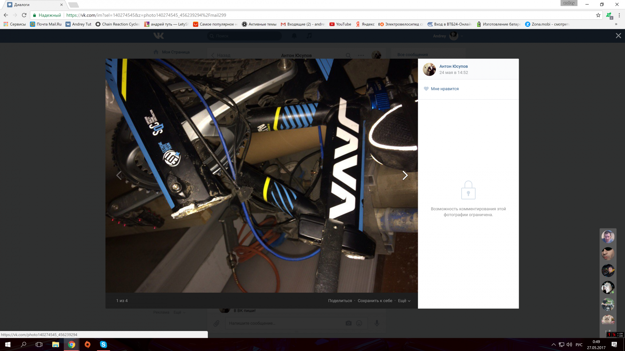

Для электрификации лучше воздержаться от покупки подобных рам,ломаются они часто на стыке труб в районе шва (так как наверняка не соблюдены технологии сварки),знакомый недавно сломал раму JAVA пополам на ровном месте,ехал км 20-25 в час,а сам весит не более 65 кг.
