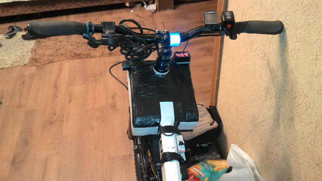

Best23
Ну я и имею ввиду что аккумулятор в жёстком боксе использовать, и согласен с programmer001 что можно пластины совместно ещё использовать, поэтому если сломается рама в  месте складывания, так хоть не разъедется сразу на две половинки.
Товарищ TRO считает что аккумулятор будет наоборот дёргать раму, но я думаю если качественно закрепить, а так же усилить пластинами, то всё будет нормально. У меня у самого заводской, складной, полноприводный вел Wellness cross dual с аккумулятором на багажнике - очень неудобное расположение, неподрессоренная масса на заднем колесе около 10 кг, есть желание перенести это дело на раму.
TRO
[user]Best23[/user], Если это будут такие хомуты, что их и без рамы руками со всей дури нельзя будет согнуть и на миллиметр, то возможно они усилят раму, деформация должна быть не больше чем у рамы, иначе это не усиление. А вот когда рама переломится, то такая конструкция может временно и удержит раму в куче, чтобы не было такого аварийного травмоопасного падения как у меня, тут я согласен.

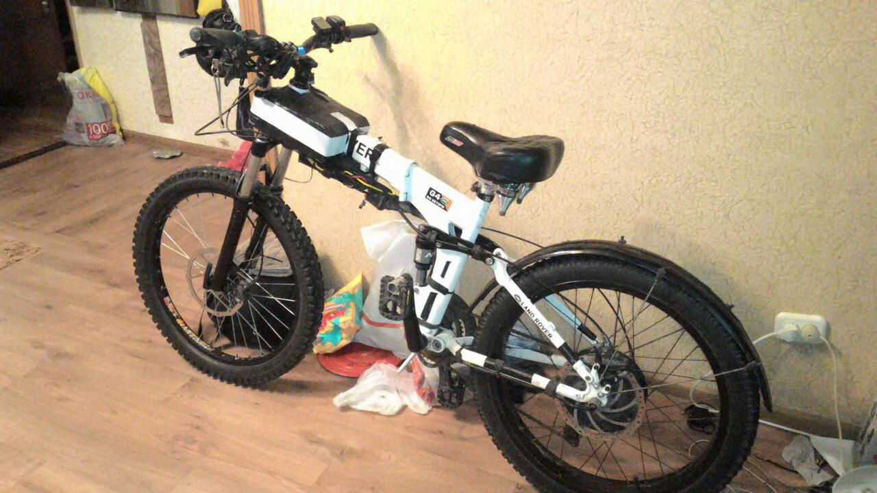

игорьигорь
 Уже два года катаюсь с таким размещением батареек. 48в 21АН от Gekanaz. Рама нормально складывается, если снимать седло, что не сложно. Втулки выточил уже новые. Старым пришёл конец. Правда вес у меня мизерный (70 кг.)
Считаю если есть сомнения, что рама сломается в её слабом месте и ещё не сломалась, можно всё таки намотать стеклоткань с эпоксидкой.  Исхожу из чего. Когда в борьбе у тебя травмировано колено, достаточно плотно перемотать ногу в месте изгиба и нога либо как новая, либо коленке гораздо легче.
Китайский фэт двухподвес, контроллер markII, МК 1500w, 51В 29АН.
Big Hit, Mini-e, Крошка, 74В 29АН.

programmer001
Цитата: игорьигорь от 14 Фев. 2016 в 16:17
Уже два года катаюсь с таким размещением батареек. 48в 21АН от Gekanaz...
А пробег какой этого велика?
Да. Классно. Очень аккуратненькие такие. Красота...
Но лучше липучкой для шитья прикрепить, чем изолетной. Быстро снимаются тогда.
Почему меньше, чем у меня, интересно?
Я тоже так разместил.
Считаю самым удобным размещением.
У тебя Li-ion?
Я мои аккумуляторы Li-ion от Conhismotor
так же разместил (см ссылку и фото в моей подписи).
Но у меня они залезают на механизм складывания.
Правда они более ёмкие: два по 11.6 AH.
Но по картинке судя, мои Уже, поэтому и длиннее.

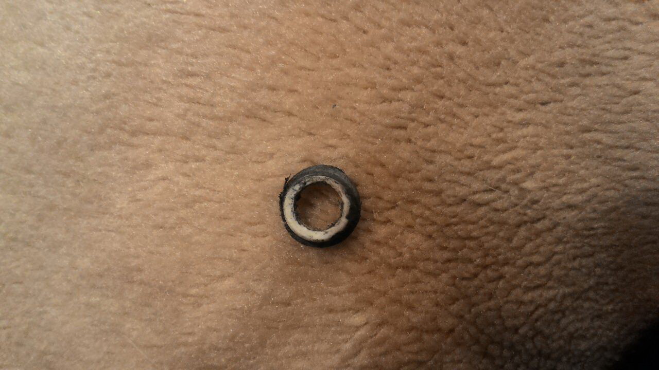

О каких втулках речь?
Я вот тоже 2 года откатал на этом (3000 км).
Вроде надо подтянуть нижнюю ось маятника двухподвеса.
Чуть-чуть качается. Может это и в норме.
Одни говорят, что бесполезно подтягивать,
другие говорят, что мотор надо снять и подтянуть.
( у меня подвесной Бафанг)
А как выточил, из чего?

ОТВЕЧАЮ: Аккумулятор состоит из LG бочонков 18650. Примотал намертво потому, что не особой необходимости снимать. И когда приматывал, несколько раз проверял, что бы не мешало складыванию, двигал туда сюда. Пробег не знаю. Использовался как не основной, для дачи, поездок на юг (в машину с собой) и для жены. Но с июля по ноябрь ездил каждый день, по 20 км, т.к. основной вел попал в аварию.

ОТВЕЧАЮ: У меня разбились 2 пластиковые втулки в сочлинении задней части черного коромысла и верхней части хвоста. Выточили новые по моему из капралона.

programmer001
Я вот про эту ось говорю.
То есть там две железки и пластмасса с двух сторон, как я понял.
Пластмасса со временем износится, получается
Slider
Это стандартный узел китайского двуподвеса, у меня такой же. Тоже выточил втулки из графитонаполненного капролона и третий сезон катаю без проблем... Конечно по идее хорошо бы заменить этот узел на подшипниковую втулку, но умения придумать конструкцию не хватило...

Был у меня ашанабайк, тоже с втулкой из капролона, так вот, эта самая втулка оказалась самой надежной штукой в раме. А вот крепление в ушах в какой то момент прослабилось по резьбе, и вместо того чтобы работать капролоновой втулке, начали работать втулки в ушах раздалбывая и подъедая уши. В итоге уши и края втулок выело так, что был боковой  люфт заднего колеса сантиметров 5, затяжка уже не помогала, было принято решение просто уши приварить к затяжным  втулкам (больше к узлу вопросов не было). Когда разбирал видел что капролон был почти как новый, сидел в раме без люфтов, а сезона три на тот момент я на байке уже откатал. Кстати, есть мнение, что капролон съедает металл быстрее чем изнашивается сам.
