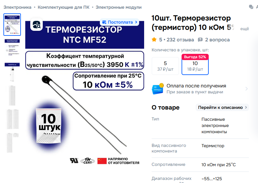

p0zitiv
Цитата: Mike 372 от 14 Янв. 2025 в 14:31Можно установить на обмотки датчик температуры и не бояться спалить мотор
такой терморезистор подойдёт для этого мотора и 75100? Может быть кто-то делал туториал по такой доработке?
Mike 372
Подойдет. Только там одного достаточно. ;-)
