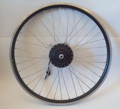

Новинка 2016 года от Mxus XF15F (переднее) и XF15R (заднее)
Редукторное мотор-колесо увеличенной мощности в комплекте с контроллером 36(22А) или 48в (22А) и ручкой газа. Можно и отдельно.
Скорость:    32км/ч (версия 36в)    268 rpm
                 40 км/ч (версия 48в)    330 rpm
Производитель:   MXUS
Масса:   3,5 кг (без обода)
Номинальная мощность:   500 Вт ( реально с контроллером 22А  это уже 1000W)
Крепление для дискового тормоза: есть
мотор 10000р
мотор+контроллер+ручка управления 14000р
мотор в ободе (20, 24, 26, 27,5, 28, 29 дюймов) +контроллер+ручка управления 16000р
В линейке моторов правый мотор (выстроил по мощности 350, 450,500 ватт)

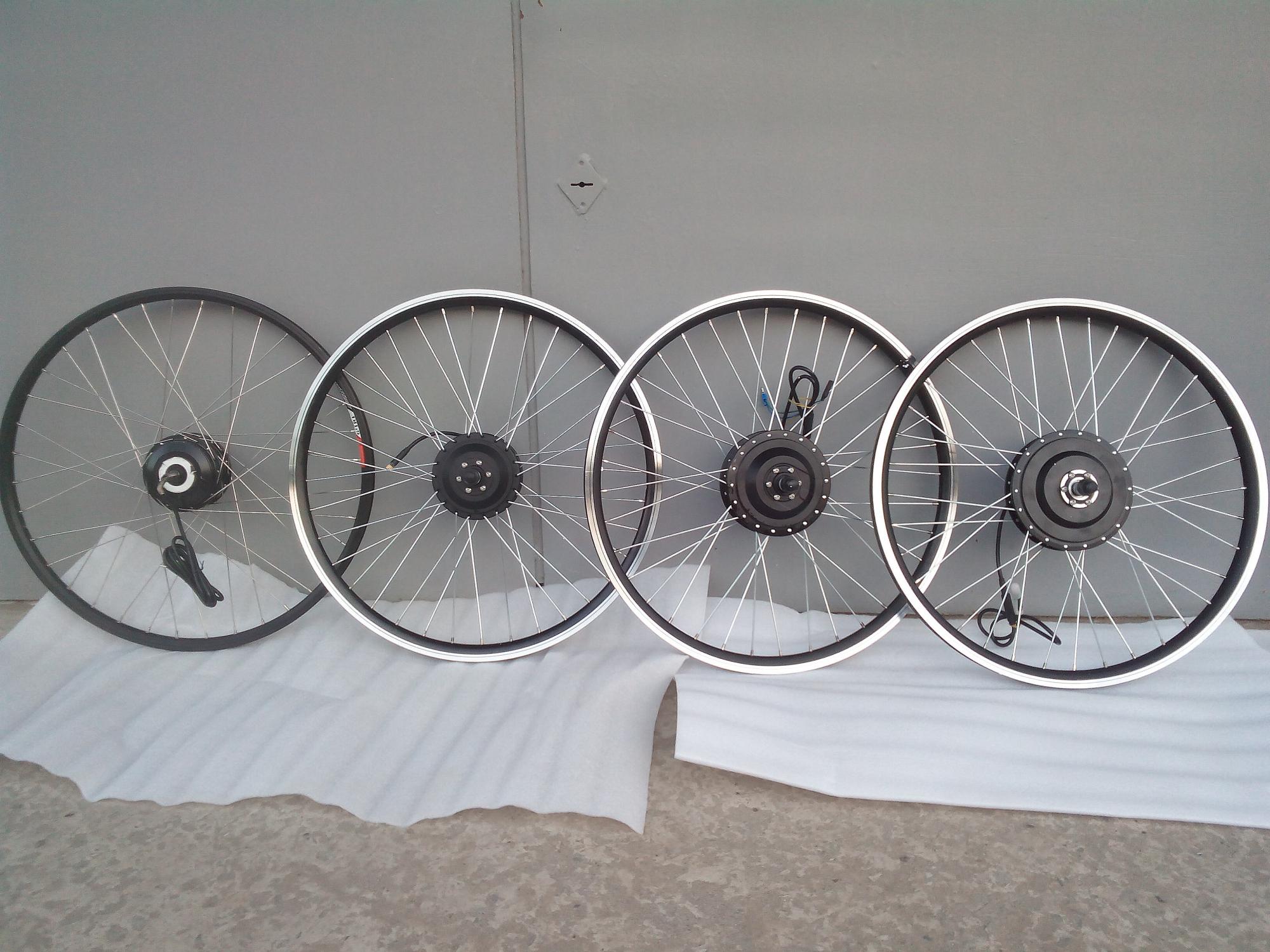

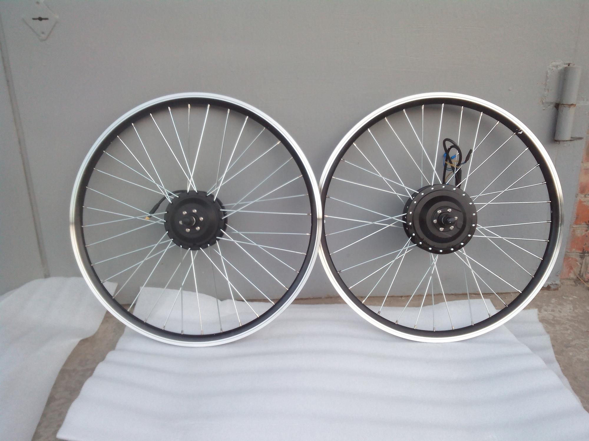

Привожу для масштаба обычный Mxus 350W (FX07) и новый 500W (FX15)
А тут q100 (250-350W) , Mxus FX07 (350W),  Mxus FX15 (500W),   Mxus MX01 (500W)
С завода их комплектуют контроллерами 12-14 ,17, 22 ,22А соответственно (для 36в).
Понимаю что все мы их форсируем выше, но то что такие контроллеры рекомендуют на заводах косвенно указывает на их потенциальную мощность.

А в чем отличие Mxus FX15 (500W) от Mxus MX01 (500W), кроме внешних отличий?
Kwoter
Mxus FX15 меньше по весу примерно на 800г. Помимо этого дешевле.
По ощущениям мощности сопостовимы. Я катался на обоих. Сказать кто мощнее сложно т.к. к обоим с завода рекомендуют контроллеры 22А, на таких и катался. Логика подсказывает что у  Mxus MX01 больше потенциал форсирования (из-за веса, большей площади охлаждения). К тому же у  Mxus FX15  нет версии с креплением под кассету. Но и это спорное преимущество- многие для эвела предпочитают трещётку.

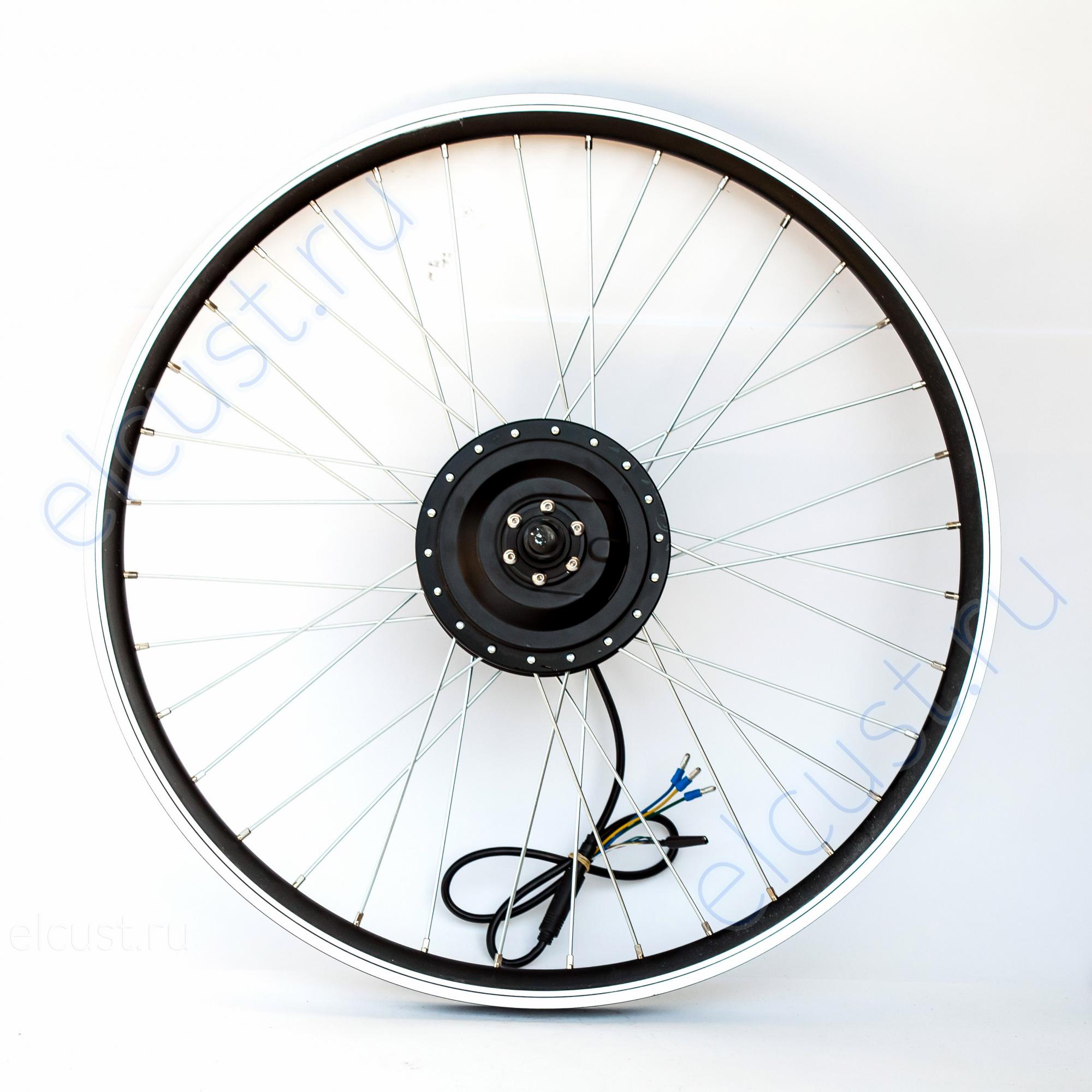

У меня появились тяговые версии Mxus FX15F (переднее) и FX15R (заднее) для горной местности или 29-х колес
246 рпм при 36V
Для равнинной местности советую более скоростные версии, даже для 29-х колес. Мотор очень хорошо тянет и с большим rpm.

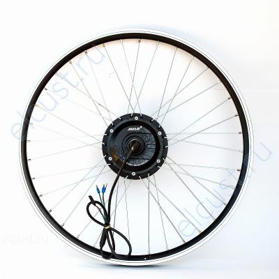

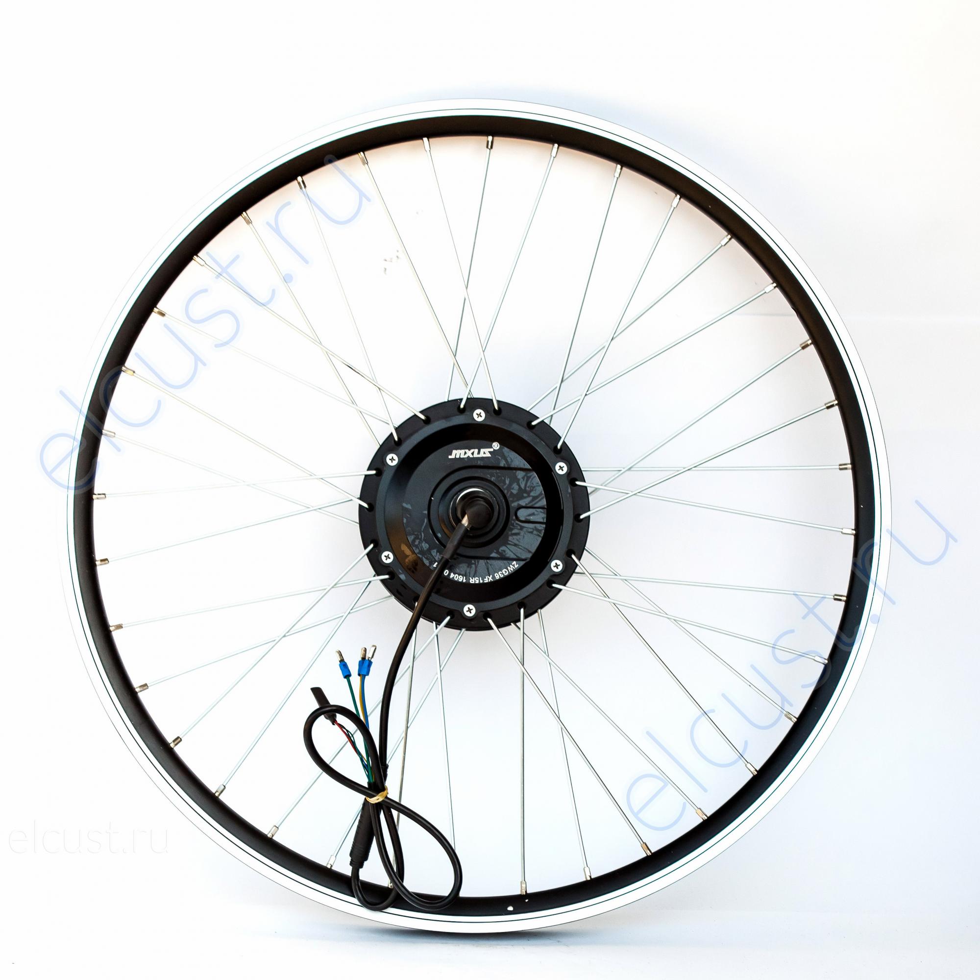

Mxus FX15 - это увеличенный FX07. Полная копия, но увеличенного размера. Напичкано по полной.
Mxus MX01 - копия Bafang BRM. Фривил, шестерни совместимы. Куча свободного пространства.
Обоих на форуме разборка уже проводилась много раз.
