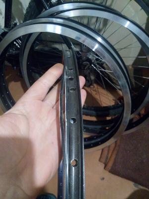

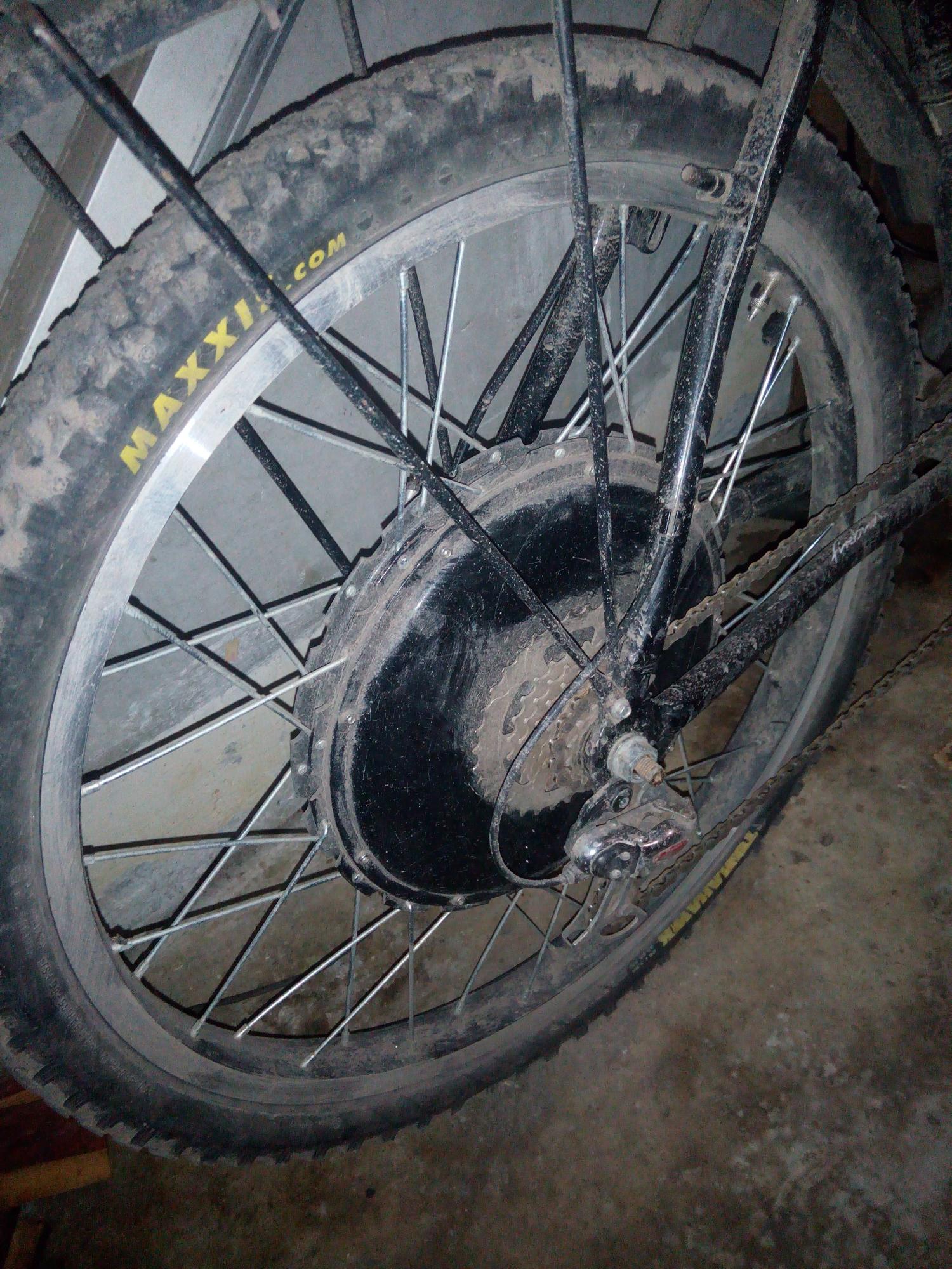

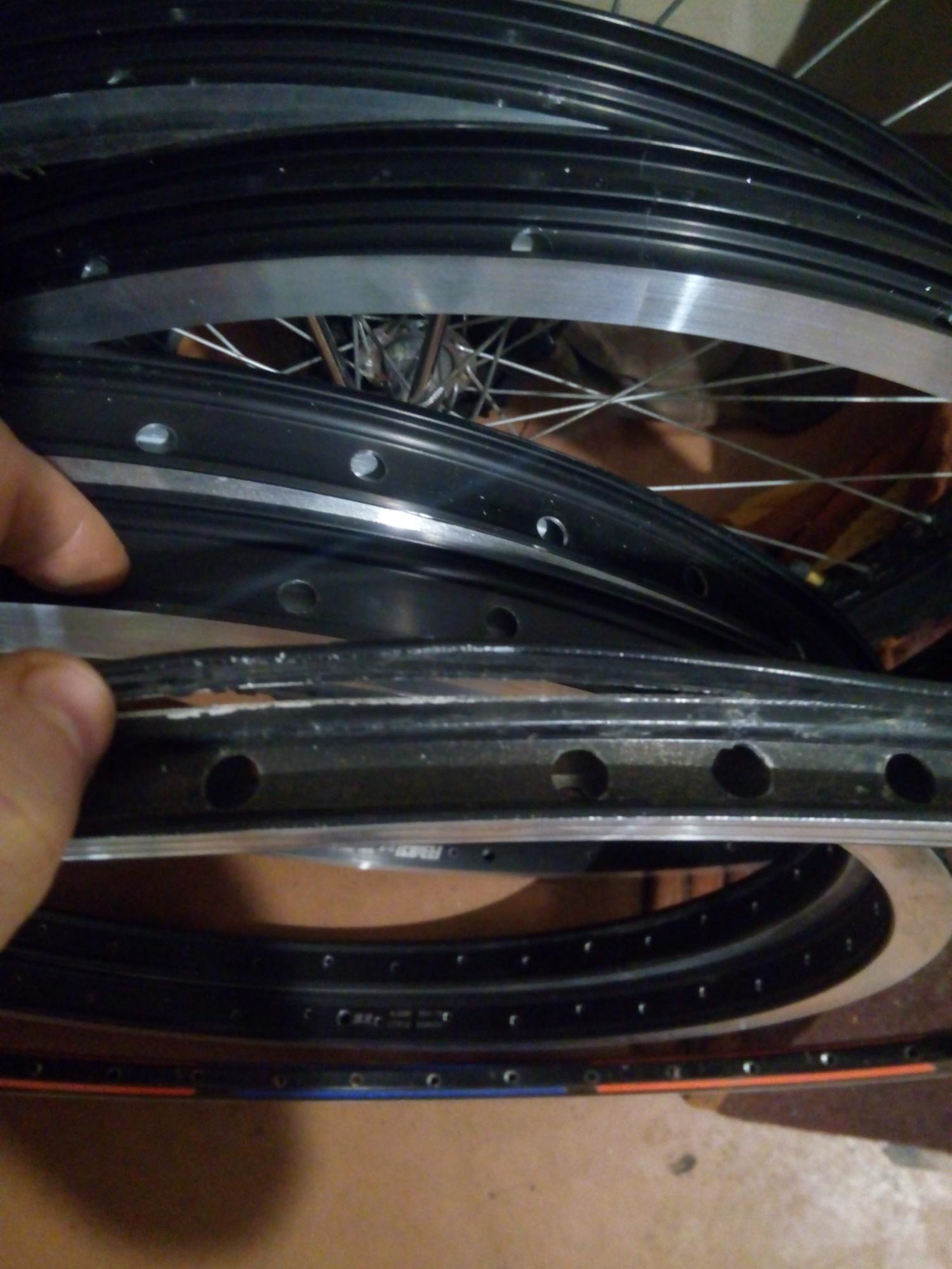

Давно хотел отписаться но так времени мало :-) Короче решил выложить инфу по поводу ранее написанного о боковой нагрузке на обод при поворотах и про результат таких нагрузок, это всё видно на фото
Как видно просто обрывает борт на обычных усиленных ободах с шириной до 17мм. и это уже наверно 5-й обод так у меня умер и это происходит у меня если резина стоит шире 2.0

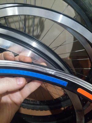

А ниже на фото тот самый сдвоенный обод после более чем годичного проката и не только по асфальту, я иногда по таким дебрям-болотам-горам-карьерам гасаю что после этого на асфальте засыпаю :laugh:
В нём стоит две камеры, спасало и не раз, покрышка 2.25 на вид чуть шире обода, раза три налетал на ямы и камни очень сильно при этом спасала средняя перегородка в ободе, пару раз резало покрышку в месте удара и средней перегородки, камеры желательно качать по очереди и понемногу, что бы они равномерно распределили между собой место. После таких ударов обычные усиленные обода сразу отправлял в металлолом а теперь три поймал и пока живой и даже снаружи визуально весь целый :-) В общем моё мнение эти обода достойно прошли проверку, напомню что мой вес более 100кг. и кто с таким весом гасает как я тот наверно понимает эту ободную "болячку"
Кстати на верхних фото видно недавно я себе ещё прикупил по паре ободов :-P на всякий случай, а то тогда кинулся а продаван пропал где-то, как по мне для таких моторчиков как крохи должно быть самое оно, не думаю что он слабее чем мопедные но должны быть легче это точно.
Короче как говорят одесситы "их есть ещё у продавана" .

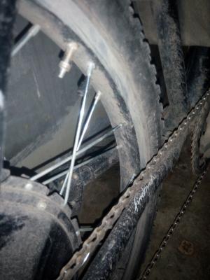

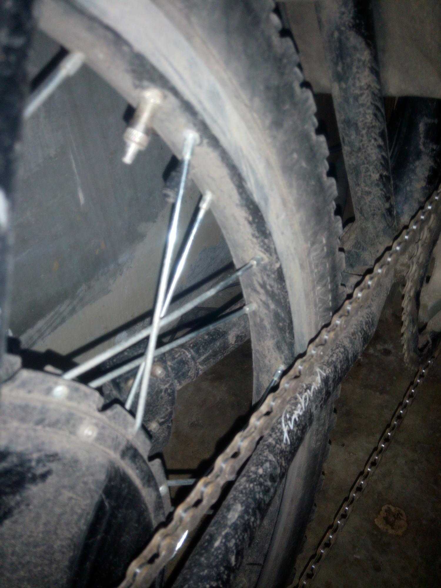

Кстати с двумя покрышками так и не нашёл донора куда можно всунуть это чудо, наверно только в пространственные рамы влезет.
Очень долго ездил на узких ободах 26" с максимально широкими покрышками. Заднее колесо 2.35" (больше не входило), переднее 3.0". До сих пор на раме от Чоботаря переднее колесо имеет узкий обод при резине 3,0" (куплен уже широкий даунхильный обод, но руки пока не дошли). Но такого явления, как обрыв боковой стенки не было. Вес мой около 100 кг.

Да обрыв боковой стенки это трэшак какой-то. У меня такое случилось только раз, вот как раз недавно, но это протертая вибрейками стенка вдавилась именно при очередном резком торможении этими самыми вибрейками Ж)

Есть 2 одинаковых новых высоких обода  dp19, если соединить их краями, получится как у [user]Intelegent[/user]. Как раз покрыха 2.7" встанет как должна, 2 камеры
72 дыры под спицы  %-)
