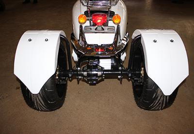

18" МК с литыми дисками достать практически не возможно. Хотя покрышку и камеру 18" на свой РВ-505 я покупал у "веломастеров" в Сокольниках. В продаже есть МК с литыми дисками на 16". Продают в Нахабино, но неохотно (обменный фонд по гарантии) и есть у меня одно. На этой неделе появится и у LW6600, когда я привезу ему на скутер МК600W. Можно поставить 2 по 16" на заднюю ось и одно18" на переднюю.  А из оставшихся 2х безмоторных колес сделаете легкий прицеп и будете с ним ездить на пикники или лодку возить на рыбалку! Если сделаете усилители крепления на передней вилке, то и ничего не отвалится и не скрутится. Будет у Вас в сумме 1050W. А АКБ лучше использовать автомобильные для Японцев (маленькие по размеру и 55 Ач). Они тоже есть малообслуживаемые. Хотя, как выясняется, обслуживать желательно любые АКБ.

На мой взгляд, жесткая подвеска задних колес смутит вас при первом
пробном выезде. Трайк же будет не только по асфальту ездить.
Вариант - подвески мотоциклетного типа, или как выполнено тут -
https://electrotransport.ru/index.php/topic,2498.0/all.html
-но с "опоясывающей" вилкой, как на передней подвеске тут-
https://electrotransport.ru/index.php/topic,3264.0.html
