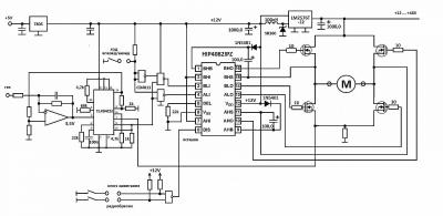

Чтобы не встревать в чужие темы, выложу тут свой вариант (в базовой комплектации) универсального дешевого контроллера для детских машинок с использованием коллекторных моторов.
Электронный реверс хода.
По себестоимости вполне укладывается в 1000р.
Подойдет для бортового питания от 12 до 48В.
Потянет мотор до 1кВт.
Концептуальный черновик:

Транзисторов наверное по два? :)
Емкости бутстрапные в обвеске драйвера на керамику
поменять, и рядом с ногами драйвера пару микрофарад керамики. Керамика 0805, не меньше.
Входной фильтр-интегратор газа снабдить диодом с резистором параллельно конденсатору,  и номиналы деталей сделать такими,  чтобы прибавление газа от 0 до полного занимало 1.5-2с, а сброс газа - 0.1- 0.2с.
Добавить параллельно резистору того же входного фильтра еще один- включаемый переключателем- получим ограничитель газа для катания маленьких детей, желающих поездить, но не умеющих.

Не по-порядку.
Времена задержек в цепях газа в детских вариантах должны быть обязательно, согласен полностью!
Переключатель максимального газа тоже. Мне этой регулировкой частенько приходится пользоваться, как наказанием внука, когда начинает гонять слишком быстро. Не хватает еще в 4 года инстинкта самосохранения.
Насчет емкостей из керамики на 1 и 9 ногах понял. А куда еще повесить, на шину питания +12?
Очень большие сомнения насчет количества параллельных МОСФЕТов, и отсутствия шунтирующих диодов.
Разбирал тут сегодня китайский дешевый контроллер на 800Вт. Максимальный ток 19А при 36В.
Так у него ТРИ(!) RU7088 в параллель, и аж ЧЕТЫРЕ шоттки MBR20100 в шунтирующей цепи мотора.
Очень меня это насторожило.
Вы подтверждаете, что не надо ставить диоды?

в китайском контроллере- мост?
Если да, то наличие 16 дополнительных корпусов TO-220 странно. :)
Если не мост ( всего 7 корпусов), то все в порядке, в контроллере скорее всего ограничение батарейного тока на уровне около 30А.
Ранее я писал о значительных токах через мотор и диоды при малых уровнях ШИМ.
У вас мост, и надо по паре транзисторов в параллель ( или по три).
В мосте диоды до частот в 10-15 Кгц не нужны- их роль выполняют транзисторы закрытого плеча моста,конструктивно сами из себя представляющие диоды.
Керамику по 12в- да, прямо на питание драйвера, ближе к ногам. Именно из этой емкости он будет давать ток первые несколько десятков наносекунд.
DED
Не-е, в китайском просто ШИМ ключ для управления коллекторником. А разве бывают китайские с мостовым реверсом?
В моем варианте по паре в параллель.
Больше про диоды заикаться не буду - в топку.

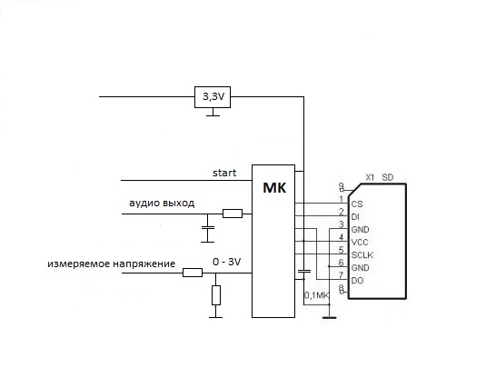

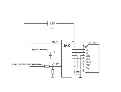

Пока идет неспешная проработка новой версии электроники танкетки, в голову приходят все новые мысли, которые грозят эту проработку затянуть на пару месяцев. Тем не менее, спешить не буду.
Хочу поделиться, какой электронный узел сейчас запускаю в разработку.
До сего времени я во всех аппаратах использовал брелочное ДУ аварийной блокировки двигателей.
До сего времени я контролировал напряжение аккумуляторов при помощи установленных на борту вольтметров.
До сего времени при покатушках с внуком мне приходилось орать через всю улицу свои ЦУ, и о приближении сзади машин или велосипедистов.
Сейчас решил все эти задачи совместить в одном флаконе - использовать для этого пару недорогих портативок PMR диапазона.
В дачной местности эфир достаточно чистый, и можно не опасаться, что кто-то помешает.
После детального осмысления конкретно своей задачи понял, что у меня все может быть реализовано гораздо проще, чем планировал вначале.
Мне помимо односторонней (оповестительной) речевой связи с "машинистом", нужно иметь возможность дистанционно остановить паровоз в любой момент, и получить по радиоканалу автоматическое речевое сообщение об уровне разряда батарей. И все.
Для этого не придется мудрить с хитрой исполнительной программой на контроллере, и выделением субтонов CTCSS.
Достаточно на используемой частоте на передающей портативке в нужный момент быстро раза три-четыре нажать на кнопку передачи. Шумовые всплески на выходе приемника будут весьма специфическими и легко выделяемыми. Именно они и послужат той единственной командой, которую требуется передавать на борт. По этой команде будет останавливаться мотор.
И после этого будет автоматически проводиться замер питания (при отключенном моторе), и отсылаться речевое сообщение об его уровне.
И вот для этого известный речевой магнитофон с файлами на SD нужно дополнить простым 8ми разрядным АЦП, для измерения бортового напряжения.
Пределы измеряемого напряжения будут зависеть от делителя на входе АЦП, а записываемые заранее звуковые файлы должны соответствовать этим пределам.
Измерения могут проводиться с низкой скоростью - раз в 0,5-1сек.
Можно было бы пристроить к готовому речевому регистратору подобный АЦП, но сразу возникает вопрос - а может заново написать прогу, позволяющую в одном МК сразу совместить эти два устройства?
То есть, в новой редакции устройства не выбирать озвучиваемый из SD файл вручную кнопками, а адресоваться к нему непосредственно по результату текущего уровня квантования входного напряжения (например, от 0 до 3В).
А уж что подсовывать на вход (напряжение, ток, вес, температуру и пр.), и какими словами озвучивать - дело вкуса пользователя.
Кстати, такое устройство могло бы быть полезным в очень широком перечне прикладных применений - в автомобиле, у людей с ограниченными возможностями, для мониторинга и телеметрии, в быту, в радиолюбительских девайсах и т.д.
Что-нить такое - простенькое, но со вкусом.
