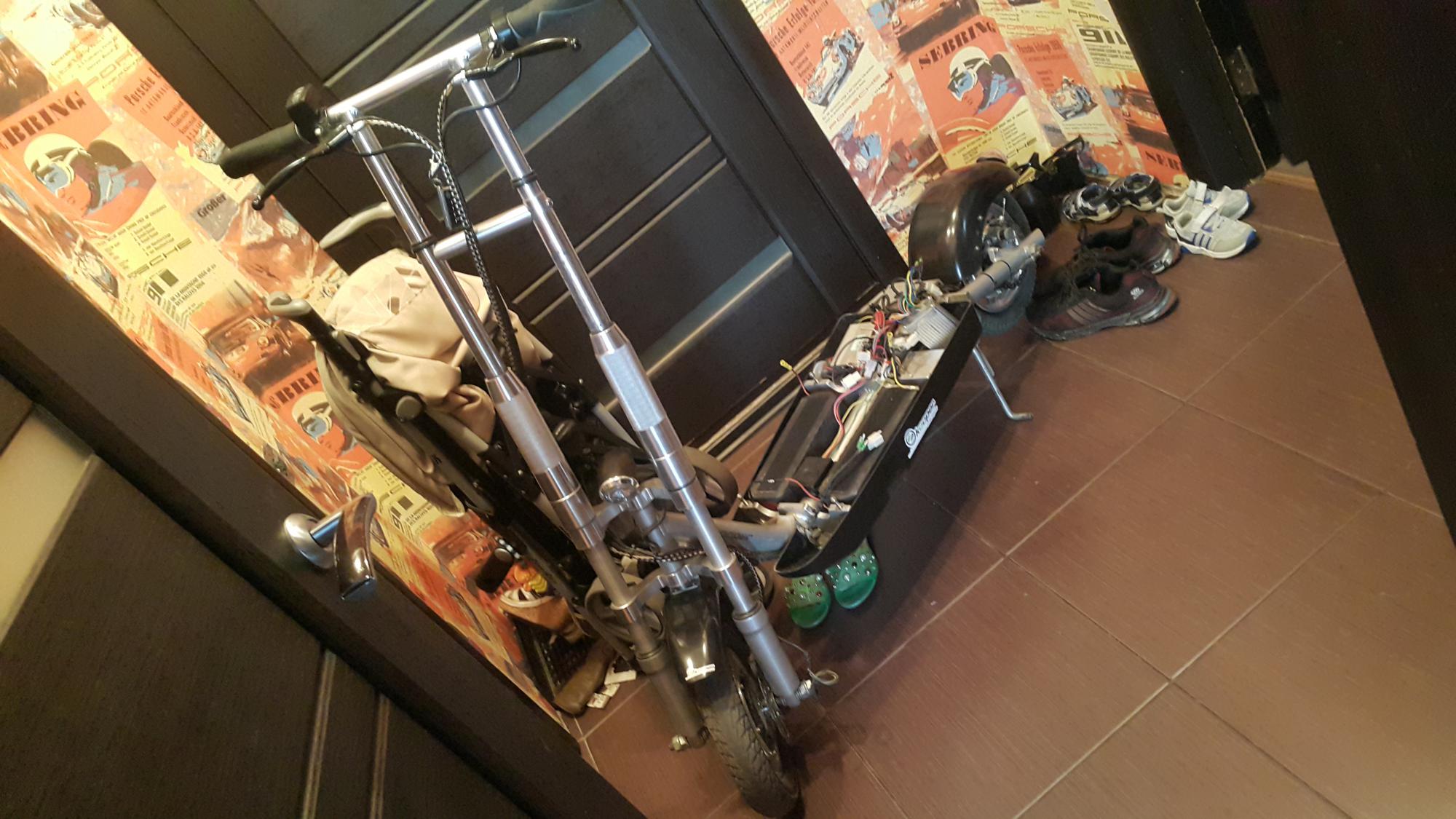

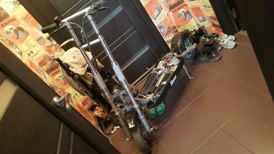

Пока занят полноприводными самокатами, если есть у кого интерес могу срисовать схему.
Установлена сигналка полный привод и моторы как на "8 по 350W, 48v. 10 000 mAh. Kooper Urban Legend.
Производителя не нашел, сайт уже не существует а шильдик с боку на деке прописан на иврите.
Контроллеры ноунейм, зарядка интегрированная, сигналка тоже хз.
Рама нет слов не детская но моторы как на дешманских гироскутерах! А именно всего 5 жил на фазу.

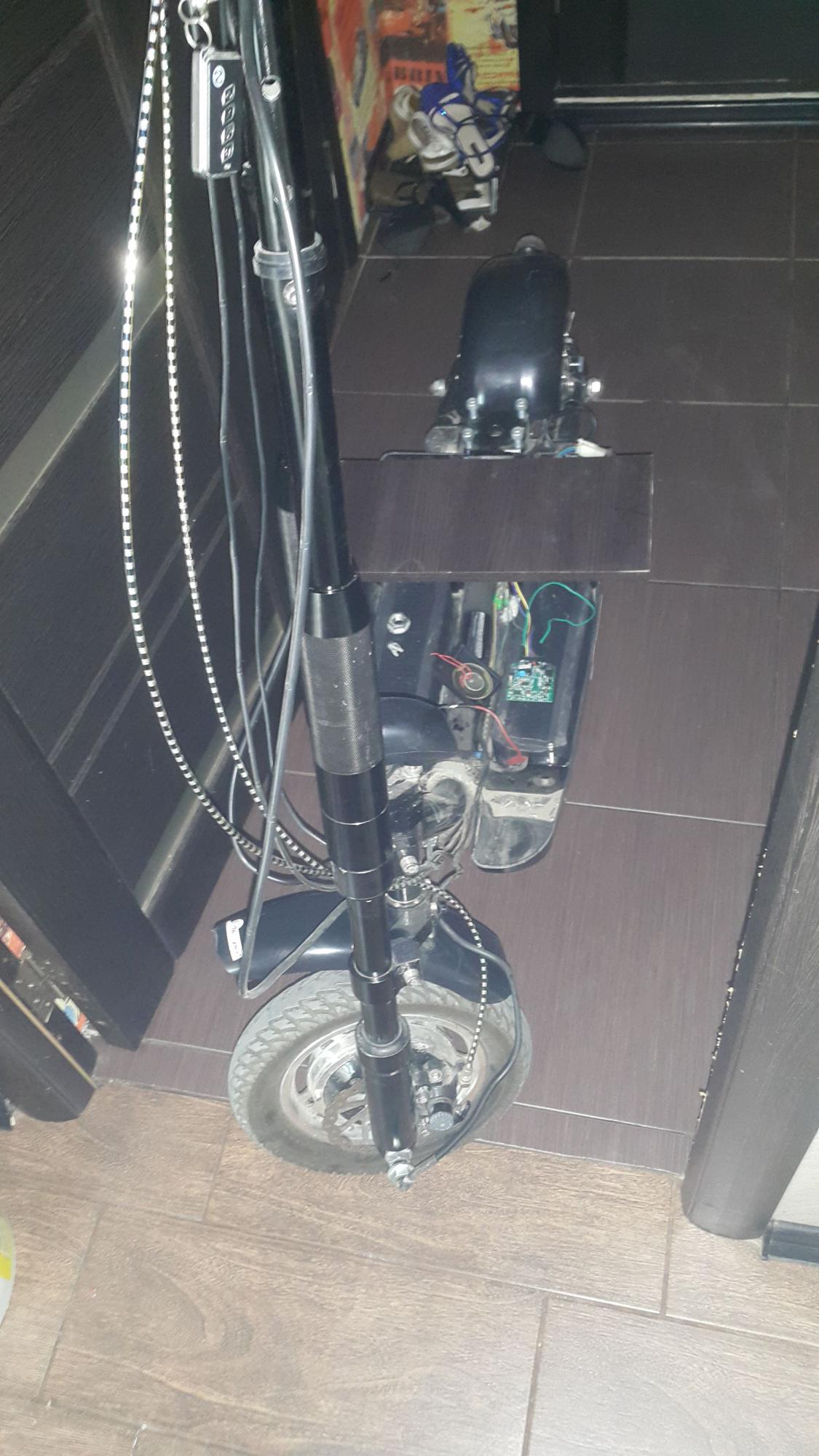

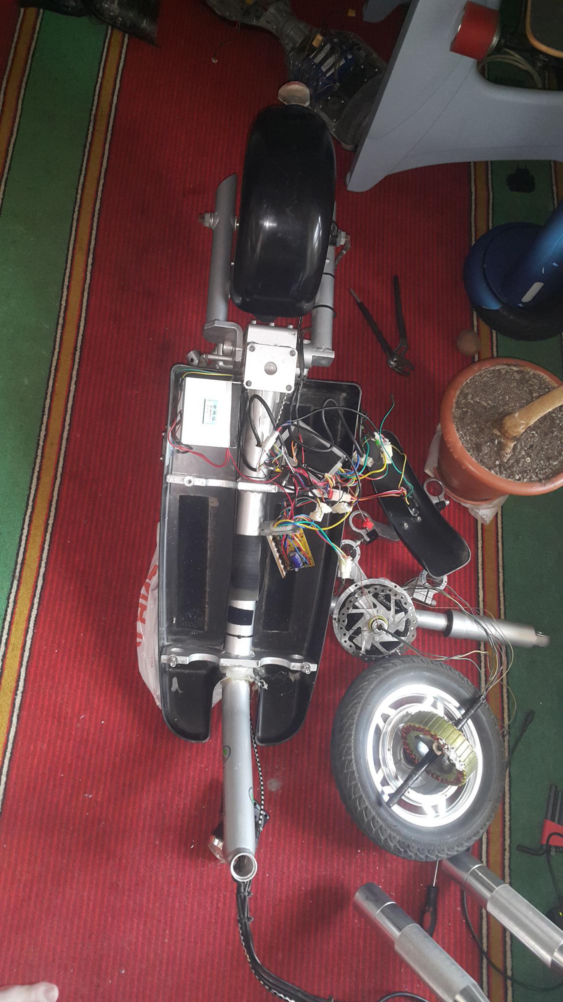

Вот в этом примере на электро самокате установлены два контроллера и два мотора по 350W.
После покатушек затаскивая на второй этаж было очень печально из за его нереального веса.
Ладно бы под 70км/ч. хотя бы в стоке  наваливал а то по джипсу 32 км/ч. максималка и то при условии если включен полный привод.
Решил поднять акб с 48 до 72 и оба мотора переделать в треугольник.
Даже на видео понятно что всего лишь подкинул мот на треугольнике и уже скорость выросла за глаза.
Я подкидывал акб 72 на мот с треугольником и я был в впечатлен что это то что нужно.
Да и как раз вылез косяк с повышением напруги а именно пропал рекуперативный тормоз, это решаемо так как комплект на 48.
Тут решил заснять и вольтметр ну и более детально.
Сразу скажу что мот на треугольнике от гироскутера 10" когда я его подключал к куго с2  в звезде он максимум на хх 22км/ч.
а в треугольнике если вы помните он не смог себя показать да и еще контролер куговский захлёбывался, теперь иная картина того что
треугольник имеет право жить да и кушает по амперметру в допустимой нормы, для таких скоростей все проглоты так как вы сами видите что на звезде стоковый мотор при 72в кушает на хх 1,03А ну а в треуголке на хх 1,56А ну и скорость достойная для дорог общего пользования.

Dima8181
Из за таких оборотов теперь нужно вешать трех позиционный переключатель и выводить скорости с контроллера, их там  4 так как задняя это тоже скорость.
Слишком грубый старт с места получается.
