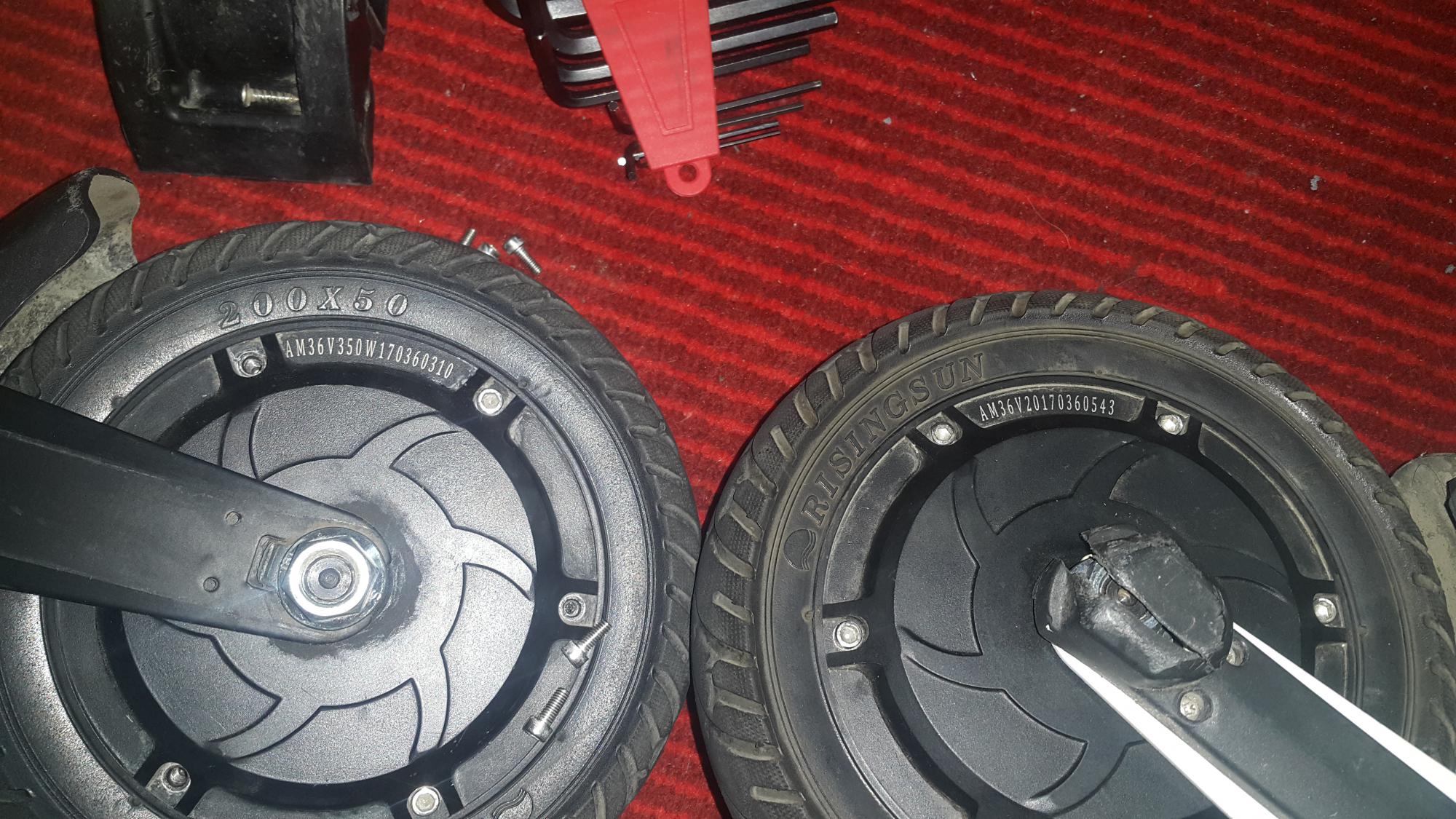

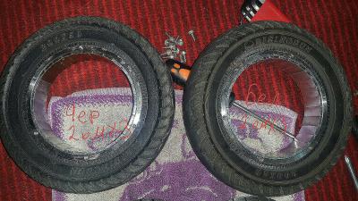

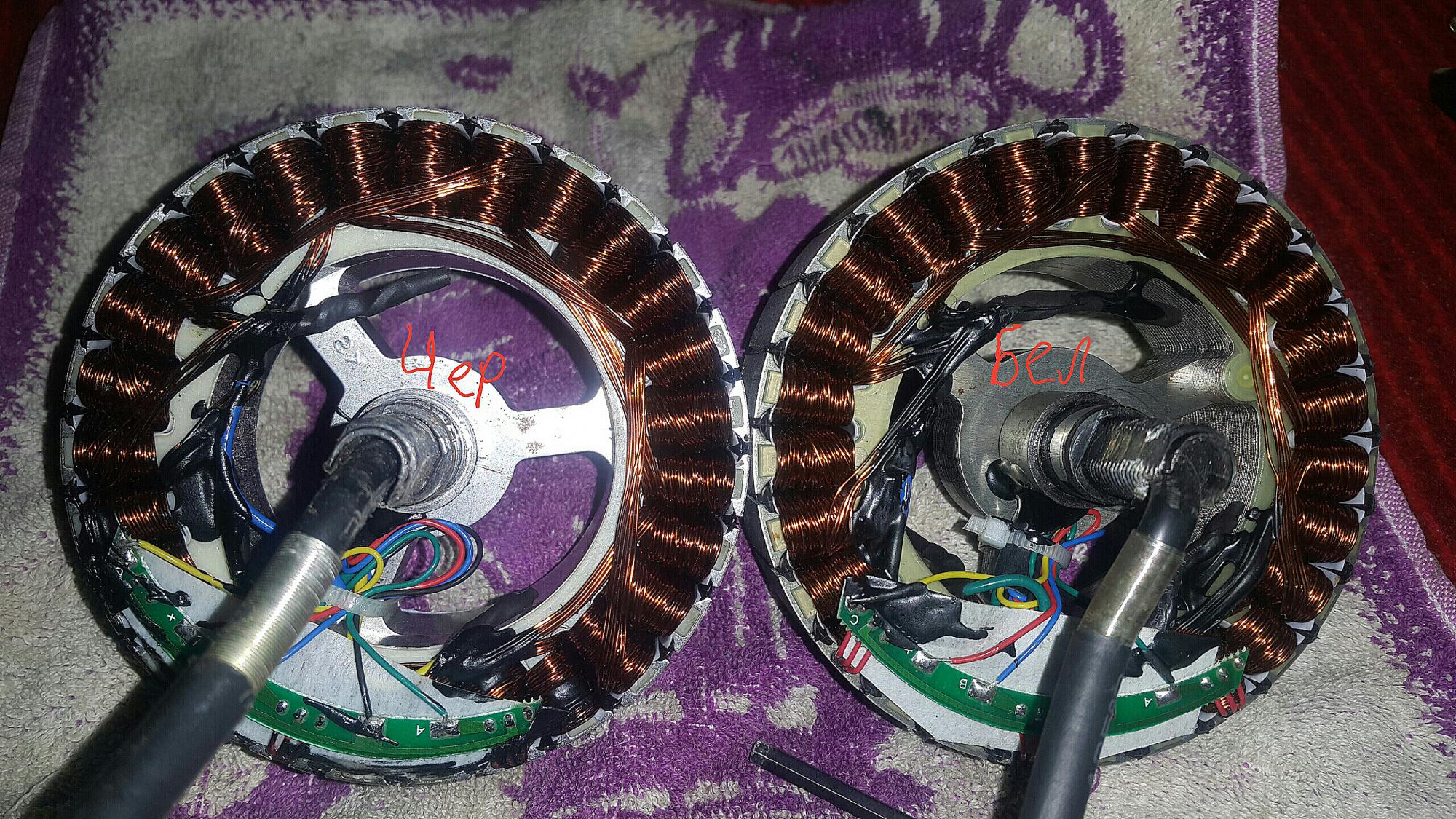

2 Ома каждая обмотка по 6 жил количество витков тоже что и в другом моторе магниты те же даже волосы китайца одного и того же :-D

[user]vlad-2015[/user], не в контроллере дело, а в намотке двигателя.
110000
Цитата: Dima8181 от 16 Март 2019 в 08:59А что тут не так а скорость разная?
Из вашего вопроса непонятно, насколько разная скорость, как проверяли скорость и чем, на одном контроллере скорость разная или на разных.
Цитата: Dima8181 от 16 Март 2019 в 09:072 Ома каждая обмотка...
Не может такого быть. Чем мерили сопротивление, там на фазу это 9 зубов, получаются МиллиОмы.
Цитата: Dima8181 от 16 Март 2019 в 09:07...каждая обмотка по 6 жил...
У меня и большинства владельцев kugoo в моторе жил 7 а не 6. Вы точно правильно посчитали жилы. По вашим фото, в некоторых местах насчитал 6 а в других уже 7 жил, на фото плохо видно жилы, в живую надо считать. Возможно на какой то фазе 6, а на другой фазе 7 жил, китайцы могут такое учидить.
Цитата: Dima8181 от 16 Март 2019 в 09:07...количество витков тоже что и в другом моторе...
Как вы узнали количество витков на зубе, вы оба мотор-колеса разматывали?
inwin
[user]Dima8181[/user], можете на видео посчитать на каждом мк количество жил и как вы мериете сопротивление обмоток? взвесьте оба мотора, померийте магниты д-ш-г.

Здравствуйте. Мерил прибором тем что на аймкс шунт подбирал 0.033 ома.
магниты и все что есть кроме витков и вес одинаковы.
Весы дома не имею.

буду на треугольник перепаивать витки зафиксирую а проще наверно сделать видео чем мерил что на дисплее сколько жил и т.д.
по бырику наверно общую точку обмоток распаять и видно будет у кого сколько.

[user]Dima8181[/user], фотки бы крышек с номерами и пояснениями, которая от колеса с меньшей скоростью.
Крышек этих с номерами очень много расплодилось, как минимум 4 уже.
С меньшей скоростью - это WB........ ?
С большей скоростью - АМ..... или АТ....... ?
SF8. B1-Р600 с ЛЖФ15S-19.5АЧ.
вынужден разочаровать вас АМ оба

[user]Dima8181[/user], нас то разочаровывать нечем, ;), а вот то, что оба АМ....., но одно из них 36км/ч - это очень странно, АМ..... скоростные обычно были, многие именно с такой маркировкой и желают самокаты.
Мы забыли ещё один важный момент, если ДХ установлены чуток не под 120° то и скорость будет иной, по типу опережения зажигания на автО с механическим трамблёром.
