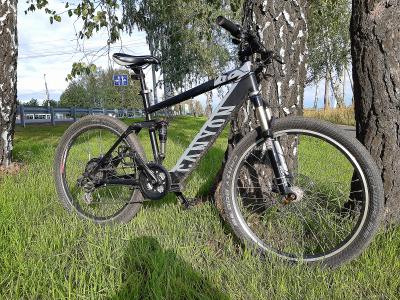

Этот тот случай, когда банальный "плюсик" в теме не может передать всего восторга Вашим проектом, а посему требует отдельного поста! Вы не просто электрофицировали байк, вы создали по себя практически с нуля новый эловел, приложив огромные усилия, проявив недюжные способности подкрепленные знаниями и высоким мастерством изготовления буквально на "коленках", создав шедевр! Особое восхищение  вызвало создание батарейного отсека – как единого конструктивного элемента рамы (это же надо – швеллер болгаркой прямо вдоль прохерачить! Да как ровнёхонько! Вы не на ИЖмехе случайно работаете? ). Единственное на наш взгляд опасение вызывает не совсем удачное на наш взгляд крепление контроллера и применение LiPo ячеек в АКБ вашего эловела, не безопаснее было бы применить современные ячейки новых форм факторов? Для полноты понимания просим вас раскрыть тему создания АКБ. Ну, и хотелось бы узнать итоговые ТТХ вашего творения по итогам приёмо-сдаточных испытаний госкомиссии в окончательную эксплуатацию.  :run:
Подводя итог, можно с уверенностью констатировать факт, что вам, безусловно удалось создать шедевральный эловел, который вправе занять почётное место в галерее "Лучшие самодельные эловелы 2019г" (ежели такая тема появится), и чем чёрт не шутит, возможно взять приз симпатий в номинации "Лучший проект уходящего года" (ежели такие номинации появятся).  :exactly:

А каков вес изделия?!

Огромное вам спасибо! Очень и очень приятно читать такие комплименты! ;-)
Я очень рад что вам понравился мой велик.
На Ижмехе я не работаю. Работаю электромонтером в небольшой частной организации.

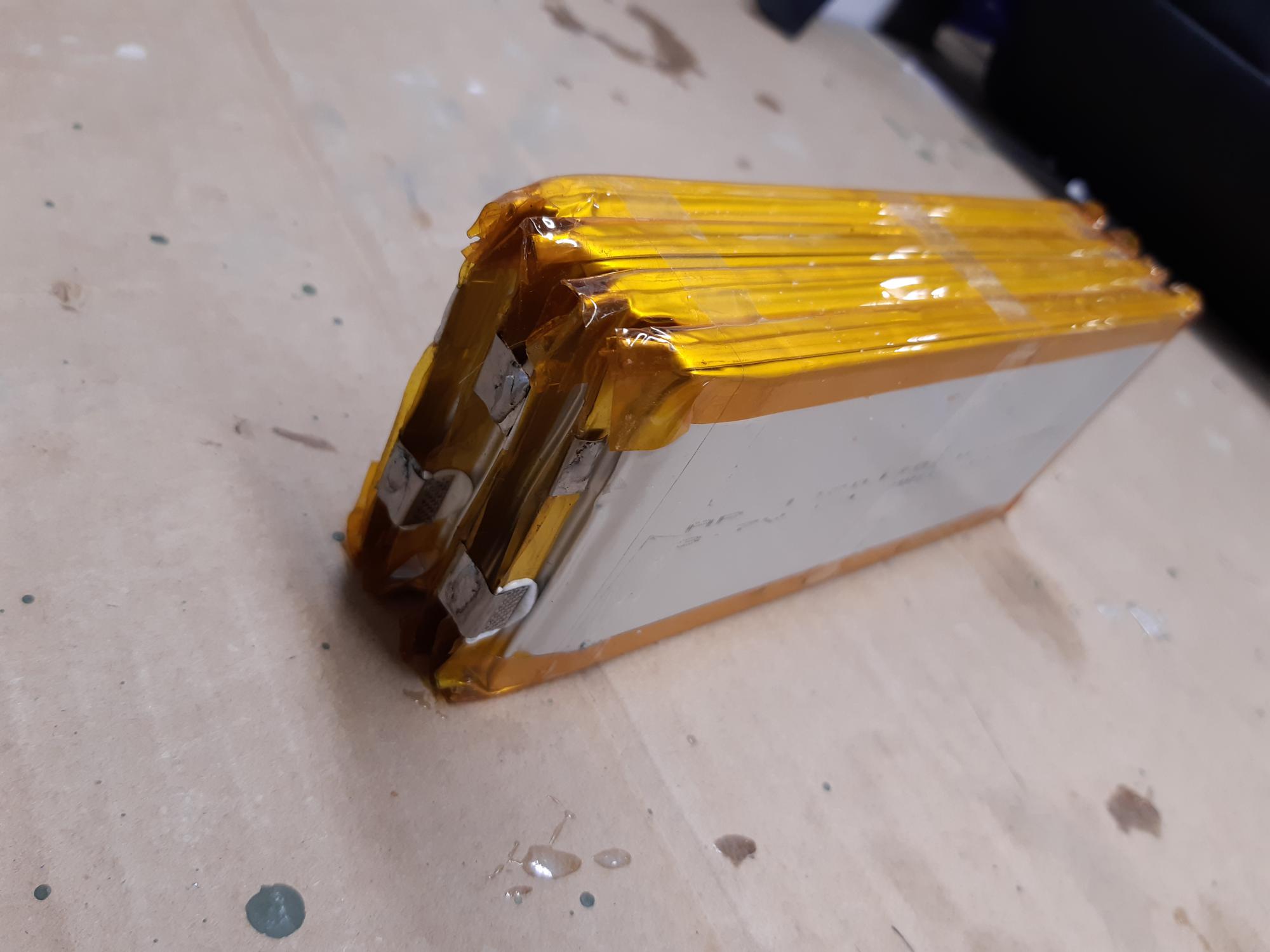

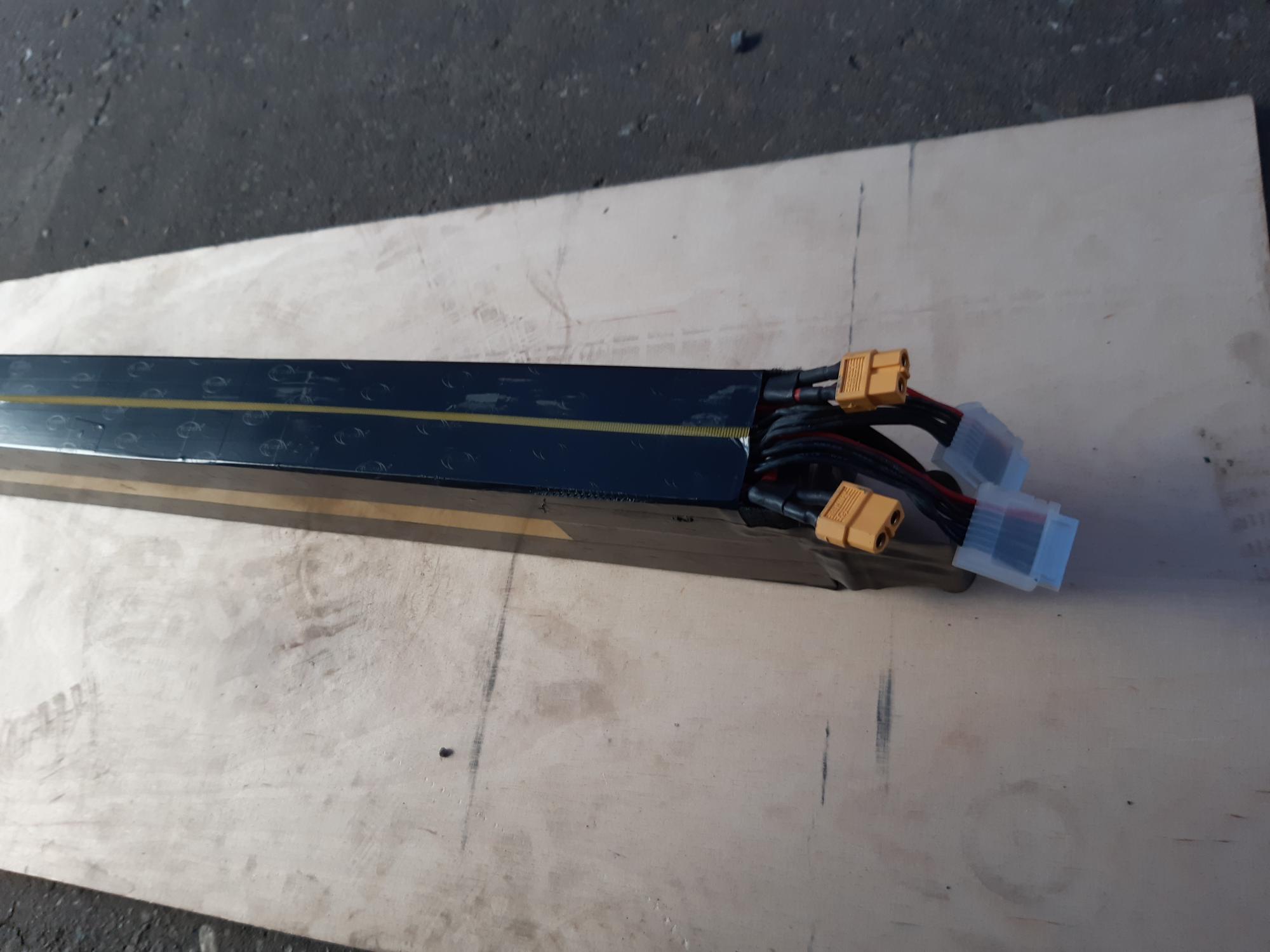

По поводу безопасности использования LiPo ячеек особо сказать нечего,  но богатое  прошлое и настоящее авиамодельного хобби (занимаюсь с 3-го класса) подсказывает  мне что все будет хорошо! Тем более ячейки очень сильно защищены.
К тому же заряд данных элементов током в 20А не вызывает ни малейшего нагрева АКБ, полностью севший АКБ заряжается около 50-ти минут!!!
Эксперименты с элементами 18650 мне не понравились,  заряд током 0.5с разогревает их очень сильно.
Вот такими блоками по 4 банки в ширину, 3шт располагаются друг за другом и прячутся в  текстолитовом корпусе.
Конфигурация 6s1p 16Ah x 2шт

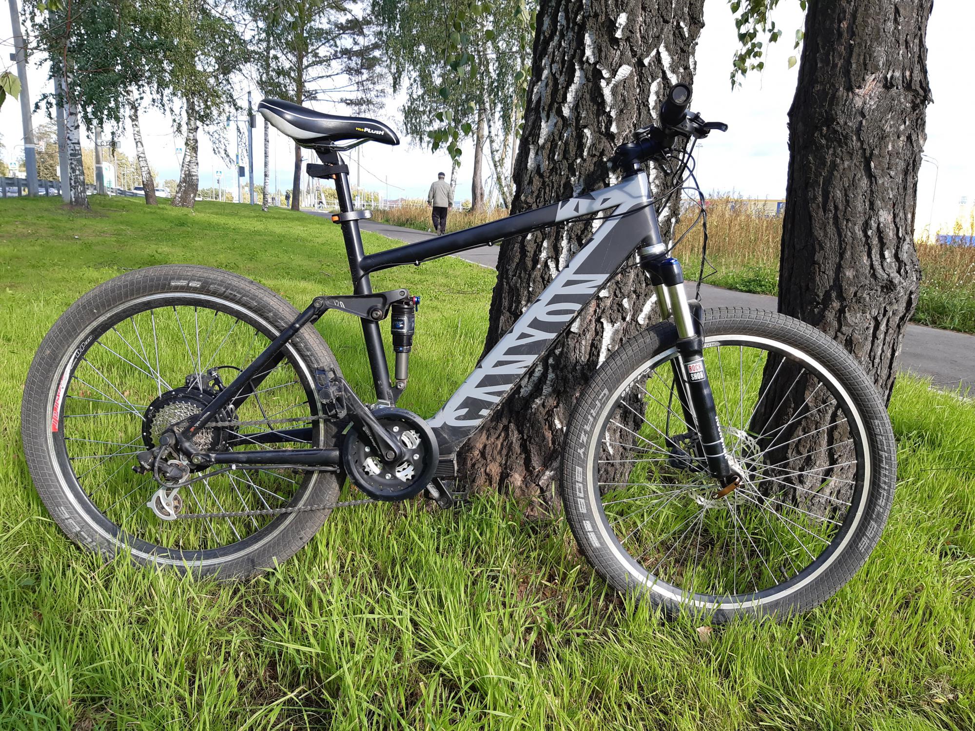

По поводу расположения контроллера не стоит беспокоиться,  так как подъезжая к бордюру,  ведущая звезла значительно раньше упирается в него, оторвать контроллер об препятствие просто не возможно, звезда полностью его защищает со всех сторон.
Вода тоже попасть в него  не должна,  так как  я все загерметизировал его, на сколько это было возможно.
Госприемка зафиксировала следующие результаты:
Максимальная скорость по ровной без уклона дороге и без педалирования  48км/ч.
Запас хода на полном газу без педалей 33км.
Запас хода при езде на скорости 30км/ч возрастает до 45- 50км.
При активном педалировании и полном газе удалось проехать  60км, со средней скоростью 50км/ч. Но уже потеряешь немного.
Масса АКБ 3320 грамм.
Масса велосипеда до сих пор не измеряна (нечем) а по прикидкам, должна быть в пределах 25кг.
Ещё раз огромное спасибо!!!
С уважением Сергей.

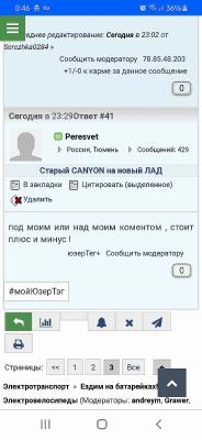

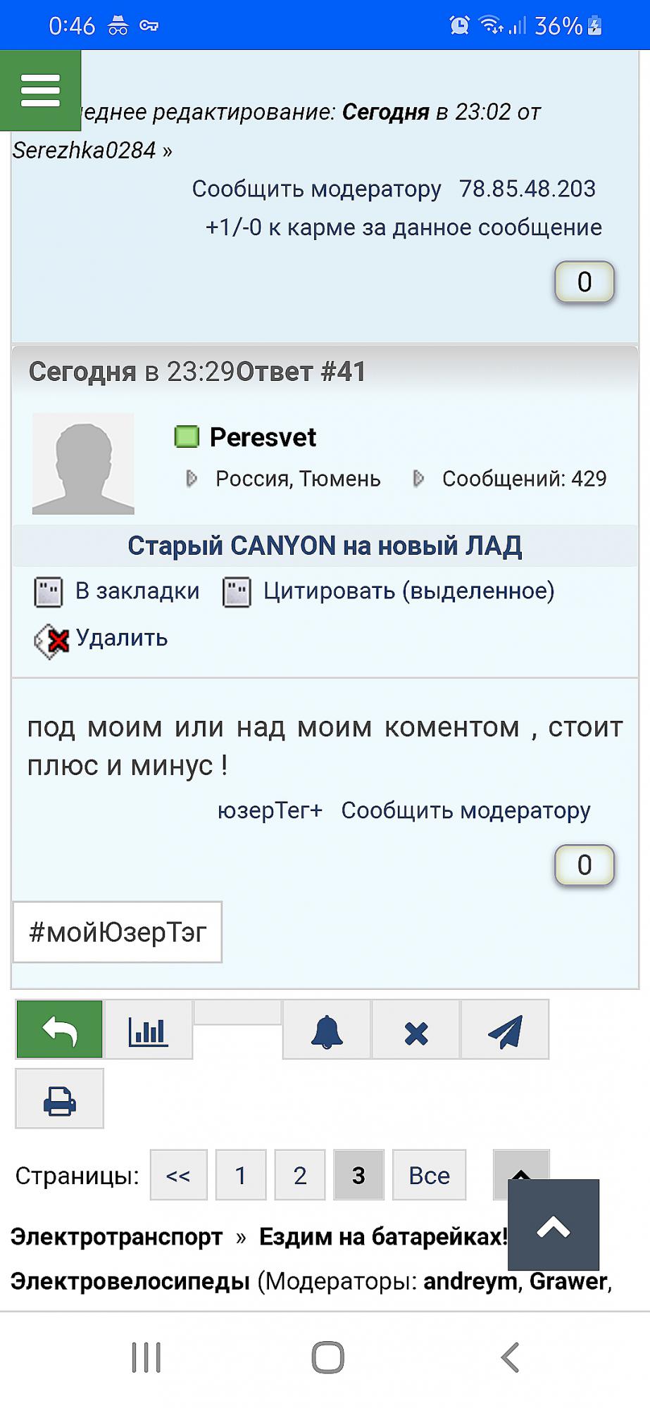

Товарищи,  подскажите пожалуйста, "в личку" а почему я не могу никому поставить "спасибо"? Где эта кнопка?
Peresvet
под моим или над моим коментом , стоит плюс и минус !
Serezhka0284
Вот так я вижу экран

Цитата: Serezhka0284 от 28 Авг. 2019 в 22:57Товарищи,  подскажите пожалуйста, "в личку" а почему я не могу никому поставить "спасибо"? Где эта кнопка?
Сергей! Кнопка появится когда не со смартфона выходить, а с персонального компьютера.

Цитата: Александр. от 29 Авг. 2019 в 00:22Сергей! Кнопка появится когда не со смартфона выходить, а с персонального компьютера.
Не надо дезинформировать - кнопки появятся, после того, как юзер напишет сто сообщений.

[user]Serezhka0284[/user], Не уловил момента, батка съёмная?
Serezhka0284
Да, АКБ съёмная.  Снимаю за 40сек.
Отворачиваем 2 винта которые держат контроллер и достаём АКБ.
