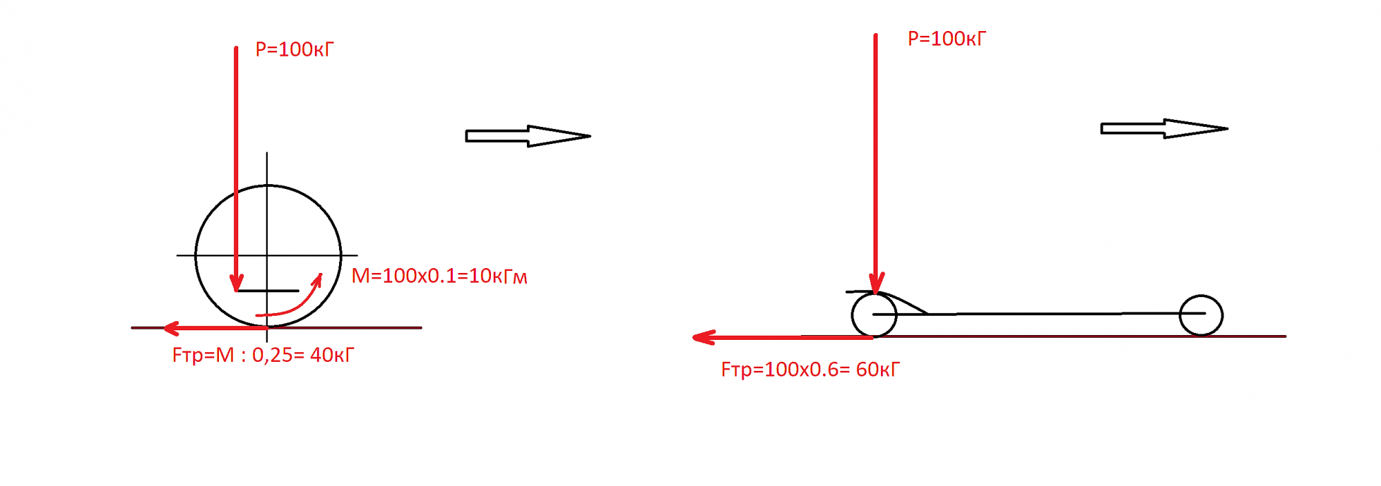

Тю, так ты физик :)  тогда давай предметно поговорим : в чём ты не согласен что самокат тормозит весом, а моноколесо моментом?  Какая тогда по твоему будет сила трения у самоката и сила торможения у моноколеса на моем рисунке? Да, для простоты их тянут с места.

Куда они денутся.... а ответ на вопрос ? сила торможения самоката 60кГ и моноколеса 40кГ при весе райдера 100кГ , длине педалей 200мм и радиусе колеса 250мм ...тоже согласен?

Цитата: Vik3 от 29 Окт. 2019 в 15:18а ответ на вопрос ? сила торможения самоката 60кГ и моноколеса 40кГ при весе райдера 100кГ , длине педалей 200мм и радиусе колеса 250мм ...тоже согласен?
у самоката не 0.6 , 0.3-0.6-только в самом начале, потом очень быстро перераспределение веса, скорость перераспределения ограничена только трением в механизме и держаком под передним колесом. для нечайникового райдера уже через полметра будет 0.95-1.  но и массу нельзя просто сказать что 100kg-> 100кгсил. там инерция очень значима.  и цт не лежит на полу а в идеале гдето на прямой через точку контакта колеса под 45 градусов к полу притаился(тоесть ~0.7 в статике). но в итоге (0.7+ инерция) в идеале будет какраз около 1 тоесть 100кгсил.
у колеса тож совсем нетакпросто, я вначале сделал похожую ошибку в рассуждениях. в реальности райдер давит не на край педали а на педаль целиком причем иногда не перпендикулярно педали.  грубо будет тожесамое что и с самокатом,  ~100кгсил теоретически.
а разница - во времени которое необходимо чтоб тушу свою собрать в нужное положение для торможения и макс мощности тормозного механизма (и его макс моменте! вот тут Mmax/Rколеса ограничивает.)   ну а предел по держаку грубо можно сказать одинаково для обоих.
