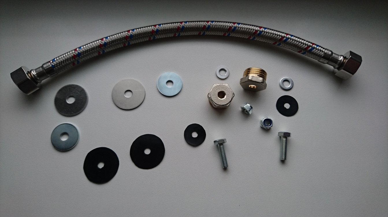

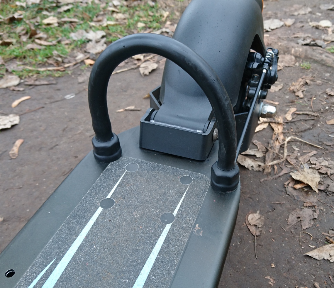

Вариант 2.
Сантехнический подвод для воды длиной 30 см в оплётке из нержавейки, на концах гайки 1/2" с внутренней резьбой, две заглушки 1/2" с внешней резьбой, толстая термоусадка с термоклеевым слоем.
Заглушки прикручиваются к отверстиям для крепления седла рядом с задним крылом, к ним прикручивается ручка. Она получается достаточно высокой, но полужёсткой, ничего не выломает и не сломается если заденешь ногой. Верх почти всегда чистый, очень редко когда заденешь его подошвой. Ноге не мешает. Всегда доступна, за неё можно быстро сдвинуть самокат в сторону не прикасаясь к грязной деке или крылу, например в лифте или магазине. Выглядит не слишком колхозно. Толщина 15.5-17 мм в разных местах. Складыванию самоката не мешает.
При изготовлении есть нюансы.
1.1.1 Взять удлинитель 1/2", обернуть фольгой, вкрутить в гайку с одного конца подвода. Только после этого одевать термоусадку и нагревать. Удлинитель диаметром чуть больше заглушки с внешней резьбой, за счёт чего получится бортик, который скроет заглушку на деке. Ещё удлинитель отожмёт подвод от гайки и не будет зазоров после выполнения пункта 1.1.2.
1.1.2 Резать термоусадку, чтобы могли вращаться гайки на подводе, надо уже после термоусаживания, по месту. Нет смысла отрезать три куска и подгонять их друг к другу, получится плохо.
1.1.3 Термоусадить с одного края на 1/3 длины, закрепить этот край на доске, согнуть подвод чтобы между концами получилось примерно нужное расстояние и термоусаживать дальше.
Термоусадка 3М среднестенная 32/7,5мм, коэффициент усадки 4:1, с клеевым слоем. В первом неудачном варианте использовал более толстую, толстостенную 30/8, получилось толще на 2 мм, 18.5-19 мм, слишком толсто.
Зачем это нужно.
Дека снизу как минимум пыльная, а в мокрую погоду грязная, браться за неё рукой не хочется. Там могут быть острые заусенцы от бордюров и стальных желобов в подземных и надземных переходах. Заднее крыло грязное с обоих сторон и будет врезаться в пальцы. Самокат весит 24 кг, рулевая колонка имеет нецилиндрическую форму, за неё неудобно держаться, тем более долго и одной рукой. Сложенный самокат не очень удобно переносить, приподнимать повыше, по сравнению с вариантом переноски двумя расставленными руками. Каждый раз складывать/раскладывать лень, да и не хочется лишний раз терзать механизм складывания. Самокат требуется не только носить, но и сдвигать в сторону, например в магазине или лифте. Но надо признать, что и при наличии ручки приходится перед переноской протирать верхний полукруглый край деки бумажным платком, так как он неизбежно прижмётся к джинсам и пыль или грязь останется на них.

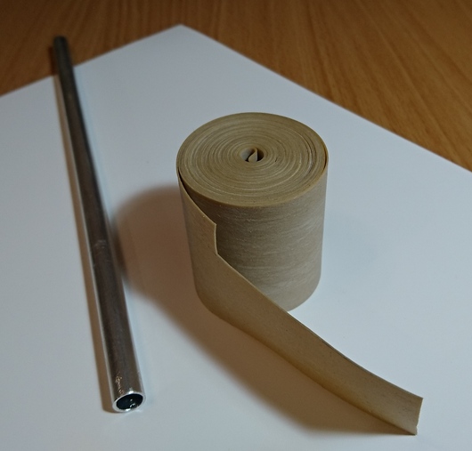

2. Ролик в механизме складывания.
Для замены хорошо подошёл тонкий медицинский жгут, из которого раньше делали рогатки, намотанный на алюминиевую трубочку и забранный в термоусадку. Этот жгут не такой мягкий как может показаться, не как силикон. В мотке он достаточно твёрдый, но упругий. Можно подобрать нужный диаметр.
У некоторых этот ролик трескается, у меня же он настолько задубел, что самокат заклинивало в разложенном состоянии. Поначалу не мог понять в чём дело, дважды отвинчивал ролик чтобы сложить самокат и смазывал механизм складывания.
В аптеке купил жгут. Отпилил кусочек трубочки внешним диаметром 10 мм, продаётся в магазинах типа леруа. Намотал жгут примерно чуть больше диаметра ролика, отметил длину, получилось около 1.7 м. Размотал на столе, шариковой ручкой и линейкой отчертил ширину 4 см, аккуратно обрезал ножницами. С помощью двустороннего скотча закрепил конец на трубочке, намотал, установил, попробовал - слишком много, самокат не раскладывается, отмотал, попробовал и т.д. пока не стало уверенно раскладываться/складываться. Обрезал, размотал и намотал окончательно, периодически фиксируя двусторонним скотчем. Одел в термоусадку.

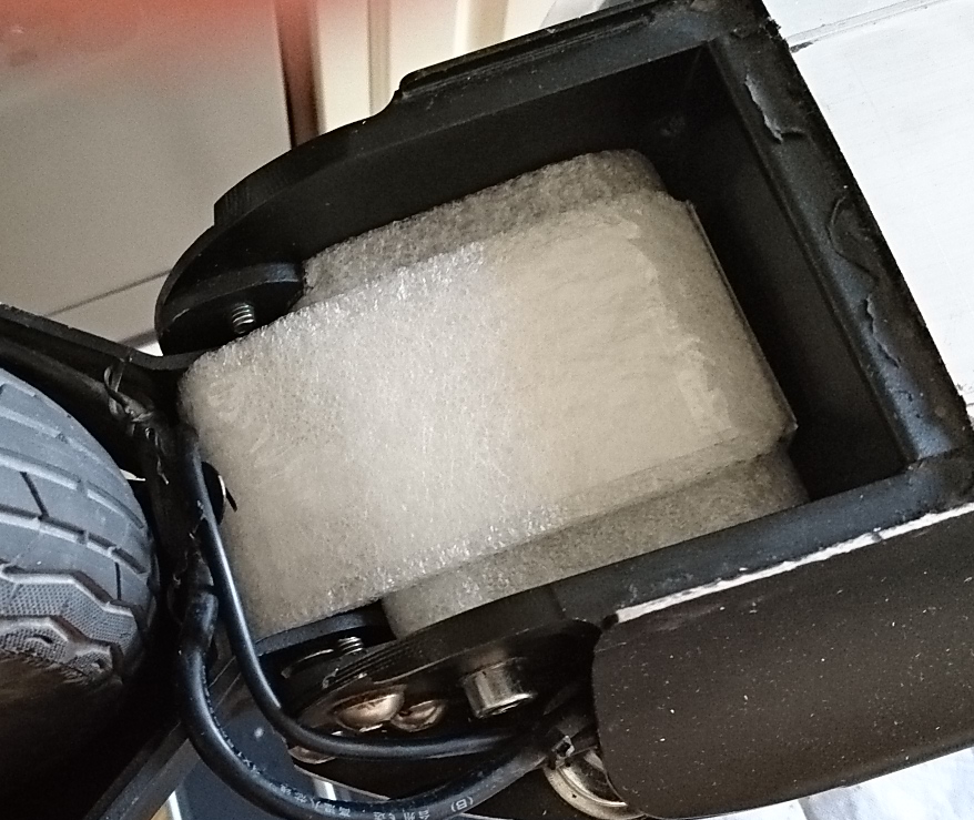

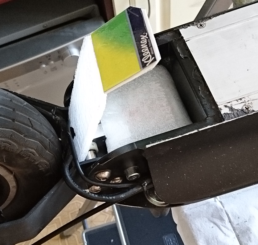

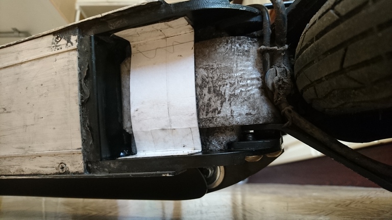

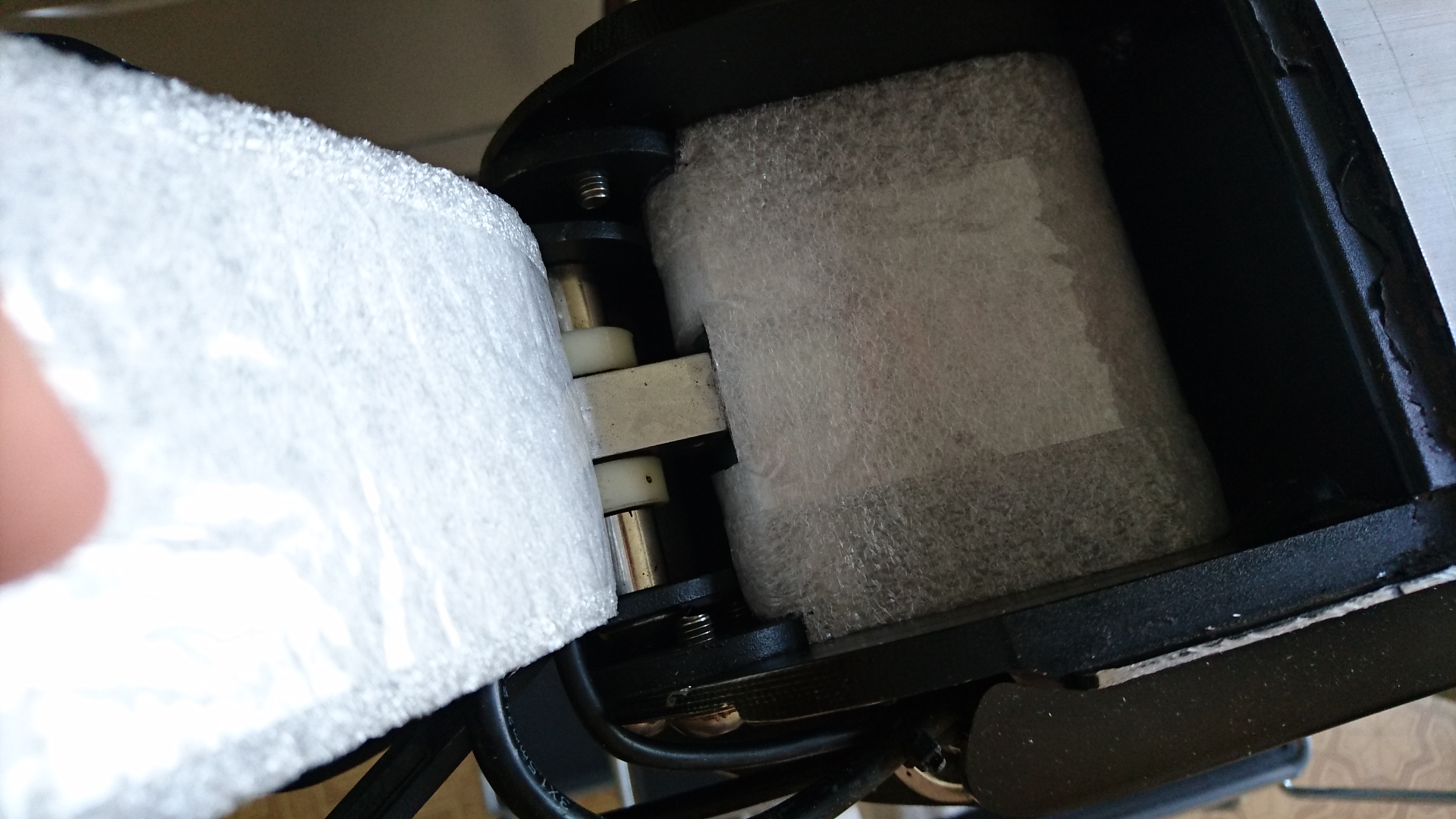

3. Вокруг заднего амортизатора и его осей сделал защиту от пыли и грязи.
Из упаковочного пенополиэтилена вырезал длинную полосу чуть шире отсека подвески. Наклеил прозрачный скотч с двух сторон для прочности. Протащил вокруг амортизатора и всего узла. Для протаскивания в узкие щели использовал полоску бумаги - наклеил на неё скотч, приклеил скотчем же к пенополиэтилену, протащил в щели и за неё уже протащил пенополиэтилен. Конец удерживается полоской картона, согнутого обратной буквой П, обклеен скотчем, а с боков двусторонний скотч, держится крепко. Периодически приходится отклеивать чтобы смазать амортизатор, перед приклейкой обратно протираю места прилегания изопропиловым спиртом.

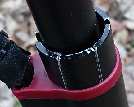

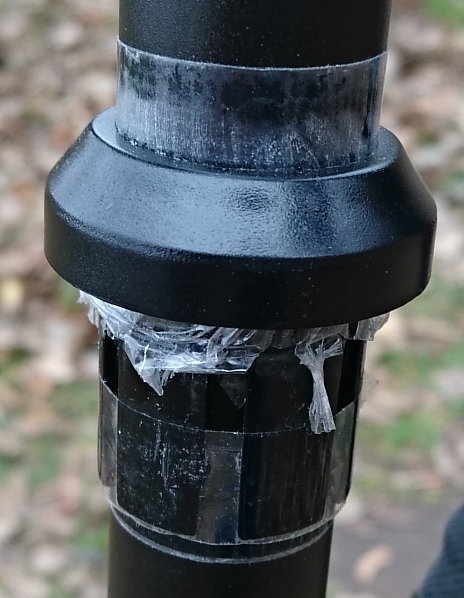

4. Люфт руля вокруг вертикальной оси.
У меня он составлял миллиметров 6, но не мешал, месяца два ездил так. Попробовал устранить. Оказалось хомут ничего не зажимает - даже с очень большим усилием внутренний диаметр рулевой трубы в разжатом и сжатом состоянии хомута различается всего на 0.05 мм. Потому, что сверху на рулевой всего два лепестка большой толщины. Сделал на них два пропила ножовкой крест накрест, получилось шесть лепестков, сжатие увеличилось в несколько раз, по моему примерно до 0.2 мм. Но это почти не помогло. Наклеил несколько слоёв узкого скотча на руль в районе хомута и несколько на пластиковую вставку. Помогло, люфт ушёл. Но спустя пару сотен километров появился вновь, скотч немного сбился.

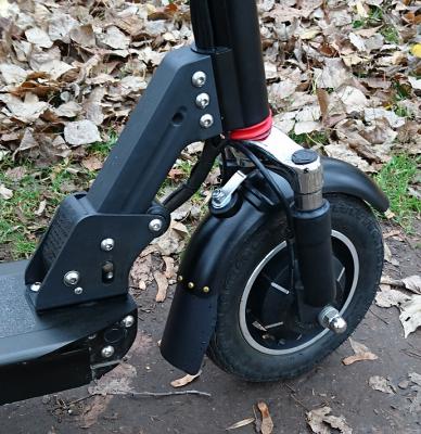

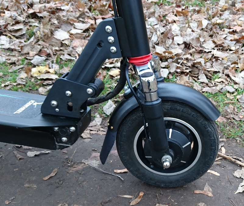

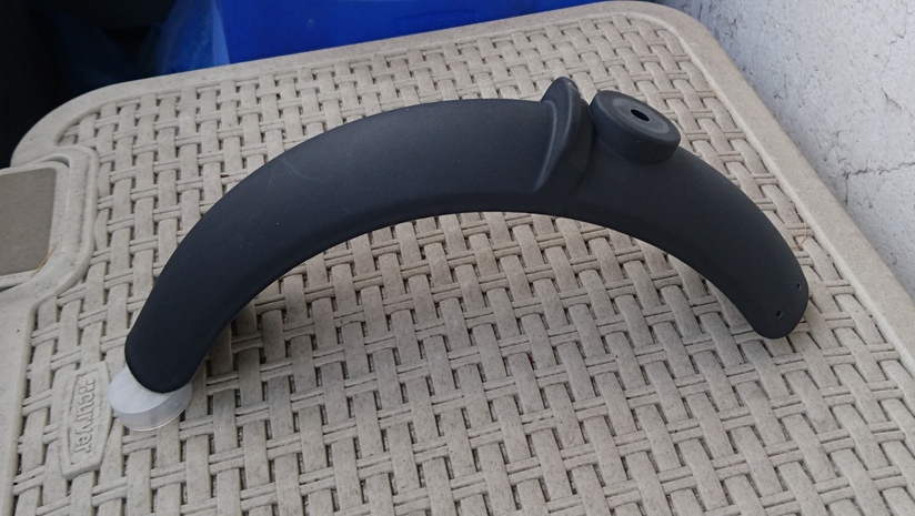

5. Где взять переднее крыло 10" из пластика, основной источник скрипа и некоторые мелочи.
5.1 Переднее крыло 10" из тёмного пластика.
"Крыло переднее GENERIC I-MAX PRO-S"
Искал долго, нашёл случайно, поиском по ключевым словам найти 10" крыло не реально, металлические хромированные попадались пару раз, а пластиковое - нет, либо больше 10", либо меньше. 12" великовато, но лучше чем штатное. Поначалу нашёл и купил только крыло от Rhino, как у кого-то в начале этой темы. Но оно широкое, надо допиливать, да и выглядит некрасиво.
Штатный огрызок крыла не получится пофиксить только брызговиком. Брызги ещё будут лететь вперёд и вверх и на большой скорости их будет сдувать обратно на ноги и рулевую. Я разгонялся до 49 км/ч по прямой.
Крыло тёмно-серое, на фоне чёрного самоката немного выделяется, покрасил из баллончика в чёрный цвет.
Установил высоковато, 2.5 см от прокрышки, ниже смотрелось бы лучше, но перестраховался, видимый ход подвески 14-15 мм плюс немного пружинит крепление и на ходу крыло раскачивается мм на 5, переделывать не стал.
Поиск одно время выдавал всего одну ссылку и по ней была пустая страница, но крыло там было, надо было поискать на самом сайте (eltreco).

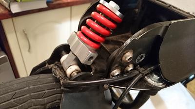

5.2 Скрип.
На слух трудно понять где именно скрипит сзади или спереди и тем более точно установить место. Насколько я понимаю сейчас, основной источник скрипа - трение штока заднего амортизатора о пластиковые элементы.
А именно - о втулки на торцах пружины и полиуретановую трубку, надетую на шток, демпфер. Демпфер сглаживает удар при пробое. Но при этом не даёт смазать шток. Остаётся лить жидкое масло, чтобы хоть что-то куда-то да затекло, но это помогает ненадолго.
Насколько я понял, демпфер можно спокойно выкинуть если вес водителя не экстремально большой, никаких последствий не будет. UPD: Вспомнил, ещё пишут, что помогает обработать его изнутри грубой наждачкой. + "Со временем отбойник заднего амортизатора разбухает и застревает в пружине, а шток застревает в демпфере. Отсюда и скрип." От себя добавлю, что, наверное, лучше не наждачкой, а надфилем, чтобы не остались зёрна наждака и не повредили шток, особенно если он будет полированный.
Втулки лучше выточить из фторопласта, скрипа не будет даже без смазки.

У меня скрип начал появляться через несколько сотен километров.
А в один день стал громким и неприятным. Едешь и скрипишь как несмазанная телега, еле до дома доехал. Смазка маслом осей задней подвески почти не помогала. Раза два или три разбирал заднюю подвеску, за исключением снятия пружины амортизатора (побоялся, что не соберу). Смазывал, сажал на фиксатор резьбы. Смазал даже пластиковые шайбы между маятником и рамой, еле потом установил их обратно. Но скрип появлялся вновь. Сначала думал на винты, образующие ось крепления амортизатора к деке. Они люфтили на 1 мм и их шляпки тёрлись об алюминий. Китайцы сделали отверстие 8.5 мм, а винты 7.5 мм, да ещё опираются на отверстие резьбой. Купил другие, с неполной резьбой, отпилил, чтобы выбрать оставшийся люфт намотал узкие полоски жести от банки из под пива, тщательно их вырезав, подогнав, зашкурив по краям и смазав (именно жести, не алюминия, проверял магнитом). Люфт остался, но уменьшился до 0.2 мм. Смазал даже пластиковые шайбы между маятником и рамой, еле потом установил их обратно. Сделал полную защиту амортизатора и его осей от пыли и грязи. Смазывать приходится примерно раз в 150 км, маслом. Про трение штока амортизатора о пластик прочитал много позже, разбирать ещё раз пока нет никакого желания.
Ещё был скрип из узла складывания. Поверхностная очистка от грязи, обработка вэдэшкой и обильная смазка маслом - не помогли. Плюнул и поехал кататься, а через некоторое время скрип пропал. Так и не понял где и что скрипело.

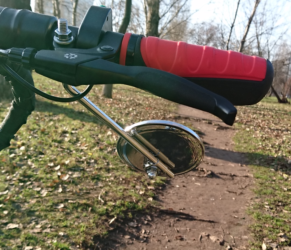

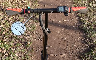

5.3 Установил неплохое зеркало.
Плоское. Обзор не идеальный, но удовлетворительный. Приходится секунду всматриваться и водить головой рассматривая обстановку. Но это безопаснее и удобнее чем оборачиваться на большой скорости. Купил в Сокольниках, в Галерее спорта. Позже немного поискал в интернет магазинах, так как у меня пару раз спрашивали на улице, но так сразу не нашёл. Перед этим ставил дешёвое панорамное, металлическое, круглое, поменьше - в него трудно что-то разобрать. Не мешает класть самокат на пол и прислонять к стене, в отличие от зеркала на торец грипсы. Направлено вниз потому, что если вверх, то обзор закрывает рука.

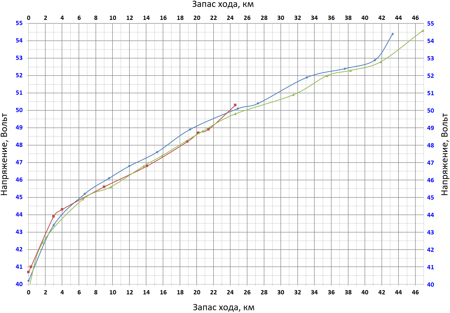

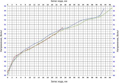

5.9 График запаса хода в зависимости от напряжения.
Распечатал и вожу с собой. Конечно это сильно зависит от веса. Я вешу около 63 кг, максимальный пробег у меня был 46.5 км, максимальная скорость 49 км/ч по GPS. Обычно езжу на одном заднем моторе, так комфортнее, не дёргает. При подключении двух дальность хода снижается, но незначительно.
