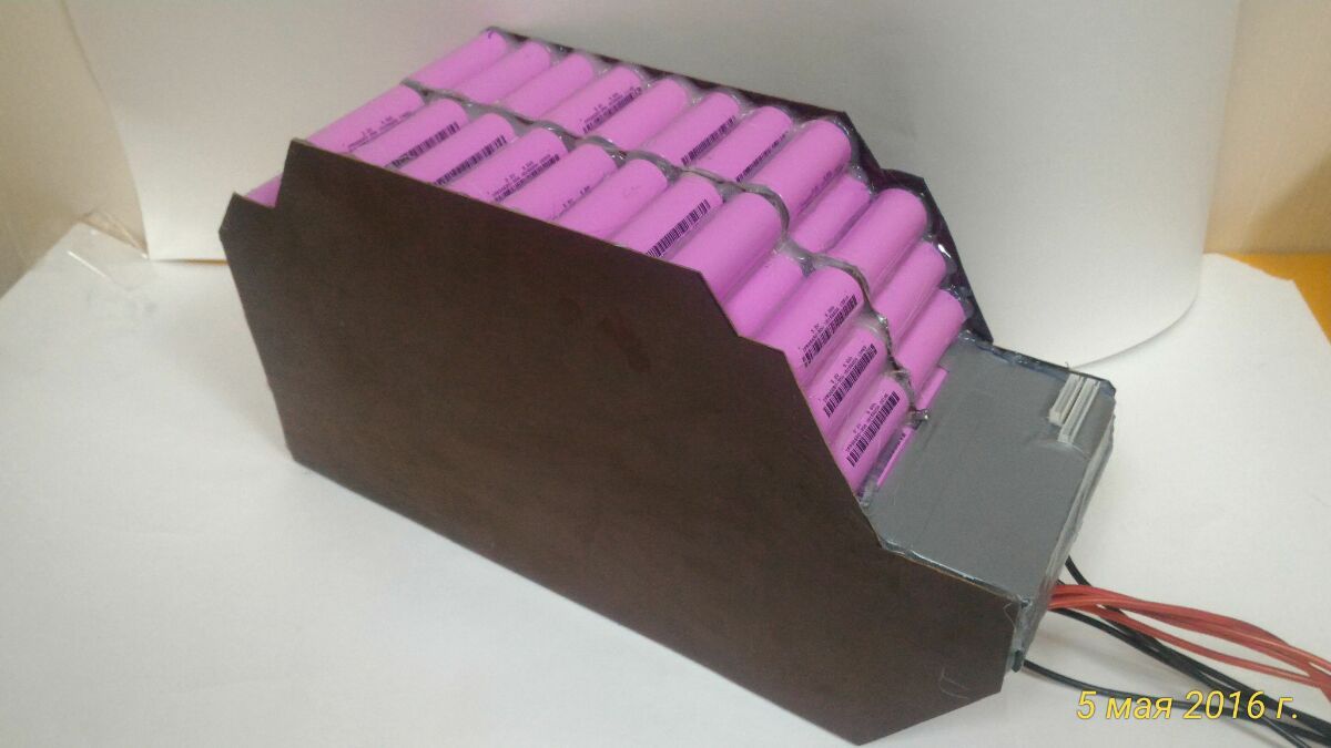

26s10p / Емкость 31 Ач / 83.2V

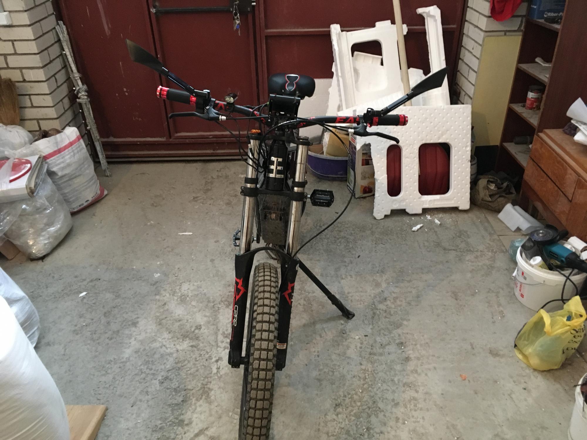

времени еще не выдалось, чтобы дособрать  : )

ну как собрал? проехал?)
Привет :)
Еще нет, все очень медленно идет, делов много, вел не на первом плане сейчас.

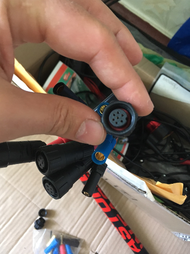

Может кто знает, где можно такие разъемы нарыть ? Я то заказал их в одном ел. магазине, но уже две недели там толкового ответа не дают, будут или нет.
Желательно, чтобы из Украины.
Чтобы на моторе перепаять.

http://www.aliexpress.com/item/Lowest-Price-6-Pins-Assembled-IP68-Waterproof-Grade-Electrical-Connector-Plug-Socket-Black-Best-Promotion/32597714273.html?spm=2114.13010208.99999999.357.JHBrpU
LEVELING
Благодарю :)
Только мне бы на 7 контактов желательно, чтобы с контроллера не перепаивать. А на 7 найти не могу : (

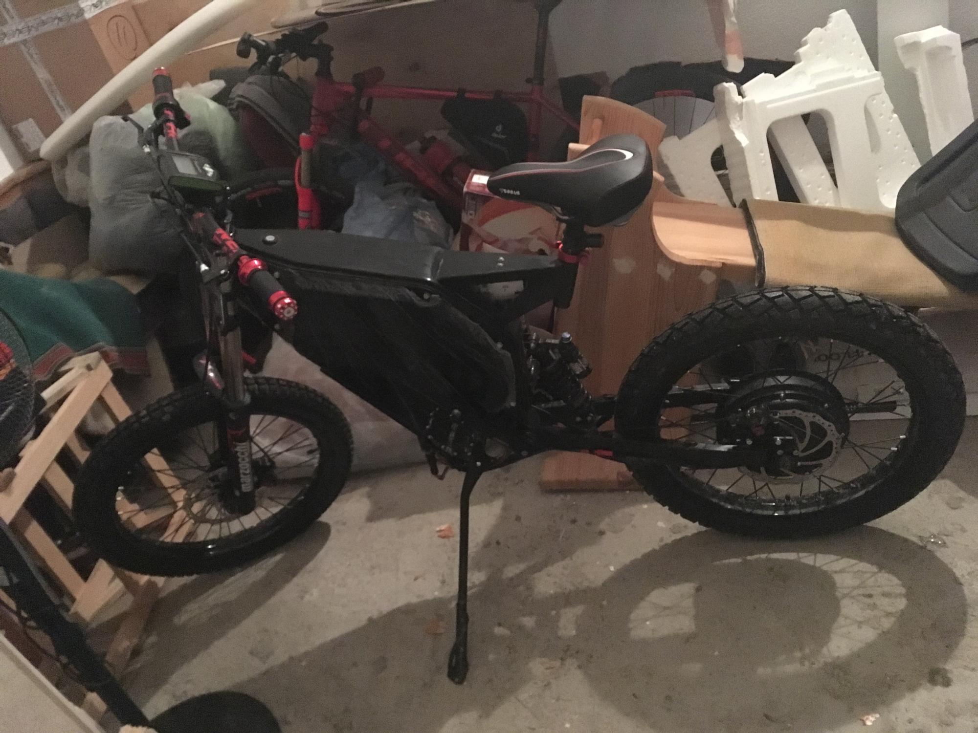

Чем проект закончился-то? =)
Сейчас на такой стадии, еще не конечная, как доведу до конца, отпишу и скину фотоотчёт :)
Акб: до 93в, 2800 ватч.
Максималка: 80, но это какой-то ограничитель стоит, но пусть стоит, мне больше не нужно, на 80 страшно ))
Пробег 105-120 км, расход на км выходит 25-28 ватт примерно.
Накатал пока-что километров 300-350 только, времени не хватает для покатушек.
7.1kW максимум вкачивал, на старте до 90 ампер потребление, когда газ в пол на буст режиме, больше настраивать тоже не планирую)
В будущем ручку газа хочу на курок заменить, седло мото поставить, стоп-сигнал, поворотники.
