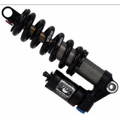

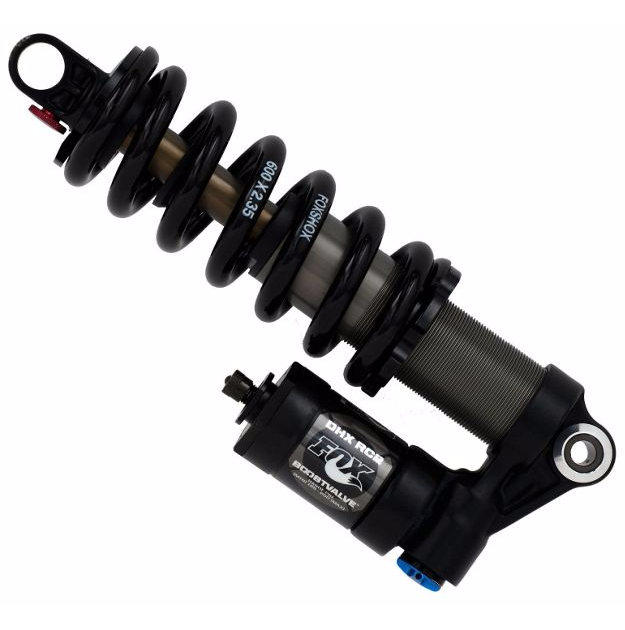

Fox Suspension DHX RC2 - 500 lbs  - подойдет к моему аппарату? Или нужна жесткость повыше для такого конфига?
Или можно какой-то недорогой мото-аморт поставить и разницы не будет ?  :bn:

[user]LEVELING[/user], амморт (пружину) покупай в последнюю очередь.
Когда уже будет собран и с батарейкой. И Фокс - не слишком ли жирно?
У тебя нищебродская рама и батарея, зато вилка и амморт топовые.

[user]ferio[/user], я же еще никакой аморт не заказывал, для того и советуюсь на форме, чтобы дисгармонии или не было или была минимальна..
Я ценю советы людей, только вместо советов что взять, я лишь услышал "этот аморт слишком дорогой и крутой для твоей рамы"
Так посоветуйте оптимальный для моей рамы.

аморт пофик какой - если есть хоть какое-то демпфирование и есть настойки скорости отскока - этого достаточно.
чтобы пружину подобрать - надо знать вес.
годится любой из списка типа марзоччи, фокс, рокшокс, маниту, и иже с ними. слишком дорогие нет никакого смысла ставить. если на сайтах типа X-Bikers поискать на барахолке - то можно купить даже поюзанный и весьма недорого.

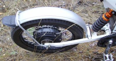

Китайская рама выглядит очень даже не плохо и "фрезерованные" педальки вполне подойдут.
Насчет пружины. Для моего веса 100 кг нужна пружина на велоаморте примерно 750.
Другое дело при тяжелом наезднике и крошке в мотоободе нужен более серьезный аморт.
Я слепил себе за 35 у.е. аморт на базе мотоаморта поменяв там пружину на более мощную

И к чему же и чем там жестко привязана длина аморта?
Перемещая верхнее ухо крепления аморта можно использовать аморты разной длины.
Я ездил на трех амортизаторах, 185мм, 200мм и 248мм.
Мотоаморт 248 мм был немного длинноват, но поскольку я переделал площадку крепления аморта, то учел сей момент.
Но, в принципе, лучше подобрать длину аморта после того как вел встанет на колеса.
