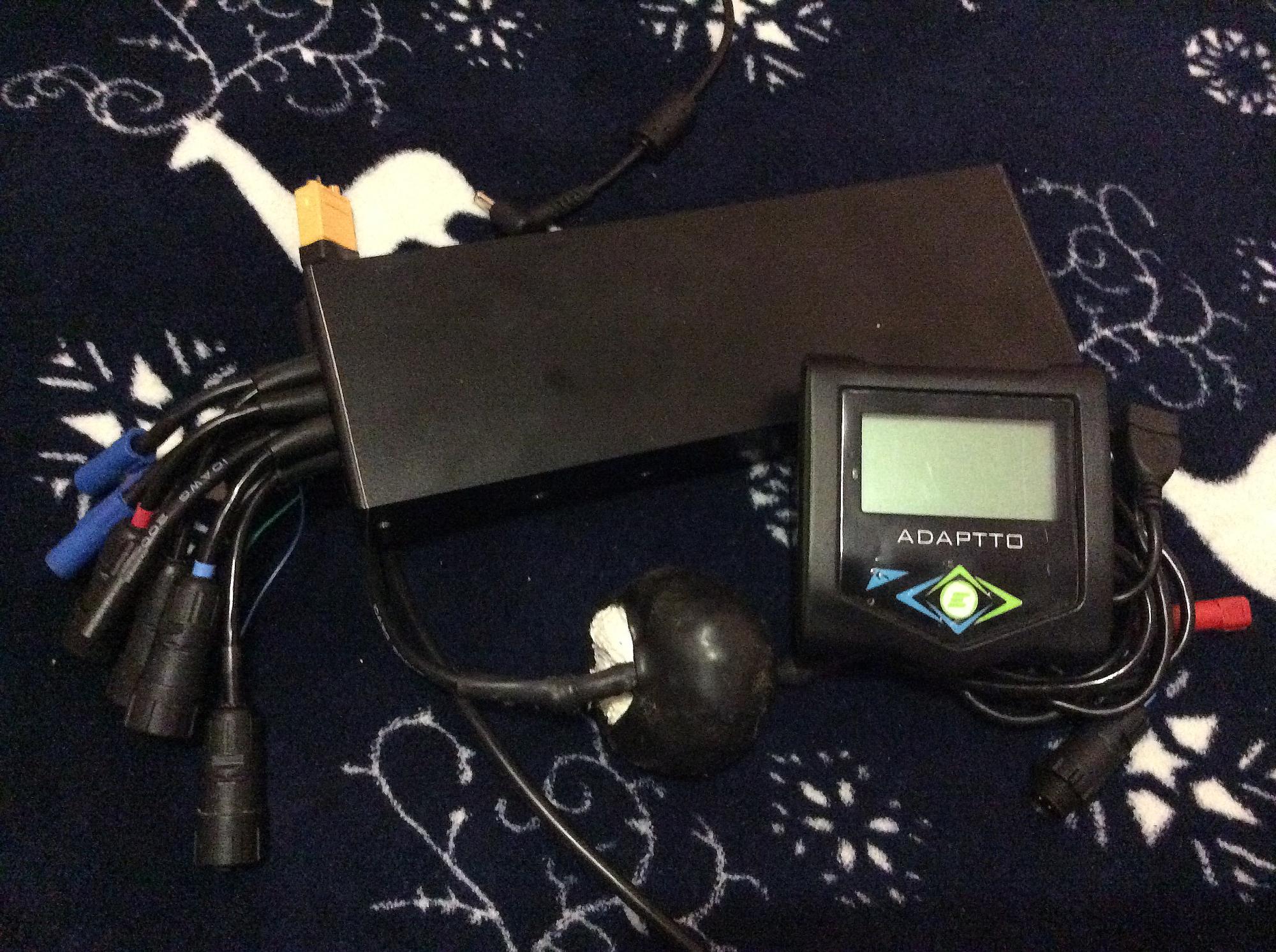

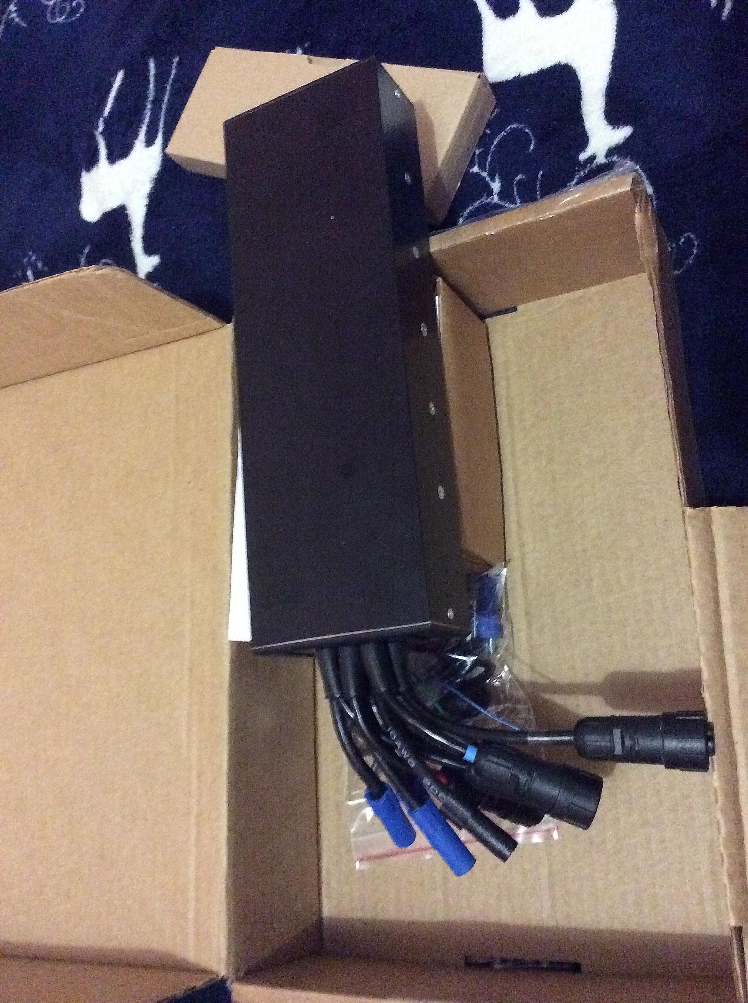

Приобретен макс контроллер + макс бмс + зарядный дроссель у форумчанина Pozitiff.

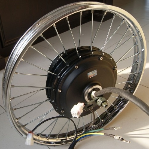

МК едет ко мне вот с такими разъемами:
МАХ контроллер же с вот такими:
Где можно приобрести переходники или другие разъемы для МК, чтобы под контроллер подошли?
Подскажите, пожалуйста
tank6661
Я себе все переделал под клеммы.Как на твоем фото на моторе.Купить можно без проблем.
Проект Багира
Slider
[user]LEVELING[/user], с максконтроллером должны поставляться ответные разъёмы, их и ставьте на мотор, ничего сложного в перепайке нет. XT90 довольно неплохие разъёмы.
DemurgMSK
Цитата: LEVELING от 07 Март 2016 в 03:24
на счет АКБ еще не совсем определился с размерами, так как не знаю есть ли смысл макс контроллер в раму крепить, или лучше сразу под раму + черный бокс под АКБ у Чоботара прикупить..
С вашимими мощностями не в коем случае МАКС в корпус рамы не пихайте. Перегрев через 10 минут езды гарантирован.
Только под раму.

LEVELING
Какую толщину ободов посоветуете?
1.6, 1.85 или 2.15 дюймов?
Так же какие лучше брать, алюминиевые или стальные-хромированные?
m_denisov
Померяйте ширину, которую цепь позволит, прикиньте щирину будующей покрышки.  Отталкиваясь от ширины покрышки, обод Вам в магазине посоветует.
Мои видео:
ADamsik
Определись с резиной и бери обода. Вот размерная сетка по мотоободам: http://motocykl.net/forum/lofiversion/index.php/t3418.html
У меня обода 18*1,6 резина зад 3.0, перед 2.75
Можем встретится - покажу. Будешь знать че да как в живую ))
LEVELING
Планирую на перед 19 * 1.6 резина 2.75, зад 18 * 1.85 резина 3.0
Ожидаю втулку и МК, чтобы отправить на спицевание сразу двух колес
ADamsik
Так бери в зад 18*1.6 резина 3.0 влезет и обод лекче будет
