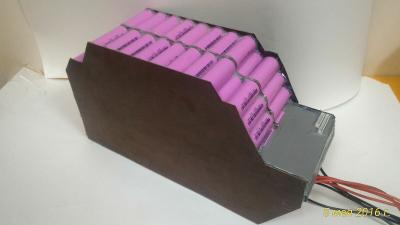

3.   АКБ: 26s10p / Емкость 31 Ач / 83.2V, спасибо @gekanaz

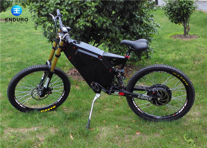

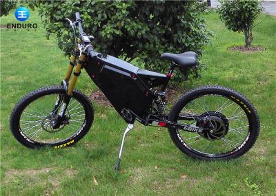

Уважаемые форумчане, помогите с выбором рамы.
Сейчас выбираю между 4 вариантами, которые могу заказать:
1. Рама Vector ( 705 долларов с доставкой )
2. Рама от Чоботара ( 600 долларов с доставкой )
3. Рама Стелс Пермь ( 400 долларов с доставкой)
4. Или же рама Electric Enduro от Evel ( 600 долларов с доставкой )
Расскажите у кого на чем собран, какие плюсы, какие минусы.

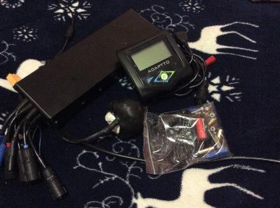

7. Контроллер ADAPTTO+BMS, не раз читал, что это лучший контроллер на данное время.
GT 4000 трехвитковый мотор и неплохо было бы выяснить как он будет сочетаться с контроллером от ADAPTTO.

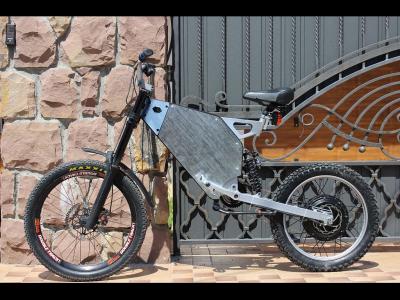

Аналог крошки продает так же форумчанин Pozitiff из Тернополя. Мотор от Pozitiff есть, по-моему, у форумчанина Tank6661 из Борисполя.
У меня рама от Чоботара и я, в принципе, очень доволен.

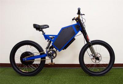

После того как случайно наткнулся на видео, где StealthElectricBike творил просто нереальные вещи, как для велосипеда, я загорелся идеей создать что-то подобное.
Если хочешь "творить просто нереальные вещи" купи у Pozitiff его пятый проект, если конечно он его еще не продал.

Рама от четвертого проекта Pozitiff - 400 у.е. https://electrotransport.ru/index.php?topic=29848.0
Цена на раму от пятого проекта была больше, но несмотря на это, если бы у меня не было рамы от Чоботара, я сию раму купил бы однозначно.

По раме Electric Enduro на endless-sphere.com отзывов уже тьма, весь мир отзывается просто - без проблем, купил и радуюсь  :-) юзайте там поиск по слову  enduro и вам откроются разные проекты - и 5 и 10квт на этих рамах, и никаких поломанных дропаутов или ещё чего-то нет. Так что предположения Best23 похоже просто желагие что-нибудь написать :kidding:. Fox 40 не крепче Rock shox domain, а легче и круче по настройкам, но ноги сотрутся за сезон. DNM - просто говно. Если бы она стоила 200-300$, то можно было бы сказать на эти деньги - нормальный выбор ( раньше так и было), но сейчас она стоит как Suntour rux, durolux, RS Domain, а по жесткости она как сопля, руль в сторону, а колесо едет прямо. Я, кстати, помню на трухановом острове один из электробайкеров своими ногами ровнял ноги вилки после небольшого падения, просто смешно. Плюс перевётыша в "мото-стайле" и в том, что срач с ног не стекает в штаны, но в работе он ничем не выигрывает и крыло нормальное на него поставить проблема. Никаких ям от гири в колесе чувствоваться не будет, ерунда это. Наоборот, там рычажность почти 4, он настолько мягкий, что педали даже крутить ультранеэффективно - прыгаешь как мячик. Гиря просто будет проблемой для успокоения колебаний колеса. Т.е. уже после прохождения неровностей амортам велосипедным тяжело угомонить тяжёлое колесо. Посмотрите моё видео по ступенькам и выезд из парка, там чётко видно, что с мягкостью всё шикарно, а отскок - проблематично.
Паша Чоботар тоже выкладывал видео как он падает в карпатах , и там , как по мне , как раз видно проблему. В яму падает и на камень заскакивает колесо мягко и быстро. Но при череде неровностей демпфер амортизатора не может успокоить гирю и теряется сцепление с поверхностью. Вкратце - ехать прямо -  мягко и комфортно, даже по ступенькам, но маневрировать на ухабах тяжело, т.к. заднее колесо летает в воздухе. В итоге на повороте с ухабами летим через руль. Stealth , конечно, надо отдать должное, они основатели этой концепции, но обратите внимание на то что все эти рамы в основном фоткаются в профиль ( сбоку) , а в реальной жизни есть нюанс - в объёме они квадратные как почтовый ящик. Electric Enduro в объёме имеет красивее формы, это , как по мне, и безопаснее. Ещё обратите внимание на чейнлайн, на вес, на геометрию. Чтоб не запрыгивать как на ишака и не спрыгивать на светофорах или колени по рулю не бились. И учтите, что если хотите собирать 5квт - это уже совсем не велосипед, это лёгкий мотоцикл со всеми вытекающими. И комплектация стелсов, на самом деле, тоже сомнительная, поэтому не стоит рассматривать их как эталон. И, кстати, по комплектации рам - тоже уточняйте что и какое вы получите ( каретка, рулевая, подседельный зажим, нерж болты и тп)
