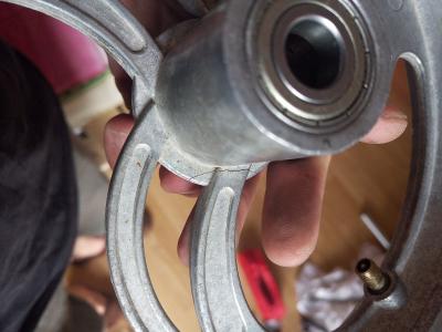

Да ладно, прям "приехали" =) Все еще работает и оно с таким уже километров 100 проехало =) Так что ездим и дальше и потихоньку ищем хорошее спицованное колесо от детского лисапета.
Электросамокат Trotinet, Trotinet Maxi, Inmotion V5+  бэлый, красывый, а теперь KS 16Sv2 тоже бэлый )
lmvlmv
поискать кто алюминий у вас может варить. Раз уже 100 и так проехал, то и завареный тем более ездить будет.
Самокат Black One P-600
poraboloid
У детских великов слабые колёса, там одинарный обод и тонкие спицы с уменьшенным количеством.
Заварить явно лучше, главное чтобы металл был алюминий, а не силумин.
prostosergik
Дорого заваривать, примерно почти цена нового колеса от детского велосипеда. А я думаю, на той же мусорке смогу достать бэушное =) Примерно бесплатно, причем =)
И кстати да, там таки возможно силумин, так что вопрос важный. Уж больно легко сломалось. А одинарный обод не пугает, я ж на нем не эндурю, даже с бордюров не съезжаю, и если лопнувшее колесо выдерживает, то как-нибудь и спицованное выдержит.

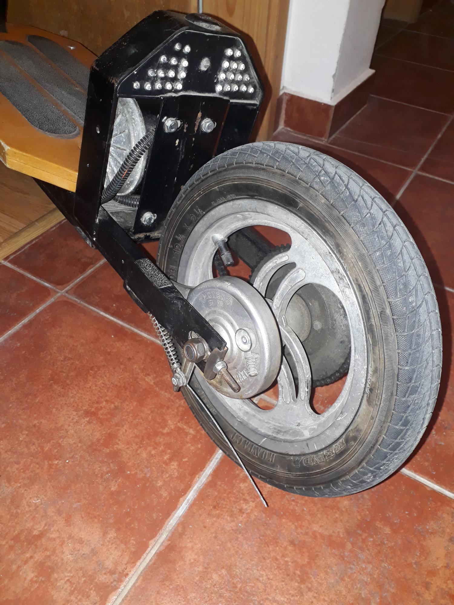

Прошел еще год. Пробег, думаю, уже пошел на тысячи км.  %-) Новая хозяйка успешно ездит 2 года, однако недавно самокат был у меня "в сервисе". Сломалась ручка газа (кое как отремонтировал, все равно в условиях карантина новую не купить) и практически отсутствовал тормоз. Поставил новый барабанный от большого электровелосипеда. Самокат бегает успешно дальше и похоже и дальше будет бегать ) Хозяйка к нему привязана и менять не хочет =)
